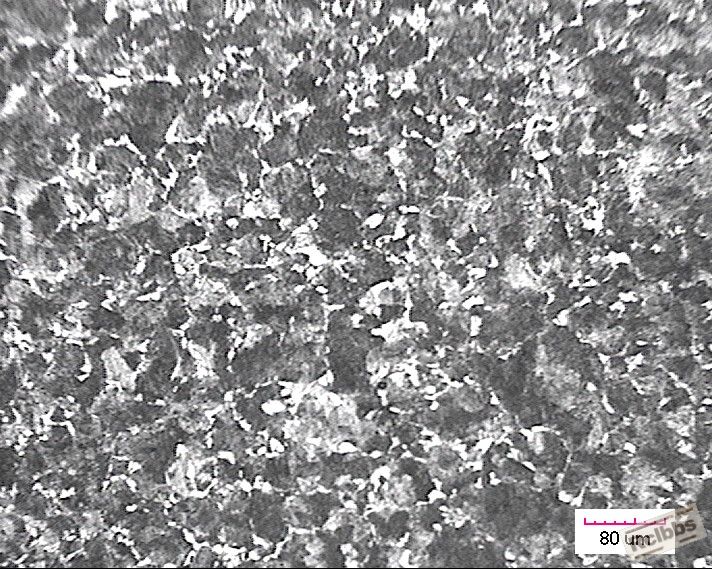

图片是 42CrMo 正火组织 :870加热保温3.5小时 组织不合格 请教处理方案

请问工件的形状及尺寸,根据金相看该工件可提高正火温度,同时加快出炉后的冷速即可

正火冷却速度慢了,铁素体沿晶界析出。

请问你的金相组织哪里不合格啊?

42CrMo正火得到这个组织很正常的。
