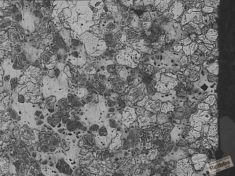

此金相图片是粉末冶金烧结后的,化学成分如下:C:0.4%;Cu:1.6%;Ni:4%;Mo:0.17%,哪位能够帮我分析一下图中都有哪些相?大块状的除了白色铁素体外,是否为渗碳体?

珠光体还有碳化物,别的看不大清楚

碳化物珠光体就不说了,还有就是那个有点带灰色的富铜基体,有点像氧化皮颜色那样的。你可以仔细看看。

从图看有F、p、孔隙较多、这图倍率是多大?若100倍组织有点粗大
