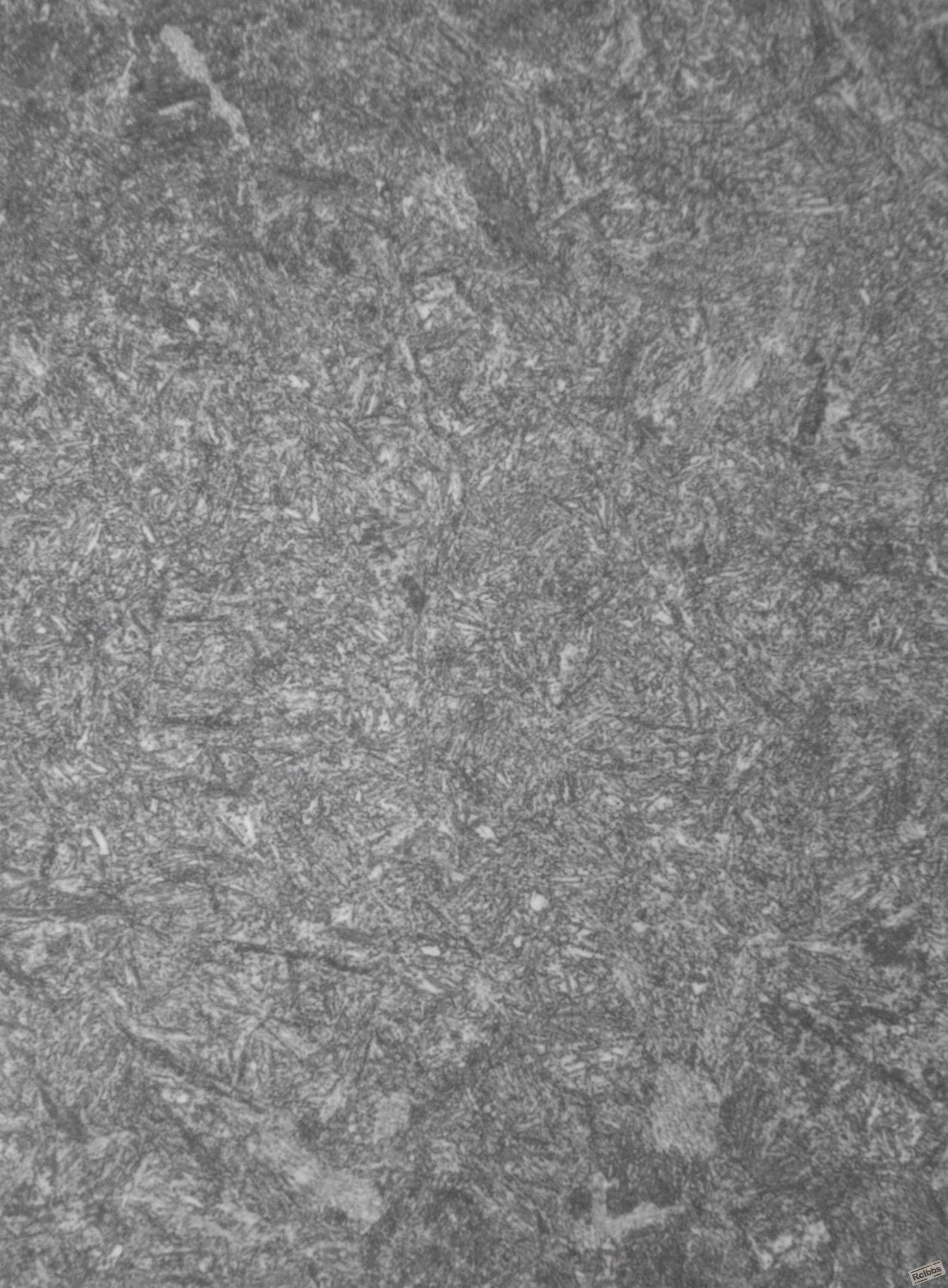

5CrNiMo经过淬火加中温回火后出现偏析现象,

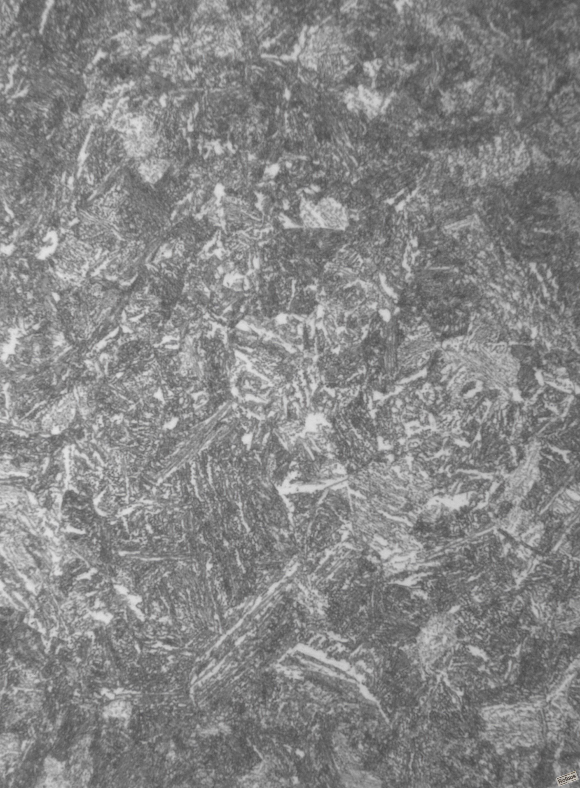

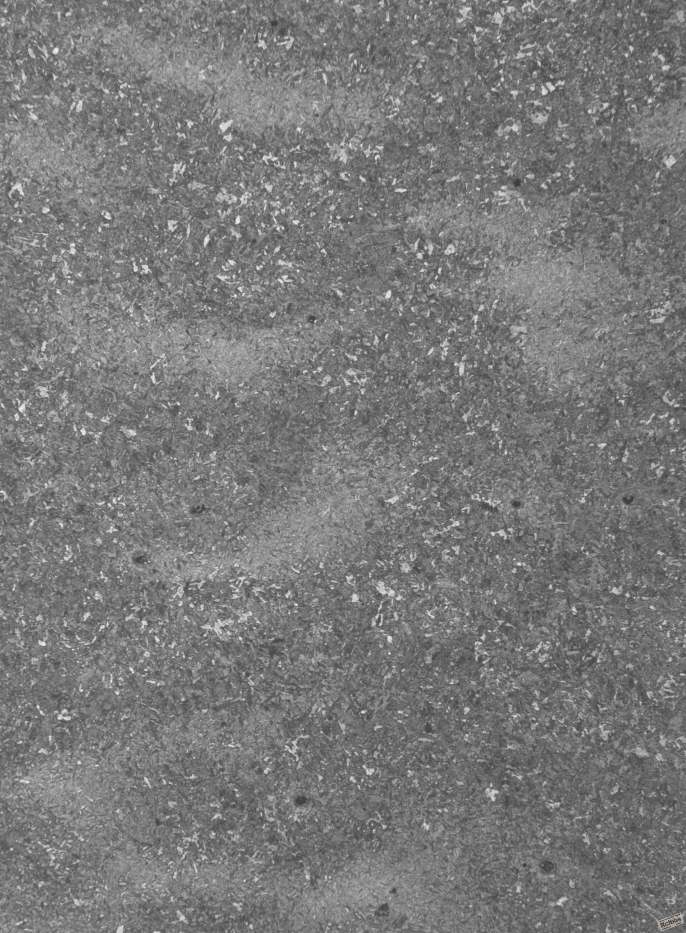

1000倍下是不同区域的组织照片,分别是什么组织?什么原因造成的?
发表于 2014-6-10 18:58:53 | 显示全部楼层
从第一张观察组织不均匀,第二张为屈氏体,第三张为屈氏体+上贝氏体+少量铁素体。

第二张照片的区域进行了显微硬度实验,硬度高达52~53HRC,请问屈氏体硬度能达这么高吗?

发表于 2014-6-12 18:30:40 | 显示全部楼层
楼主的问题,解释起来比较费劲一点,我试着这样解释,供大家讨论:
    由于锻造比不足或前处理球化退火不良等综合结果,保留了材料内部相间偏析现象,导致相间微区成分的不同和原始组织的差异,本质上犹如不同性质的钢存在在微区之间。
    在最终热处理过程,奥氏体化相变之间依然保留差异,低碳低合金微区的相变温度要求略高,而高碳高合金区相变温度略低。在整块模具加热,微区之间的温度我们认为近似同一奥氏体化温度,奥氏体化充分在高碳高合金区,而低碳低合金区可能会有部分铁素体块状未被奥氏体化或者成分依然处于低碳低合金状态。
    在随后的淬火冷却过程,因相间成分和组织的不同,出现淬透性差异,高碳高合金微区易获得马氏体转变,而低碳低合金区则除保留因加热温度稍显不足遗留块状铁素体外,已经奥氏体化的往往获得马氏体+贝氏体,甚至出现更低碳的贝氏体(白色条状组织应该就是)的混合组织。
    经金相显微镜观察,发现低倍相间组织不同,那是自然的事。
    敬请广大坛友点评指正。

谢谢您的解释,也就是说这个试样现在的组织有三种,分部是图2区域的马氏体,图3区域的贝氏体和铁素体,可以这样理解吗?
