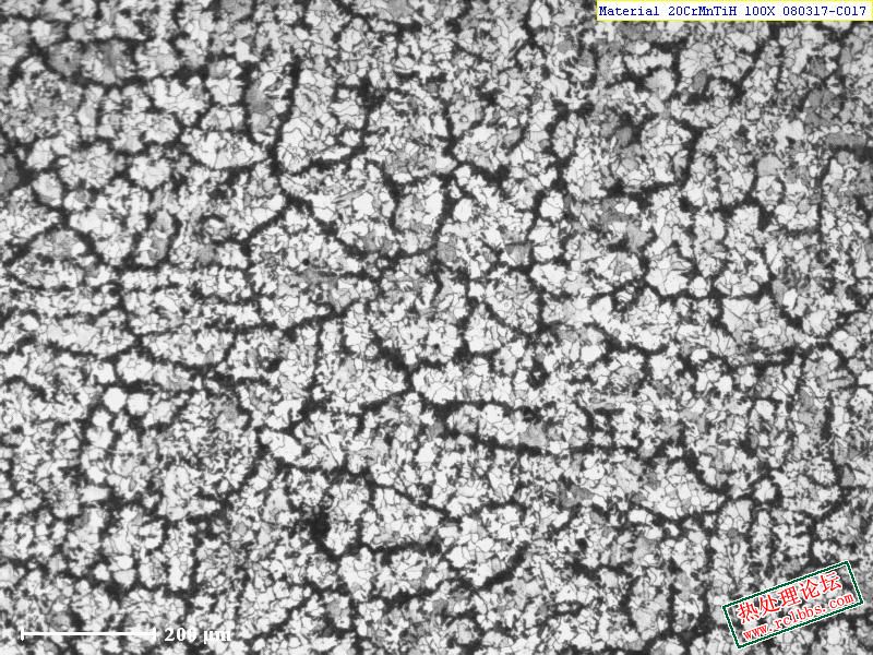

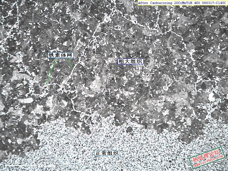

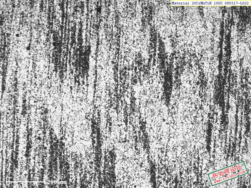

大家讨论下冷拔后网状珠光体、带状组织和粗晶组织的关系
比如:冷拔后钢组织中存在网状珠光体、带状组织严重的钢,经渗碳淬火处理后出现近表面局部粗晶组织

观测一下网状珠光体,一般情况低碳材料不能生成网状珠光体,可以生成网状马氏体或贝氏体组织.这种组织的存在对产品的渗碳后组织存在一定影响

回复 1# 的帖子
那是网状珠光体体吗,我看不是,i应该是枝晶吧

局部粗大晶粒组织是渗碳过程的常见现象,是渗碳温度高引起长大,不一定与原始状态有关。
消除方法:渗碳后正常温度淬火即可。

冷拔后工件的不同部位,变形量不同,有的区域正好达到临界变形量,就产生了粗大晶粒,其它区域晶粒比较细.和冷拨后的金相组织没有关系.

第二个图是什么组织啊!
