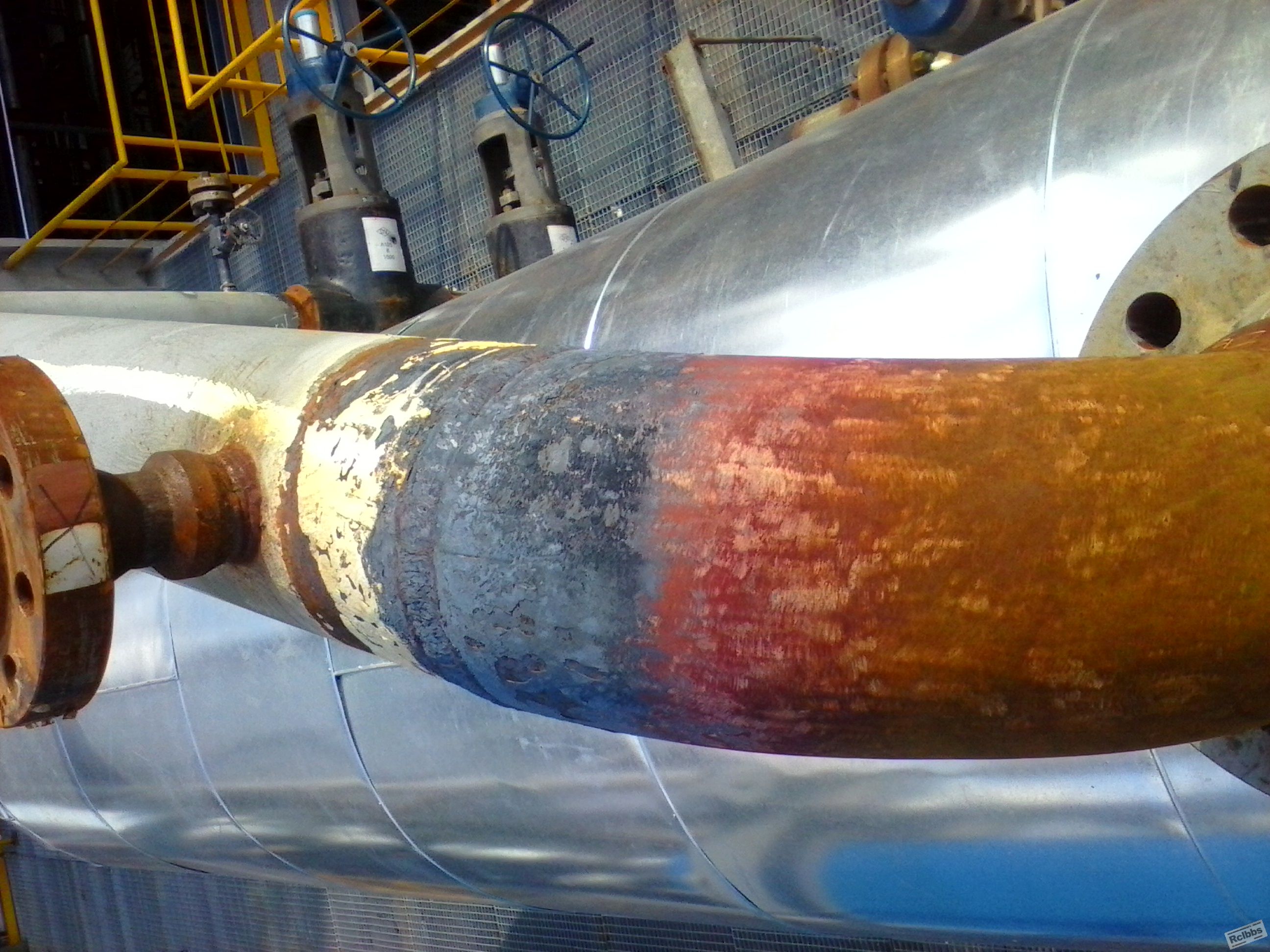

直径273毫米乘以27毫米,材质A106,处理管道焊缝,热处理工艺是,恒温620摄氏度,保温90分钟,处理后表面是这种颜色和其他同样工艺处理的管道颜色不一样,是什么原因,请教高手!

楼主是哪里的?什么单位的>?颜色不一样?对比图呢?实际温度是620吗?看着不像,

陕西的  陕西化建   我们是做现场安装管道焊缝的热处理的,  图片旁边那个发黄的就是正常的热处理后的颜色,我怀疑是热电偶自身的问题,或者是热电偶测温点没有包扎好的原因。
