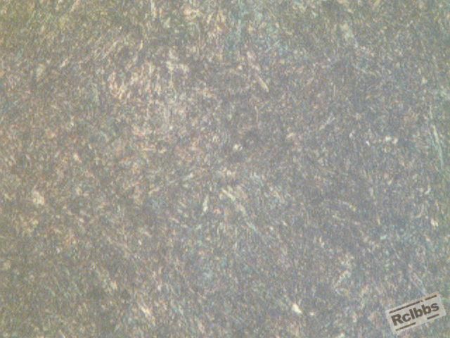

c0.45%  si 0.6%  mn1.1%, 调质温度不详,照片看什么组织,合格不

这样的调质组织还好了 ,可以评个2到3级
发表于 2014-7-1 16:42:50 | 显示全部楼层
比我们厂做的一批堵塞料调的好多了,同意楼上意见

调质组织很正常;
但你的金相照片?是腐蚀过了点还是显微镜的问题?

回火索氏体和少量晰出铁素体。应该是高温回火。金相大概3级。合格。

 楼主| 发表于 2014-9-13 09:49:42 | 显示全部楼层
西渡高速钢 发表于 2014-7-1 16:55
调质组织很正常;
我也感觉有点过了,新手,显微镜也不大好,国产的,才1万多
发表于 2014-9-13 10:44:37 | 显示全部楼层
腐蚀过了。组织是合格的
发表于 2014-9-13 10:53:25 | 显示全部楼层
组织是没问题,按GB/T13320-2007评级3级.
发表于 2014-9-13 14:37:49 | 显示全部楼层
就是正常的索氏体组织
