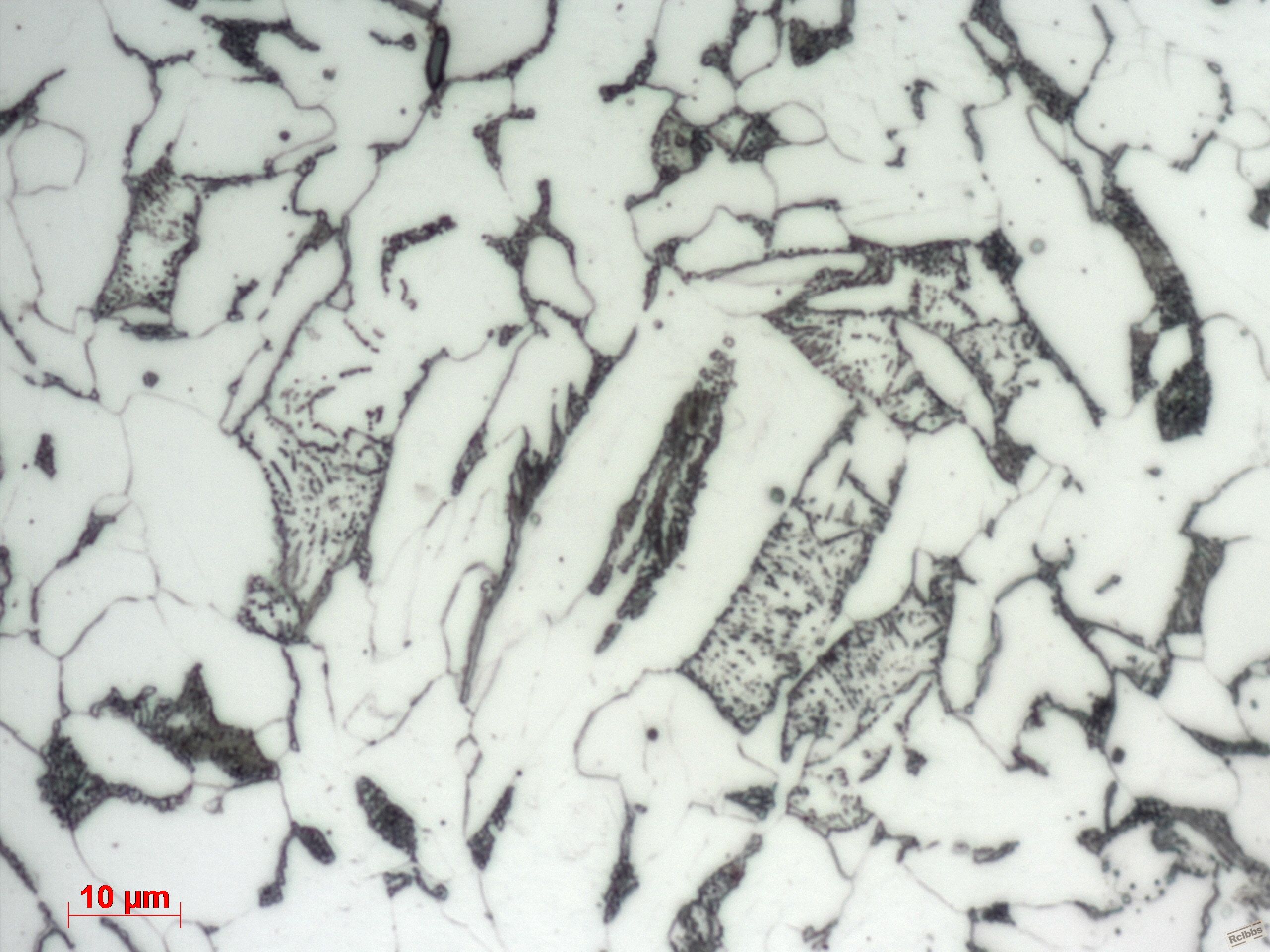

组织如图,Q235B,市场上的热轧板材组织。具体热轧工艺不明。
铁素体很容易看出来,正常情况下,Q235B应该是铁素体+珠光体。可我怎么看颜色偏暗的都不想珠光体。图片已经是1000X了,如果是珠光体,应该能看到片层。但是实际上看不到。另外颜色较浅的看起来像铁素体基体上分布的点装碳化物,像是粒贝。另,其中黑色组织也不应该是珠光体,片层根本看不清楚,应该是索氏体或屈氏体。
请教各位高见?

建议LZ可以打下各个组织的显微硬度,来辅助确定最终的组织!

区域太小,显微硬度没法测试。我使用HV0.5KG载荷,测下来整体硬度在150左右

LZ这个硬度的话,热轧态的材料应该是问题不大了!至于组织中的是珠光体或是屈氏体及索氏体组织,个人认为其实不用再细分了,本质上屈氏体或是索氏体都是珠光体类型的组织,只是它们的粗细程度不同罢了!

1、珠光体的本质是铁素体相和渗碳体相的相间混合物,笼统称之为珠光体。书本教学中优先介绍片层状珠光体,但不是非要片层状才是珠光体;
2、Q235材料本身就是以铁素体居多的材料,其中富C区域,由于经历锻造、拉伸或挤压等形变处理,富C微区被扩大了,C量浓度降低了,要类似平衡态析出连续的渗碳体变困难了,仅仅只能以细小点状析出。故形成了大家看到的混合相组织(即珠光体组织);
不知如此解释,大家可认可?

好像这种相也符合粒贝的定义。
见百度:
‘低、中碳合金钢在正火后、热轧空冷后或在焊缝热影响区中由于连续冷却会得到粒状贝氏体组织。一些低合金高强度钢在等温冷却处理时也可以得到粒状贝氏体组织,但其等温温度必须稍高于上贝氏体的形成温度而又低于珠光体转变温度。粒状贝氏体研究不多且比较晚。开始时定义粒状贝氏体是由较粗大的块状(等轴状)的铁素体加富碳奥氏体区组成.其中的奥氏体区一般呈颗粒状,故此得名为粒状贝氏体。
2特征
大块状或条状的铁素体内分布着众多小岛的复相组织。过冷奥氏体在贝氏体转变温度区的最上部的转变产物。刚形成时是由条状铁素体合并而成的块状铁素体和小岛状富碳奥氏体组成,富碳奥氏体在随后的冷却过程中,可能全部保留成为残余奥氏体;也可能部分或全部分解为铁素体和渗碳体的混合物(珠光体或贝氏体);最可能部分转变为马氏体,部分保留下来而形成两相混合物,称为m-a组织。 ’
