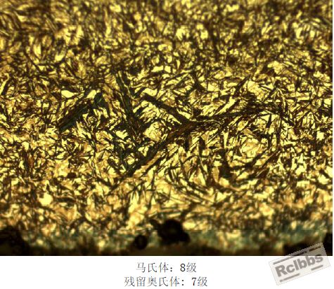

请问这个情况是什么原因造成的,马氏体和残奥级别高会有哪些危害?谢谢!
 楼主| 发表于 2014-6-25 07:40:58 | 显示全部楼层
工艺为渗碳,初步判定为碳势过高,不知是不是这个原因。
发表于 2014-6-25 10:24:57 | 显示全部楼层
马氏体级别高了会增加淬裂的可能性,韧性也会下降,8级马氏体为过热组织

 楼主| 发表于 2014-7-9 10:32:56 | 显示全部楼层
西渡高速钢 发表于 2014-6-25 12:03
任何材料,任何组织都是有用的,要看用在什么产品,什么工况中来判断。
所以,还是请楼主能清晰地告知, ...
请问针对马氏体组织超差的影响因素有哪些,最主要的是原始状态,是吗?
签到天数: 608 天
发表于 2014-7-9 13:14:22 | 显示全部楼层
你先谈谈你的产品,针对产品及要求谈比较妥当。
