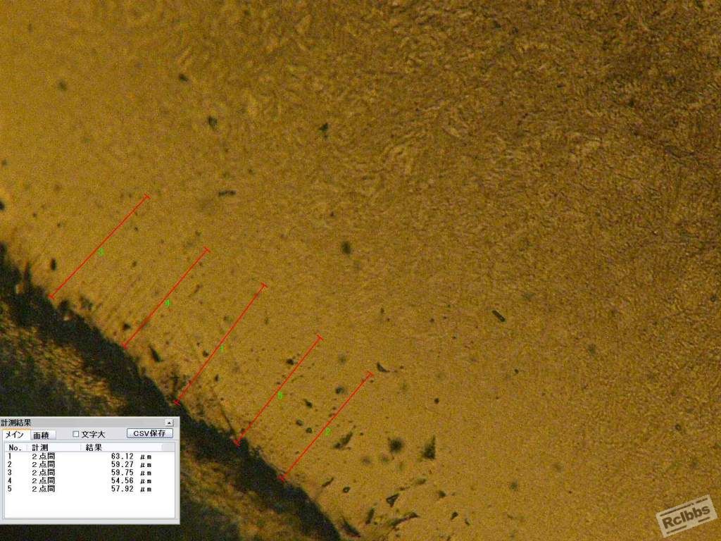

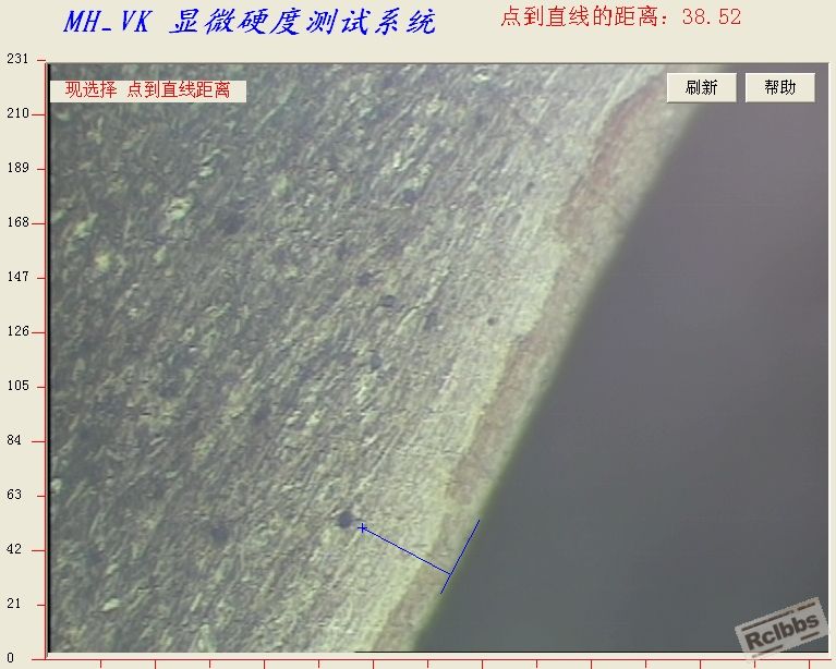

厂家做了金相检查,详见下计,由于制样的问题,对脱碳层不能给予判定;7月5日,厂家将做显微硬度检查,硬度测量点间距10μm,数据提交后我会上传。
对于标准的问题,一般会有检查标准和判定标准两种,分别是G1GB/T-224.和B/T-3098.
对于MYG先生的意见,我非常尊重,只是不清楚镀锌会导致什么样的假象,没有这方面的经验,我们倒是做了EDS,在我们认为的脱碳层有5%的锌含量,在80μm处就没有了,由于SEM/EDS上有公司标识,不便于上传。

发表于 2014-7-5 15:58:40 | 显示全部楼层
可以考虑用硬度法辅助判断一下。
全脱碳层的高倍组织应该是铁素体,很容易观察的,只要制样边缘没有倒角,为什么不上边缘的高倍照片给大家看看呢?

 楼主| 发表于 2014-7-5 18:36:52 | 显示全部楼层
本来,脱碳层检查是一个简单的项目,为什么搞的如此复杂,我反省后总结如下:
1、 对于脱碳层的检查,有检查标准和判定标准,判定标准按JIS1051要求15μm以下,检查标准有三种方法:金相法、硬度法和化学法;
2、金相法检查:由于厂家的淬火做的比较好,原材料晶粒度也很好,金相组织很细,导致脱碳层的铁素体不易分辨;
3、硬度法采用0.98~9.8N载荷,测量点间距>2.5倍对角线长度,查阅资料,1.96N载荷在362HV硬度值的对角线长度是32μm,因此,不能使用硬度法检测脱碳层;
4、化学法适用于较厚脱碳层检查;
另外,回复MYG先生:锌很软,制样不良导致镀锌层拖尾,观察脱碳层时会有假象;
回复gtn1314,我们已在金相显微镜下观察到1000X,仍然不能观察到铁素体的晶界,详见图片。
看着不起眼的一个小课题,实际应用中遇到这么多的麻烦,热处理真是活到老学到老!感谢以上提供的思路,该课题关闭!
发表于 2014-7-7 10:44:11 | 显示全部楼层
真的不能肯定是脱碳贫碳一类的,专家们都说了维氏显微硬度计,为什么不用硬度法来确定下?

发表于 2014-7-10 11:03:07 | 显示全部楼层
MYG 发表于 2014-7-2 14:48
据我的实践,是表面锌层引起的假象---------------------------
建议去除锌层(如酸洗)后再作检验。
同意MYG的观点,是表面镀层的影响,而没有完全腐蚀出来,建议去掉镀层之后再做一下,不会再有表面亮白层了。

发表于 2014-7-10 11:08:09 | 显示全部楼层
415448 发表于 2014-7-3 22:21
厂家做了金相检查,详见下计,由于制样的问题,对脱碳层不能给予判定;7月5日,厂家将做显微硬度检查,硬度 ...
楼主的公司有钱啊,我们航天企业还没有SEM、EDS等先进设备,搞一个疑似脱碳层的东西,都用上这设备了,去掉镀层,腐蚀一下便知道了。
发表于 2014-7-16 17:55:23 | 显示全部楼层
第一张不是,第二张看着是。。

发表于 2014-7-18 10:22:58 | 显示全部楼层
是镀锌层的影响导致的,估计没脱碳现象。
