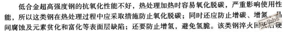

我看到有本书上是这样说的:

可能空气炉加热更应该多关注的是氧化脱碳,不过高强度钢的脆性断裂,在失效分析中找不到更好理由时的确喜欢往氢脆上靠。

我认为出这些书的作者都是热处理界的知名前辈专家,他们提出的意见我们是否应该给予重视呢?

应该充分重视!
但也要记住,尽信书则不如无书。
