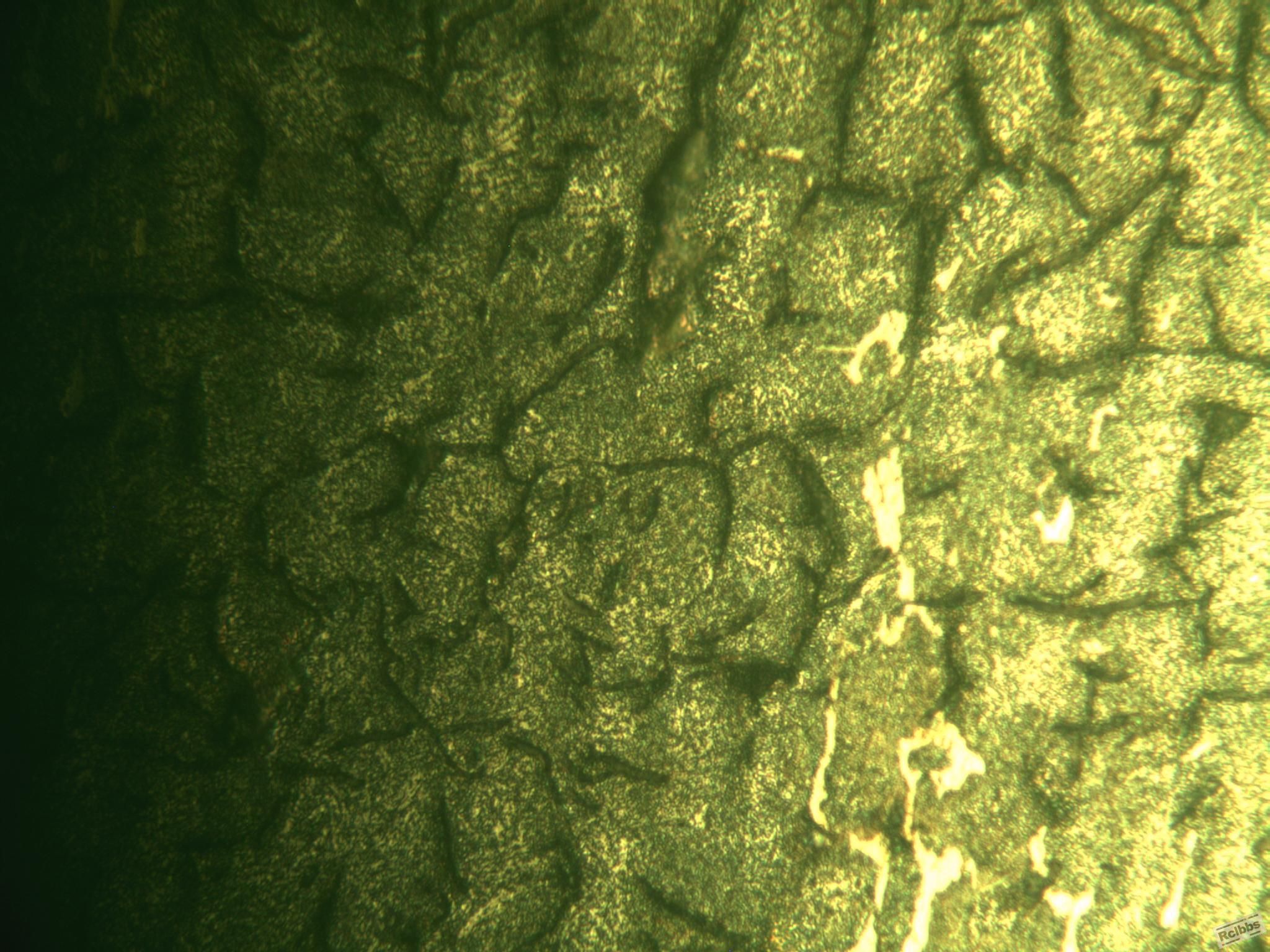

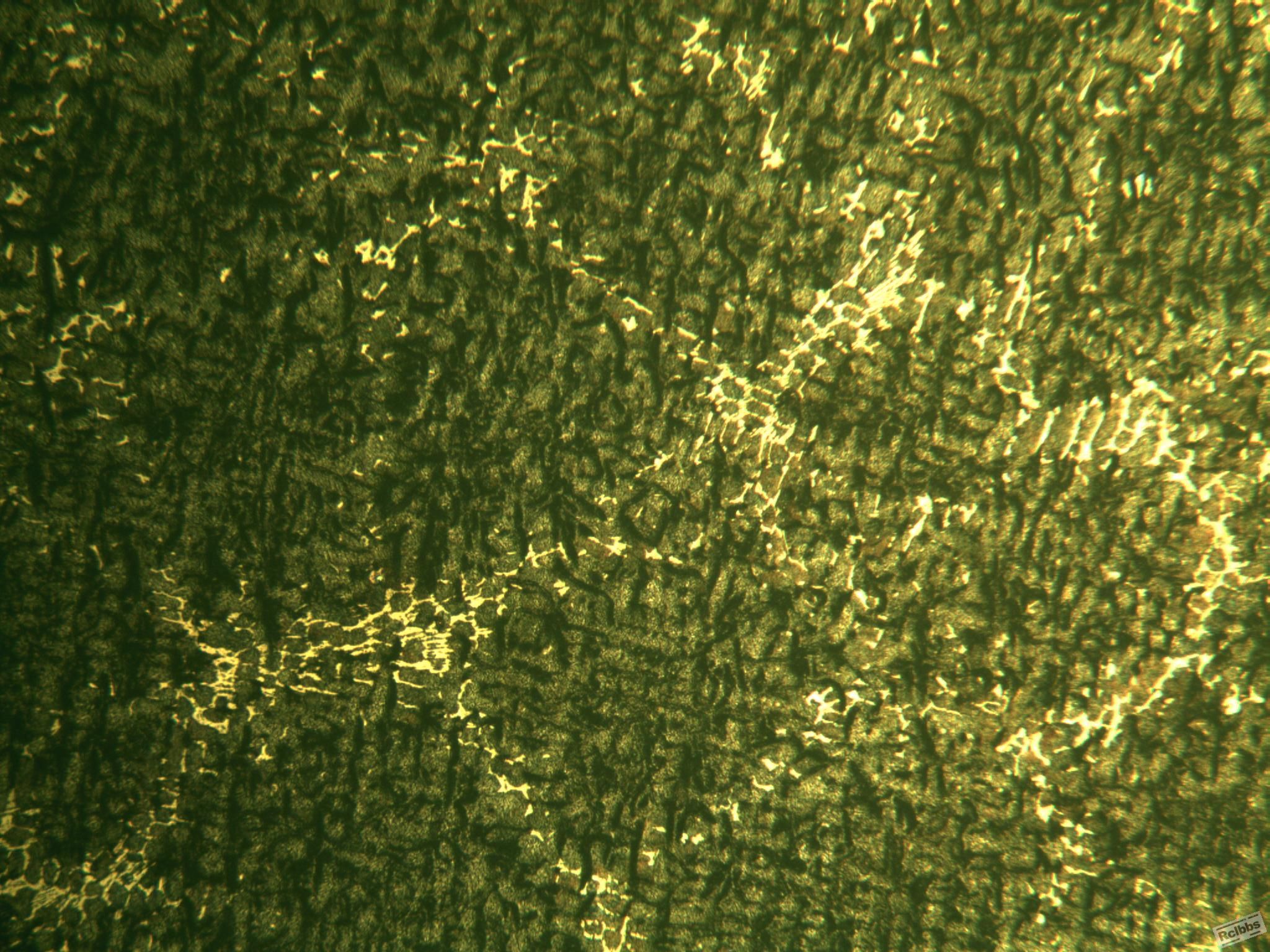

如题没牌号只知道化学成分,碳含量3.2-3.7:
这个枝晶状的是什么没见过这样的,白色的应该是磷共晶吧,

蠕墨铸铁?。。。。。。。。。。。。。。。。。。。。。。
 楼主| 发表于 2014-7-3 12:50:25 来自手机 | 显示全部楼层
灰铸铁,菊花状石墨。。。。。。。

合金铸铁件,常见的气缸套、急冷铸铁凸轮轴或其它产品;
楼主应将抛光态显示的石墨100X照片,以及,轻腐蚀显示基体组织,然后再重腐蚀,突显共晶团(主要是合金碳化物+磷共晶,视铸铁的成分而定)

那个枝晶状的是什么正常吗

你首先得明确,是什么产品?金相试样取在何处?
铸铁件的金相:
1、石墨?100X照片;
2、组织100X照片,500X照片?
3、共晶团100X,500X(在基体组织显示的金相基础上再深一点腐蚀即可)

灰铁,有共晶莱氏体,可以用石墨化退火消除。
 楼主| 发表于 2014-7-4 13:08:23 来自手机 | 显示全部楼层
只有220hv左右的硬度,不太像莱氏体吧

灰铸铁~~白色为共晶碳化物

共晶团边界,磷共晶:):):):):):):):):):):):)
