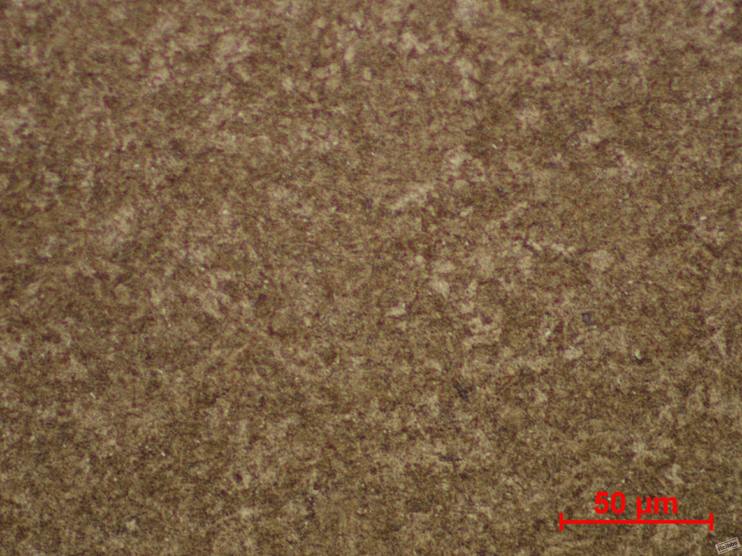

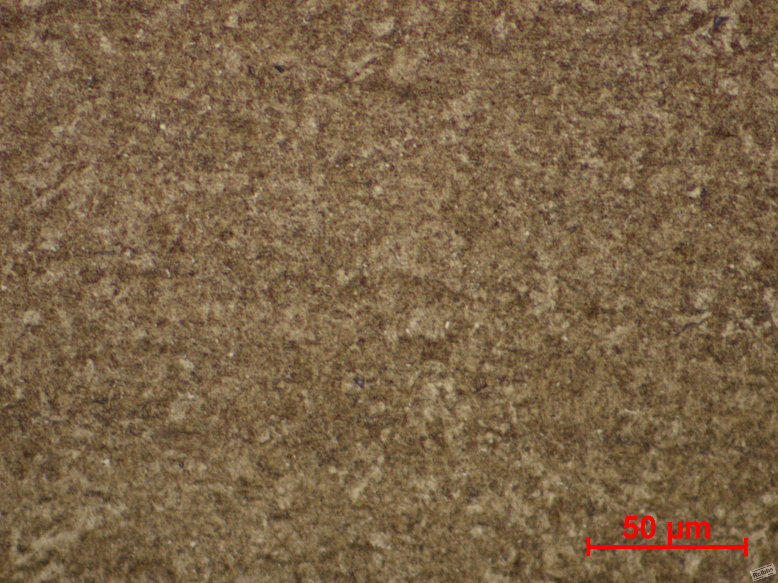

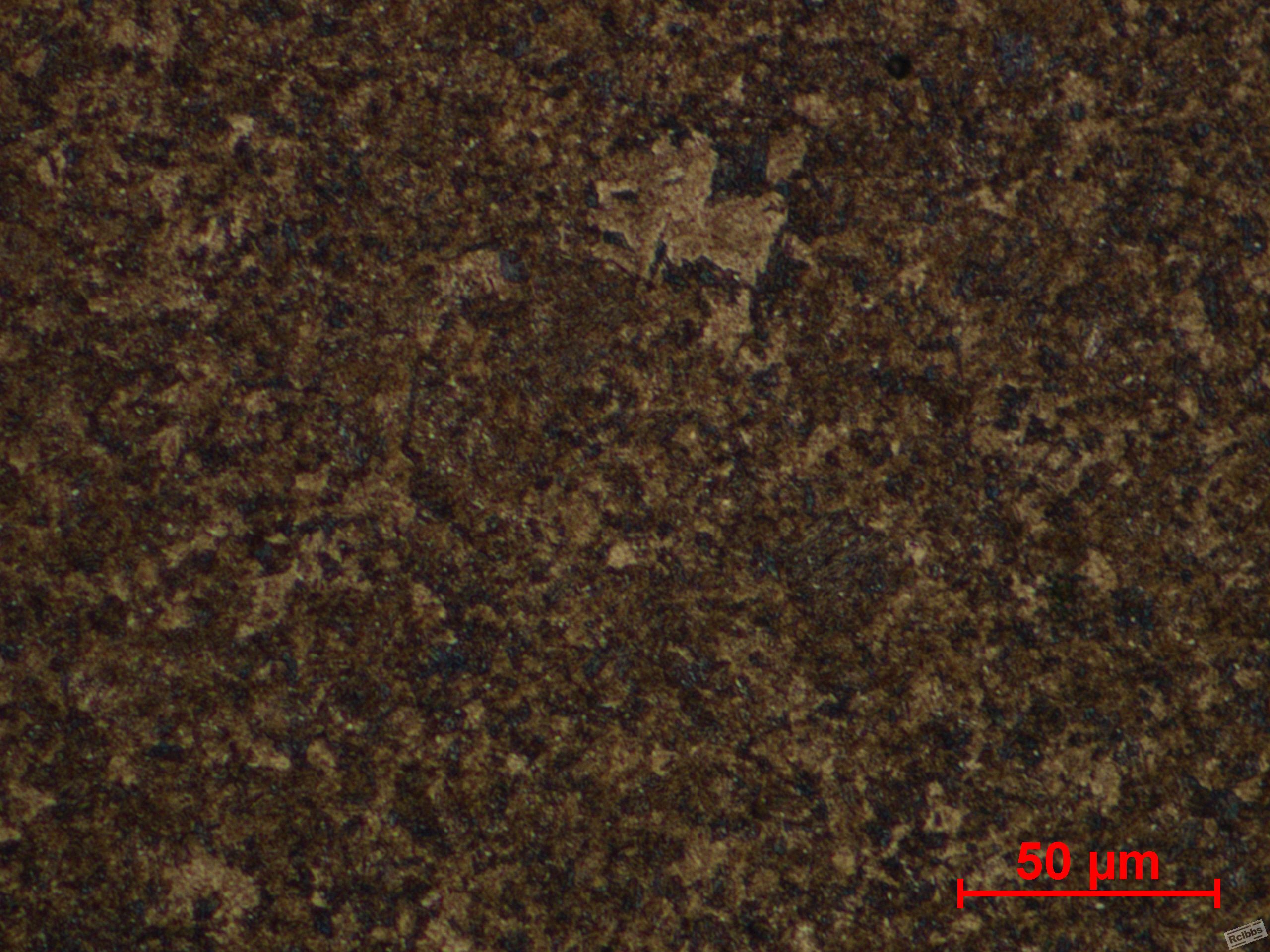

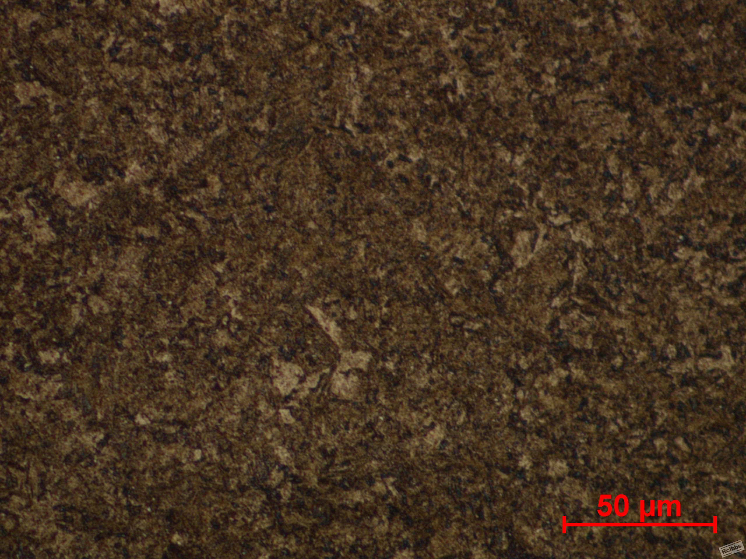

   材料的c%0.55,Si0.22%,Mn0.77%.加工工艺属于等温淬火。但是怎么是得到的是这种组织。请帮忙分析下。
 楼主| 发表于 2014-7-4 11:22:32 | 显示全部楼层
3,4张图片同行认为是不太好的组织。

发表于 2014-7-4 12:30:34 | 显示全部楼层
1、2 图,马氏体+碳化物,等温淬火温度较高,碳化物析出
3、4图,马氏体针较1、2图大点,另外出现疑似贝氏体组织,估计冷却速度不够,另淬火温度偏高。

发表于 2014-7-4 13:05:00 | 显示全部楼层
两张色泽浅的照片,组织相对均匀。
至于什么组织,真不好判断,模糊,眼晕。
模糊判断一下:
浅两张,奥氏体化充分,冷却算正常的话,那么,后面深的两张,奥氏体化程度不足(或温度低、或时间短)。
发表于 2014-7-4 14:34:05 | 显示全部楼层

发表于 2014-7-8 11:37:20 | 显示全部楼层
3  4是不是腐蚀过度没擦干净?

发表于 2014-7-8 20:49:51 | 显示全部楼层
第一第二张是马氏体+碳化物,第三第四张马氏体+屈氏体+碳化物。楼组做个浅腐蚀看看。热处理过程可能保温时间不足,可以提高温度或加时间试试!

发表于 2014-7-10 14:11:37 | 显示全部楼层
第1、2图中碳化物明显较多,3、4中碳化物较1、2图少,但马氏体针状不明显,我认为是淬火温度低,奥氏体化不无匀,而且碳化物没能全部溶解到奥氏体当中去。还请各位专家给予指点!
