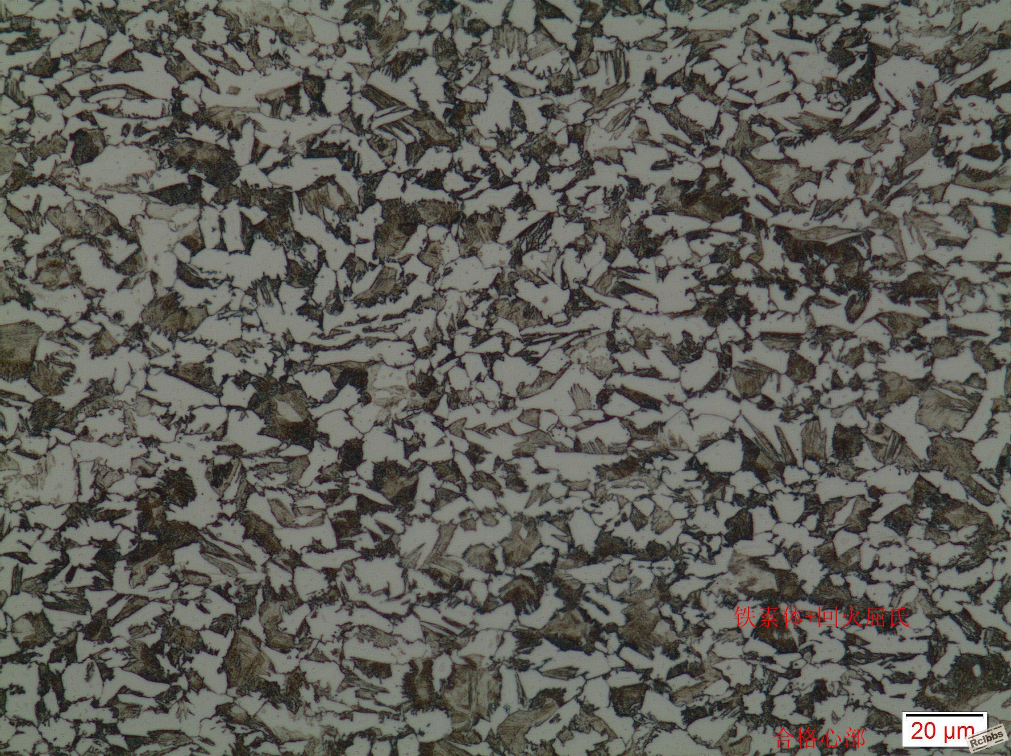

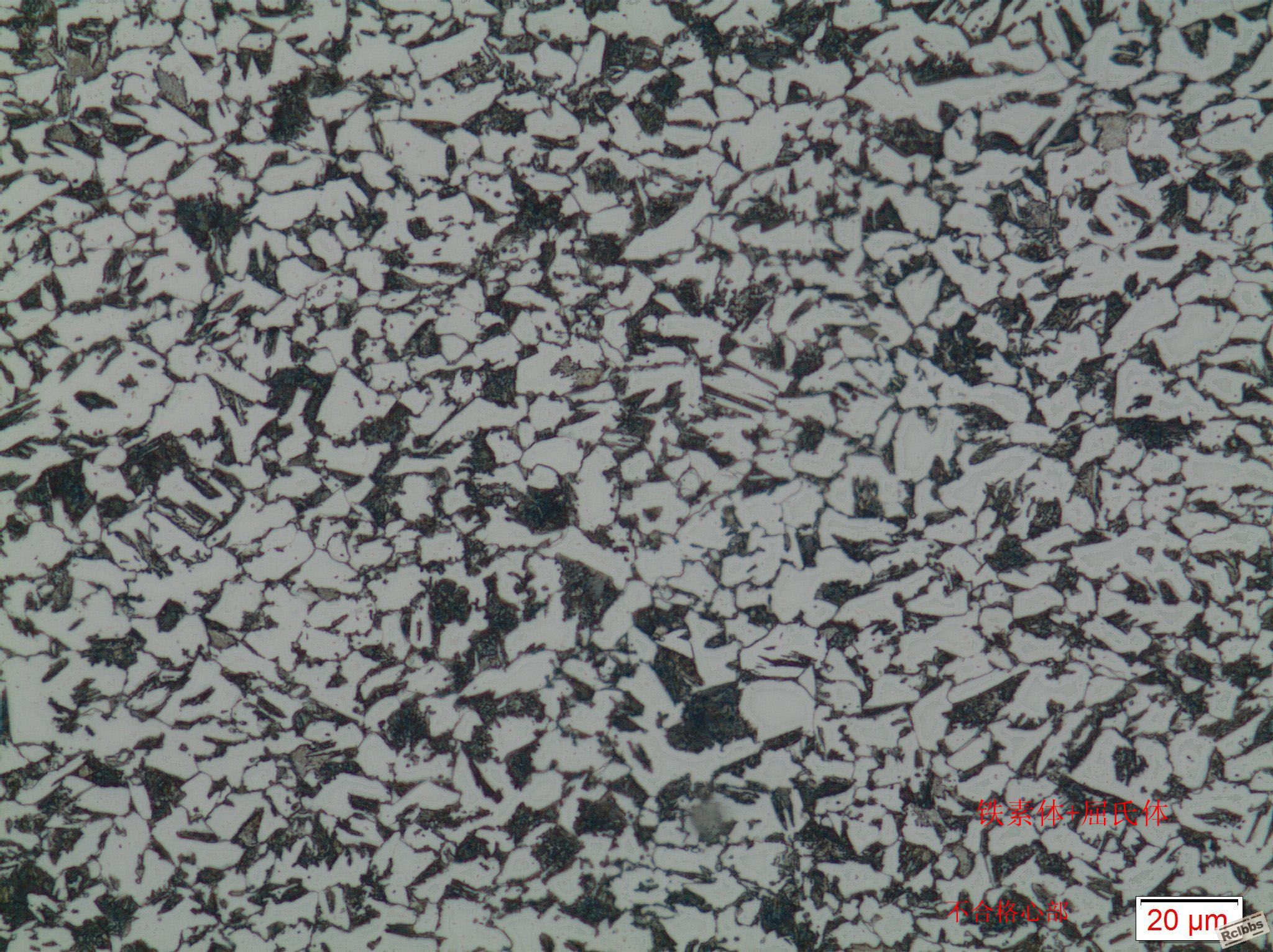

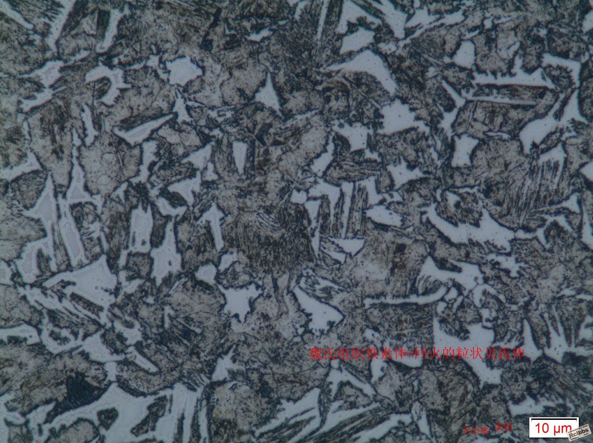

表面硬度不合格的地方的金相组织是铁素体+少量珠光体,标尺为10μm的金相图中的灰色组织是珠光体。心部硬度不合格的地方是因为铁素体偏多,珠光体偏少。

照片上有文字说明。依次是铁素体+屈氏体;魏氏组织铁素体+回火的粒状贝氏体;铁素体+回火屈氏体

心部组织中铁素体量多,表层组织(应该是马氏体,但看不清楚,视为马氏体吧)很细小,明显是淬火温度低了。同行回帖中有一些明显错误,楼主注意分辨,
