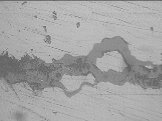

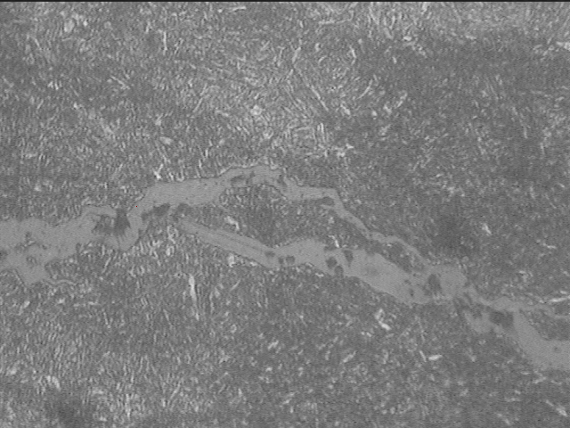

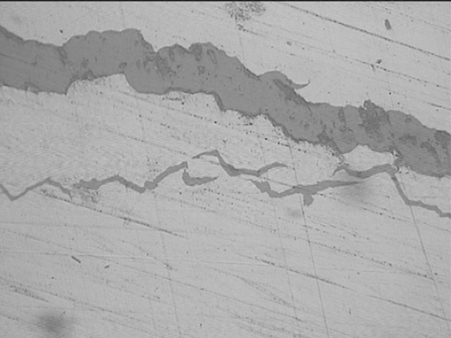

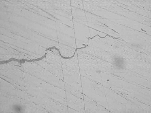

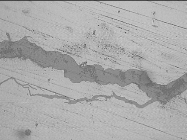

45#产品,采用水淬工艺,请问是否为淬火裂纹?附图

图中为淬火裂纹,应该看看裂纹源处有无脱碳,要有脱碳说明原材料裂纹,热处理淬火将裂纹延伸了,或者尖角产生淬火裂纹。

应该可以确定,属于淬火裂纹。
但有一点必须注意,淬火裂纹的责任不一定完全是淬火工序的,也有可能是原材料的,或者产品设计的(形状结构和热处理技术要求的综合),或者热处理前机械加工者的,但往往淬火者的责任不能完全免除。
所以,产品形状是如何的?热处理要求是如何的?热处理前加工状态(尤其是一些抬肩过渡圆角的圆弧加工)如何?开裂后的工件裂纹主要形成部位及走势如何的?望楼主告知,才能综合进一步判定。
发表于 2014-7-15 13:19:18 来自手机 | 显示全部楼层
这不是淬火裂纹!到还是希望看到裂纹源头的形貌!
发表于 2014-7-15 18:05:19 | 显示全部楼层
从图片尾部看是淬火裂纹形态,之间和头部没有看到形态,一时无法评判,同意二楼的意见,请楼主参考意见,提供有关图片和状况

为什么裂纹是灰色的?
发表于 2014-8-28 23:50:30 来自手机 | 显示全部楼层
你的裂纹是不是从表面开始的 如果不是的话 应该是淬火时组织应力不均造成的境界裂纹 这种好像我记得通过什么工艺可以消除 但是要是表面就开始裂纹 那就属于淬火裂纹了 把冷速降低一下试试

发表于 2014-8-29 09:11:34 | 显示全部楼层
这个还是得需要宏观和显微照片结合吧, 你只有其中一种,在判定起来是很困难难的。

发表于 2014-8-29 09:49:16 | 显示全部楼层
要有裂纹源头比較清楚.否則判定起来是很困难

发表于 2014-8-30 08:13:53 | 显示全部楼层
45#钢淬水一般不会出现这种情况,同意二楼,需详传有关信息。

看你提供的图片应该是淬火裂纹,但还是宏观和微观结合在判定。图片只能看清裂纹形状看不清实际情况。
