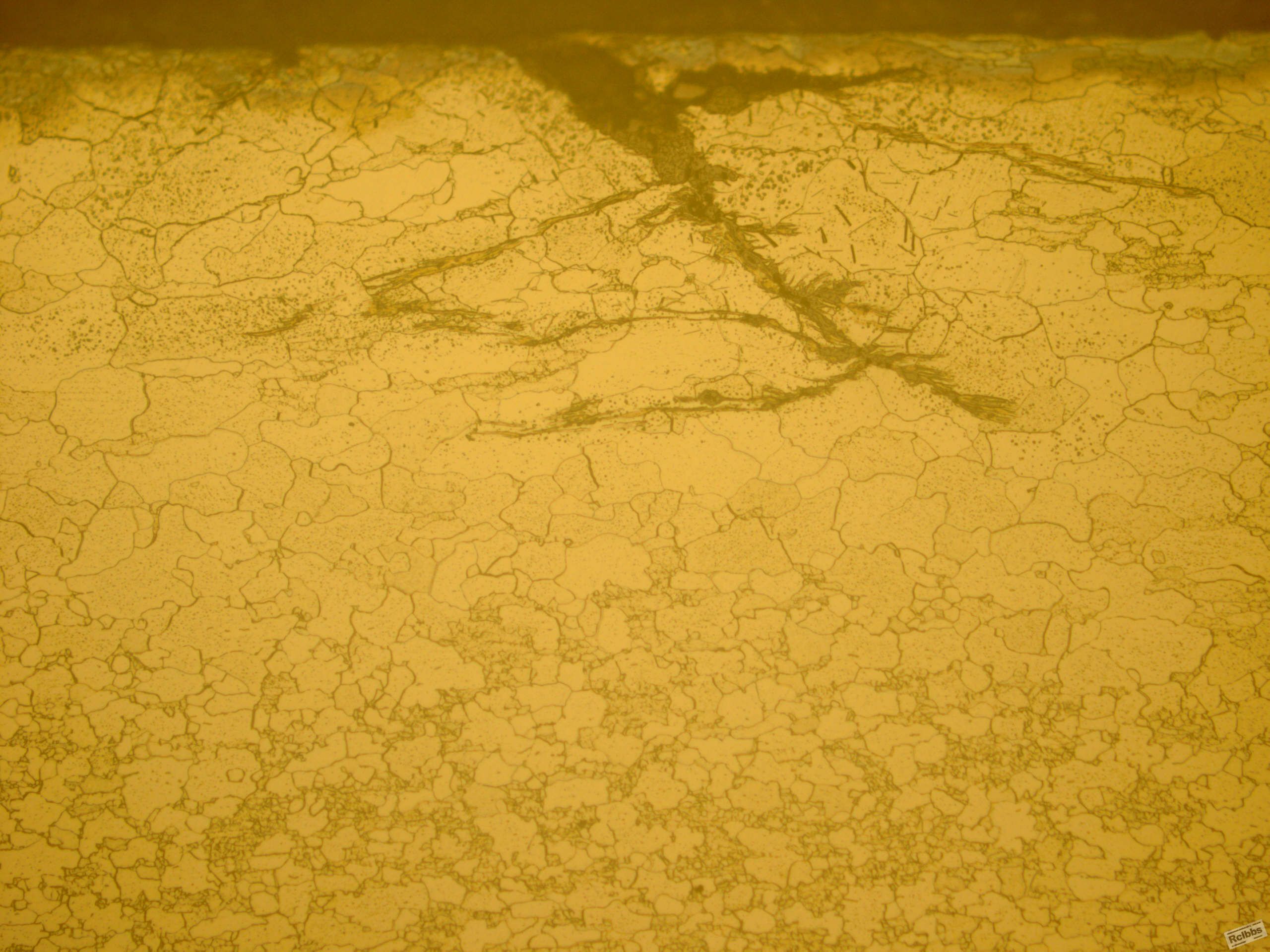

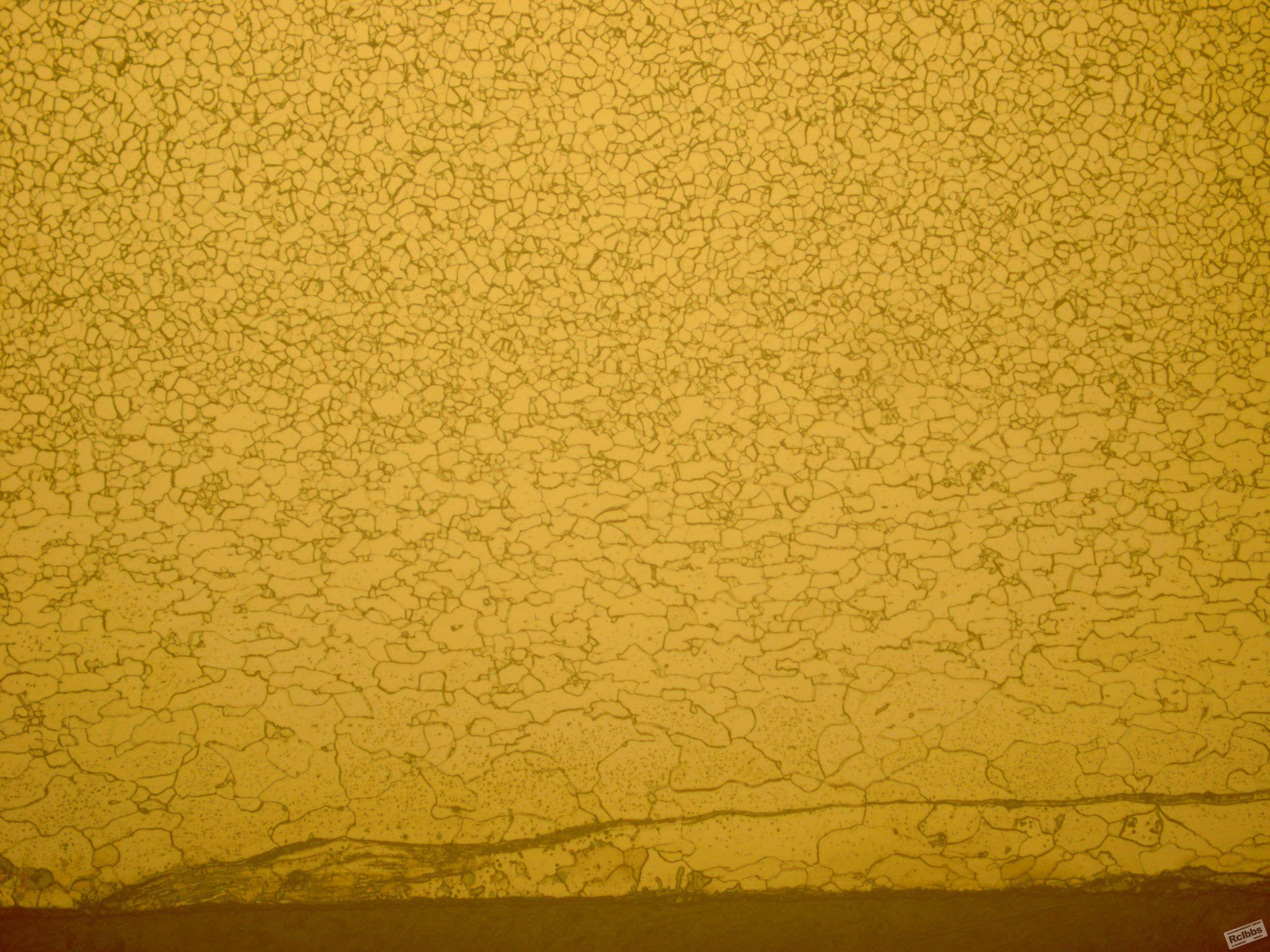

[求助] 看看这是属于哪类组织

发表于 2014-7-10 21:50:02 | 显示全部楼层
正火组织,裂纹附近严重脱碳
 楼主| 发表于 2014-7-11 09:53:07 | 显示全部楼层
liliangfangfang 发表于 2014-7-10 21:50
正火组织,裂纹附近严重脱碳
我是新手有好多不懂的地方以后还望多多指教谢谢啊
发表于 2014-7-14 22:50:05 | 显示全部楼层
材料表面严重脱碳,还有裂纹,这是不是材料表面的黑皮?
