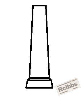

我司一种锻件在进行正火时硬度偏高,具体情况如下:1.形状如图片  大头160mm、小头80mm、长度为400mm  2.材质:45CrNiMo1V  3.工艺情况:正火+高回  温度分别为880℃、回火680℃、时间分别为3和、4h  4.硬度要求170-250HB
现在的情况是往往需要多次回火或干脆需要退火。
我的认识是:该材料属于中碳合金钢,有时碳含量偏上限时,接近0.50,用正火难以将硬度降下来。
现向各位专家同行请教:若继续使用正火,工艺如何调整?若改为退火,对组织性能影响情况?谢谢!

请问该零件要求什么样的组织?正常的硬度值应该在什么范围,170-250HB是否合理?

组织即正常的正火后的组织,硬度有时会较高,不利于机加工,这个范围也只是一般正火后的硬度范围,不知道适于这种钢材否?
