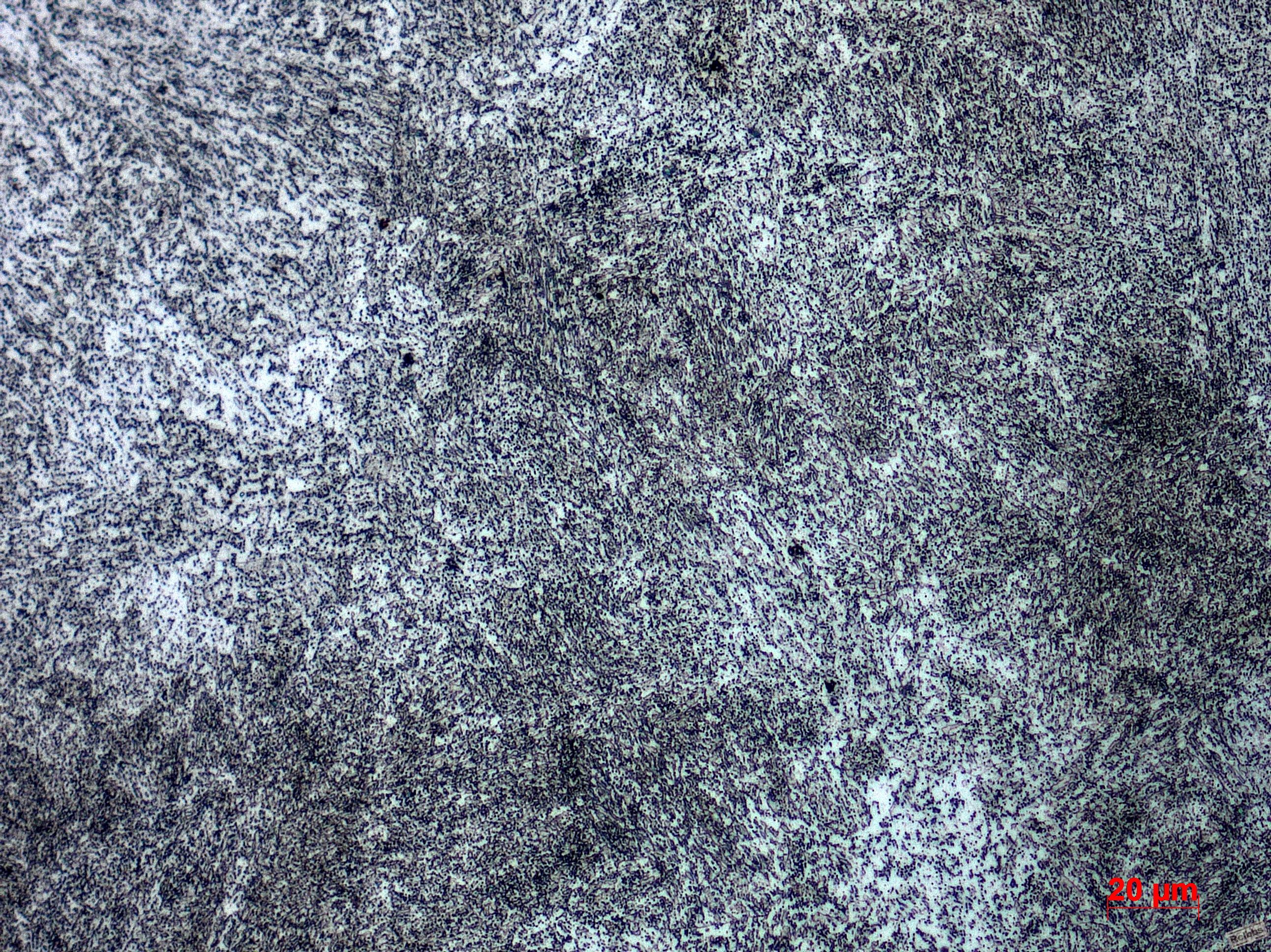

锻件反映出什么问题?
签到天数: 22 天
发表于 2014-8-6 14:47:32 | 显示全部楼层
想知道锻造比和始锻终锻温度,看见裂纹,好怕
签到天数: 295 天
发表于 2014-8-6 21:06:02 | 显示全部楼层
晶粒有些粗,锻后应该采用两次正火,来进行消除晶粒粗大的现象
签到天数: 222 天
 楼主| 发表于 2014-8-7 09:51:20 | 显示全部楼层
我现在做了一个试验,就是用这些锻件机加工之后进行淬火,发现它的硬度比没有锻造过的试样的硬度低。这怎么解释呢,不明白?
签到天数: 222 天
 楼主| 发表于 2014-8-7 09:52:47 | 显示全部楼层
有裂纹吗?始锻温度高了在1200左右,终锻在1000。
签到天数: 201 天
发表于 2014-8-9 01:37:02 | 显示全部楼层
弱弱的发表看法:
    1、个人认为是晶粒粗大,但是从钢种看,不应该是这种组织,应该控制终锻温度;
    2、挽救措施不能单纯的走正火工艺,因为这个钢种容易组织遗传,
    3、推荐工艺为往复亚温正火,看能不能拯救;
    4、至于淬火硬度还赶不上锻后硬度,首先这种钢淬火后本身硬度就不高(低碳嘛);而且似乎都可以空淬上(猜的);
    5,降低硬度的时候 回火得缓冷,最好是炉冷,400℃以下方可空冷,与合金析出相有关似乎
以上属于个人见解,批评指正的欢迎,不喜勿喷,但是指正需文明用语 谢谢
签到天数: 222 天
 楼主| 发表于 2014-8-9 09:39:07 | 显示全部楼层
lwz520fy 发表于 2014-8-9 01:37
弱弱的发表看法:
谢谢你的参与,1.我们始锻温度高了,确实要控制;
              关于2、3可以讨论一下。
              4.这个我没说锻后比淬火硬度还高吧,不知道你是不是看错了
              5.回火我们是缓冷的,不过我们是500℃出炉,不知道是不是高了,一般都是这温度吧!
签到天数: 222 天
 楼主| 发表于 2014-8-9 10:05:40 | 显示全部楼层
弱弱的发表看法:
该钢淬透性确实较好,空淬没问题的。
签到天数: 201 天
发表于 2014-8-9 10:44:50 | 显示全部楼层
              关于2、3可以讨论一下。
500℃是指仪表温度,钢温肯定比这个高,您可以在出炉的那一刻用温枪检测一下实际温度(钢温),通常像这种钢,退火的时候我们都是不允许超过300℃(仪表温度)才允许提炉门,出炉温度尽量低
签到天数: 62 天
发表于 2014-8-10 20:12:49 | 显示全部楼层
mlabm1985 发表于 2014-8-4 14:28
这个变形不够是剪径,还是最终竖锤打的时候造成的呢?
也有可能是锻造比例太小的关系
签到天数: 7 天
发表于 2014-8-10 22:49:54 来自手机 | 显示全部楼层
锻件你还需要做晶粒度确定其锻造时温度选择是否合适  ,做带状组织分析确定其锻比控制是否合适
签到天数: 7 天
发表于 2014-8-10 22:51:42 来自手机 | 显示全部楼层
当然  力学测试也是必须的
签到天数: 7 天
发表于 2014-8-10 22:57:24 来自手机 | 显示全部楼层
这个材料淬透性较好,空冷即可使其发生淬火  建议锻后胚料做球化退火处理  之后再进行加工
签到天数: 222 天
 楼主| 发表于 2014-8-11 14:09:02 | 显示全部楼层
你好!我们做的是正火加高回,我之前一直都没太明白,直到我做了金相,才发现跟调质类似。所以这样做的好的话,比球化效果还好。
签到天数: 222 天
 楼主| 发表于 2014-8-11 14:09:57 | 显示全部楼层
lwz520fy 发表于 2014-8-9 10:44
500℃是指仪表温度,钢温肯定比这个高,您可以在出炉的那一刻用温枪检测一下实际温度(钢温),通常像这种 ...
到这温度,时间需要太长了吧,到低温,1h降不了几度
签到天数: 222 天
 楼主| 发表于 2014-8-11 14:23:31 | 显示全部楼层

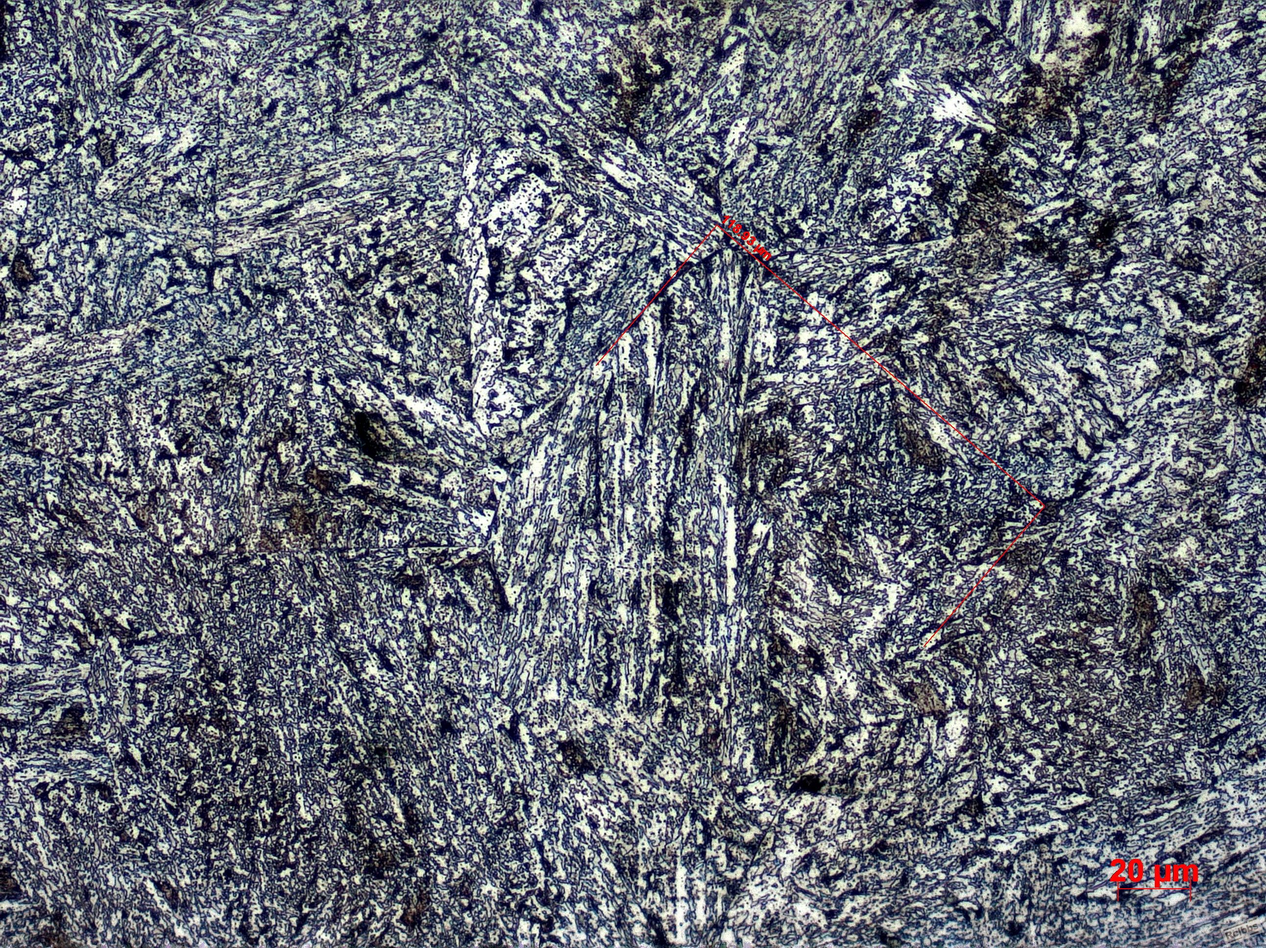

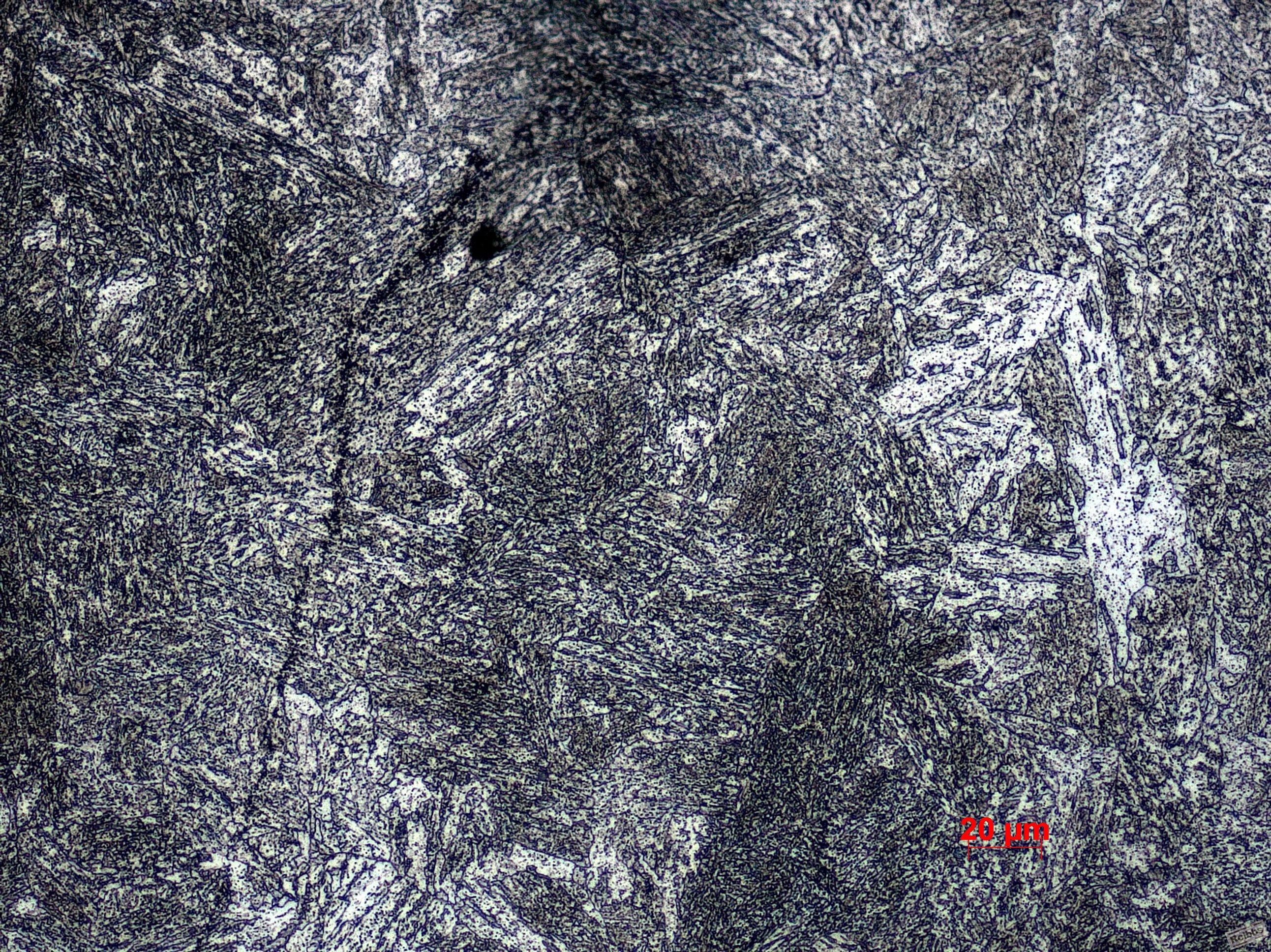

各位,有最新图片,第一、二张是锻造正常的正火前后的组织,第三张是之前温度过高的锻件正火后的组织。
对比两次锻造,第一次真的是过于粗大,而且正火后难以消除。
请各位踊跃发言呀!
