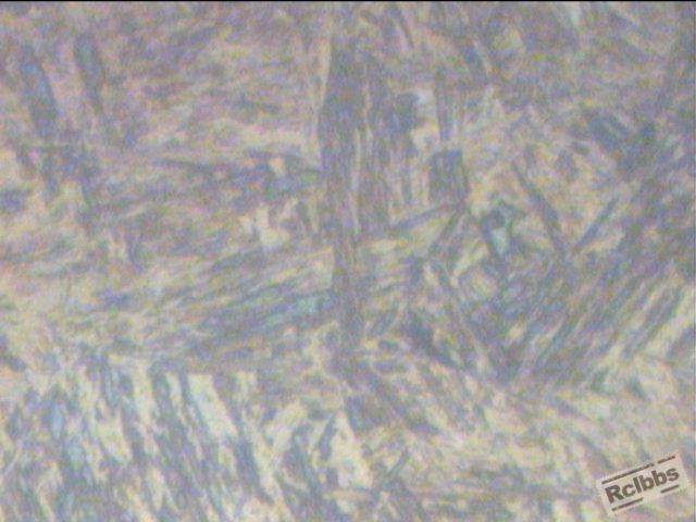

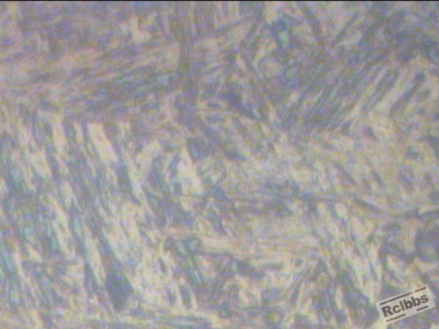

照片如是400倍,就太粗大
签到天数: 30 天
 楼主| 发表于 2014-8-5 14:09:28 | 显示全部楼层 |阅读模式
我公司外购的轴承基座外购,使用后断裂,表面热处理是碳氮共渗,我打了深度是0.40mm,符合图纸,我看了表面的残余奥氏体及马氏体还是比较均匀的,组织也不粗大,但是我看了心部的组织,好像有点不好,大家帮我解析一下吧,谢谢!!这个是不是粗大马氏体啊??
签到天数: 222 天
发表于 2014-11-16 14:29:04 | 显示全部楼层
是马氏体,但比较粗大。
发表于 2014-11-23 22:03:27 | 显示全部楼层
一般般了 ,心部和失效关系大?
