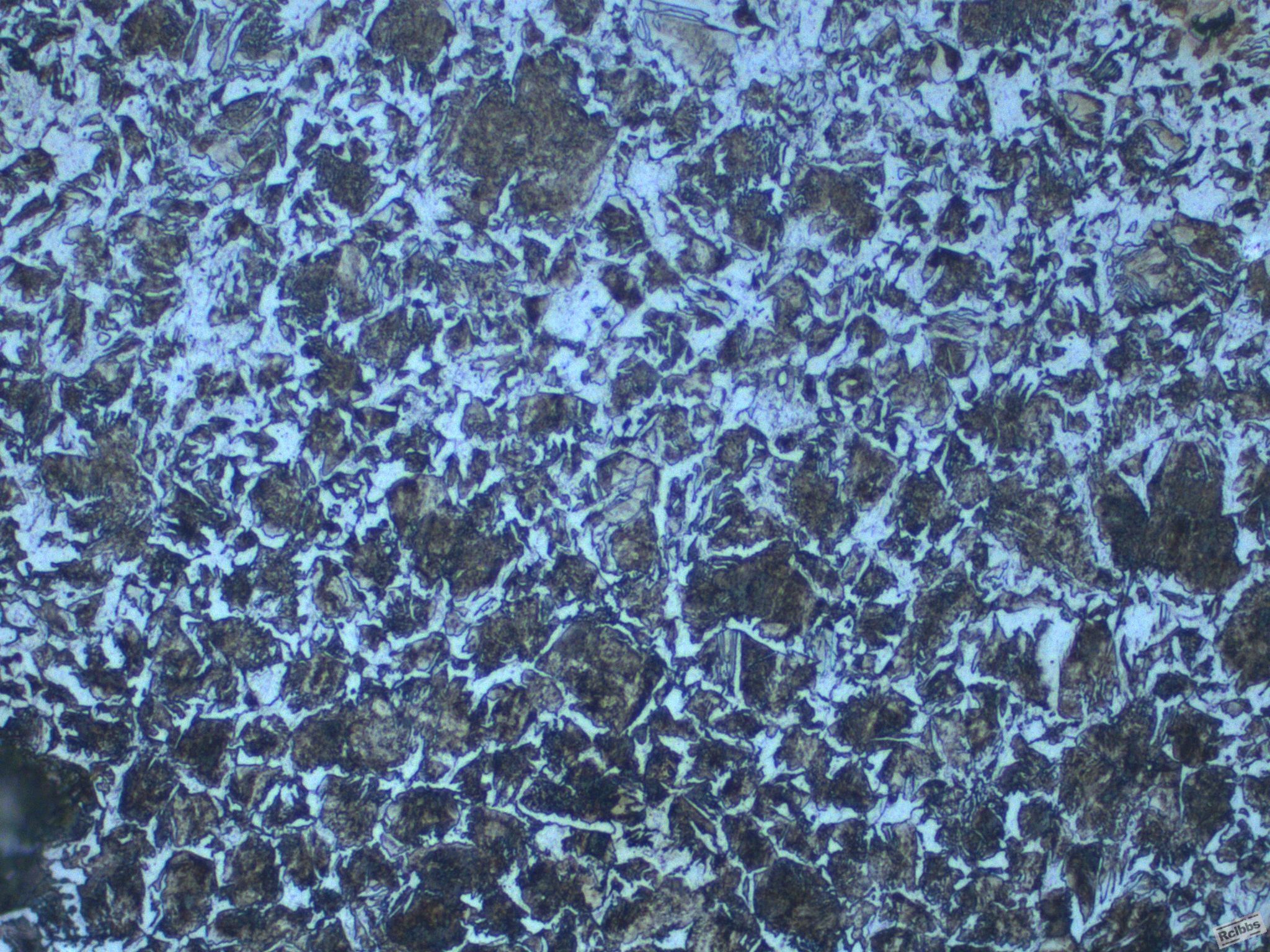

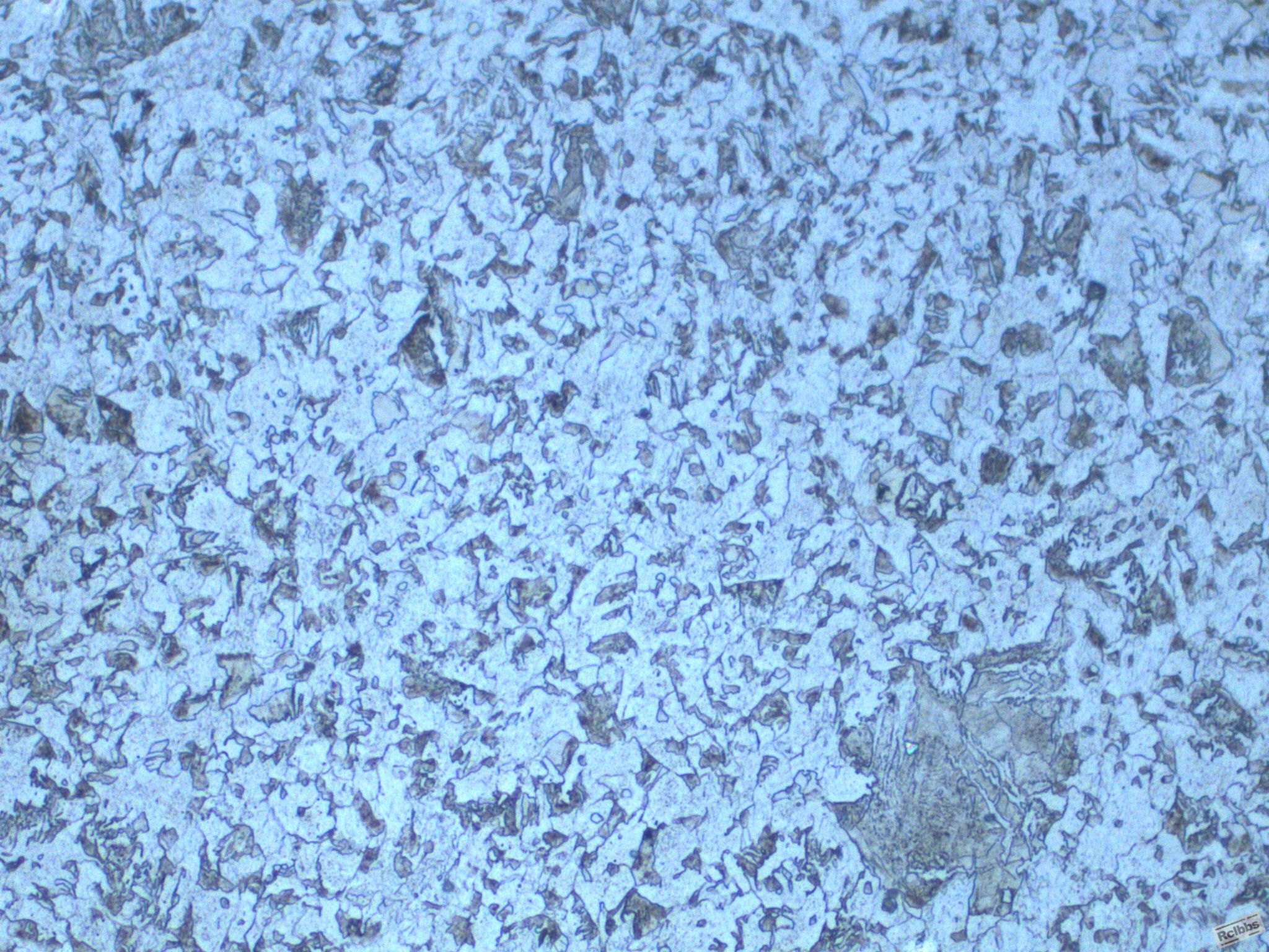

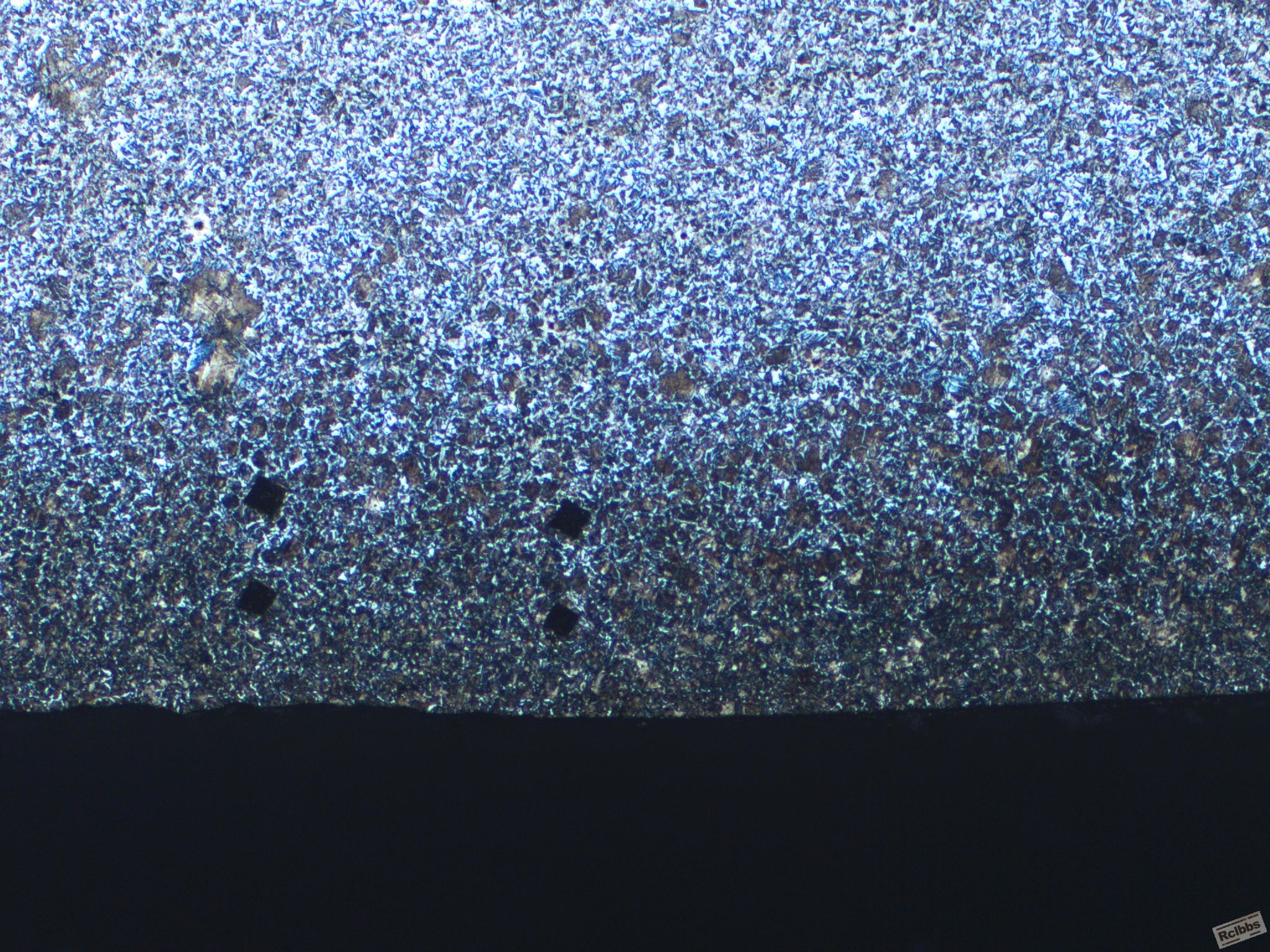

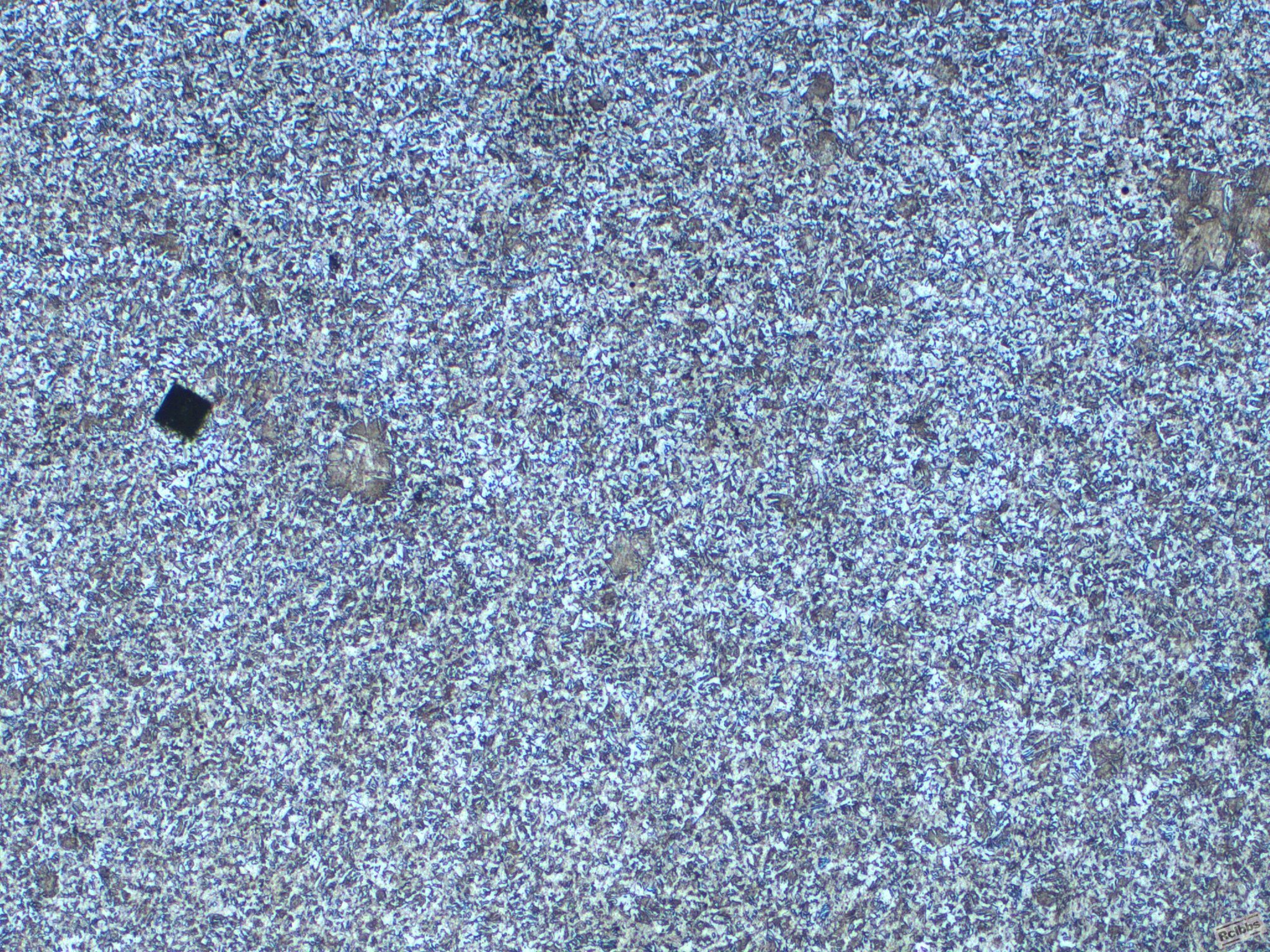

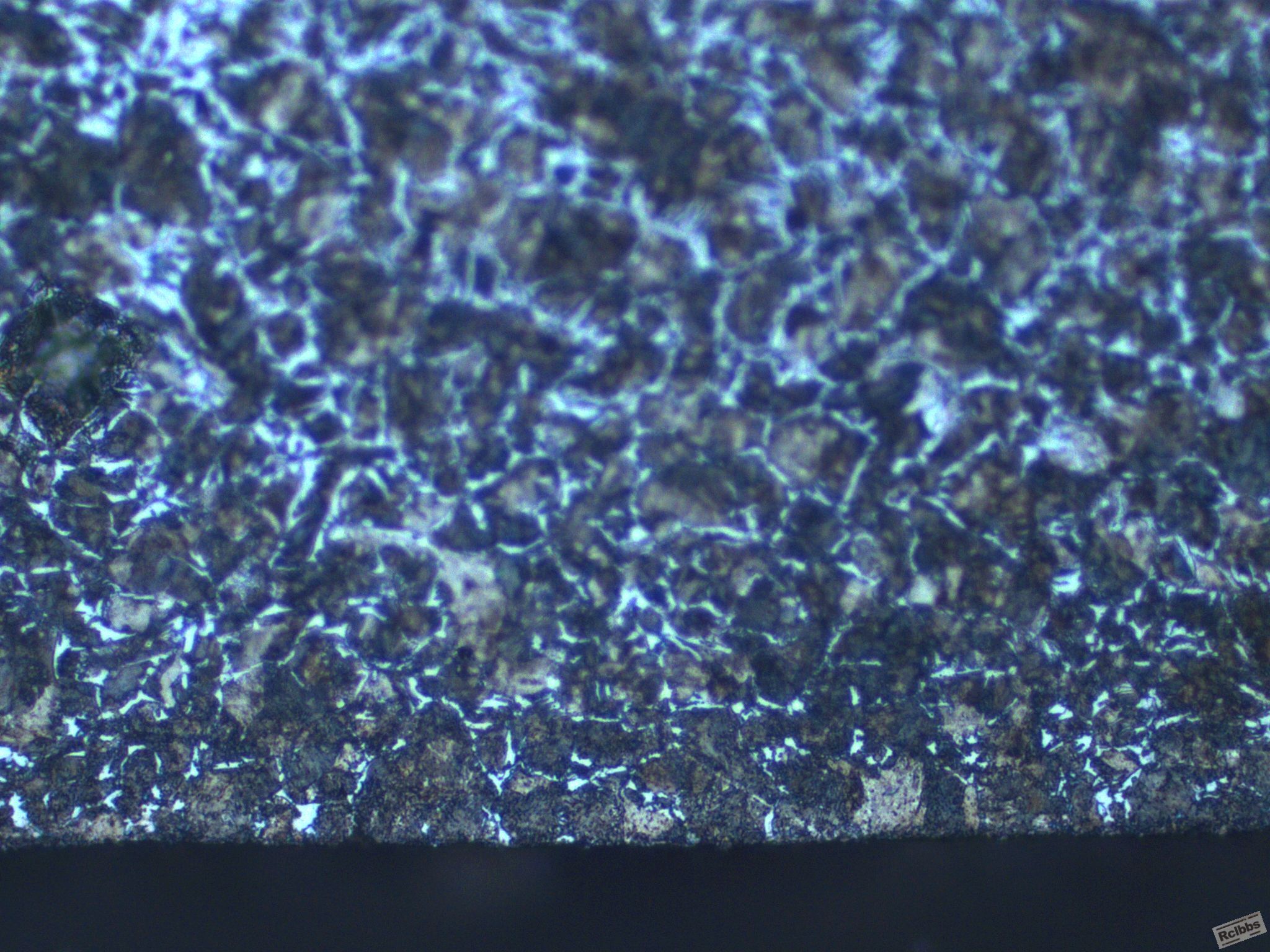

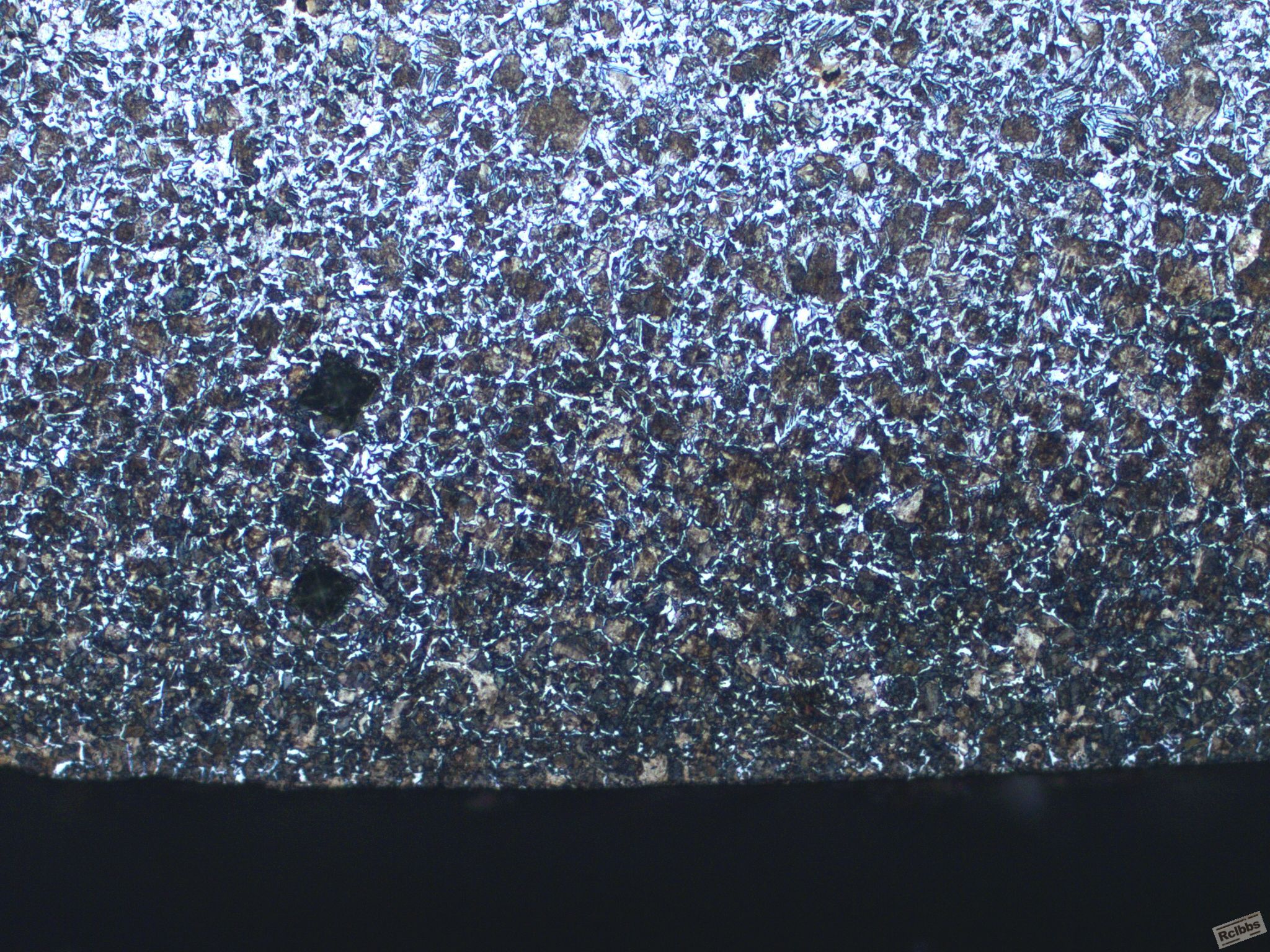

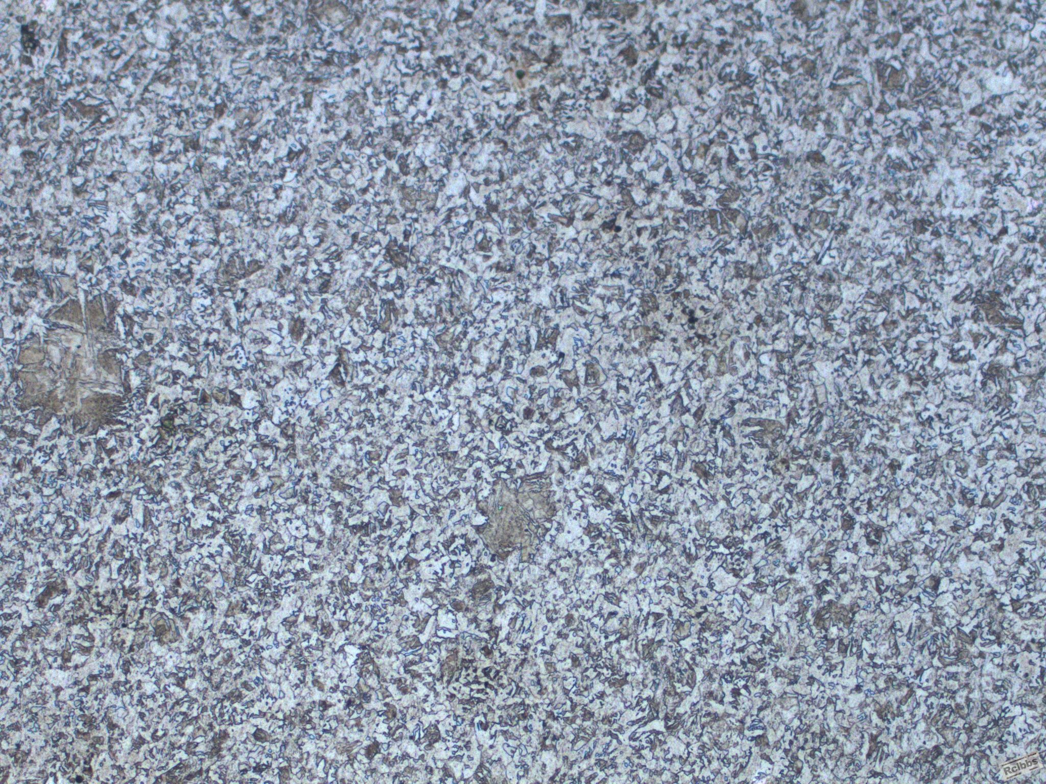

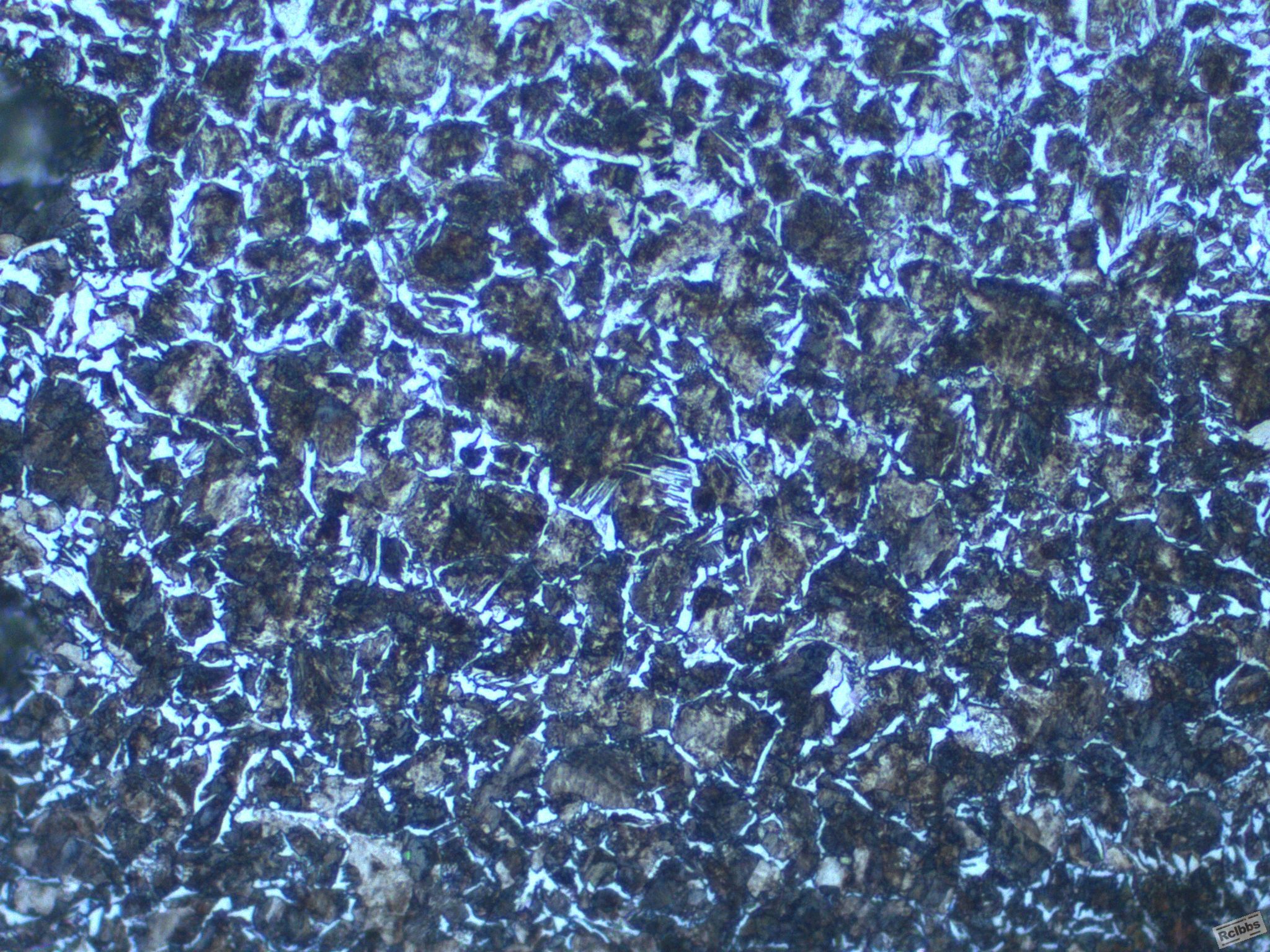

工艺参数:890℃*0.9%*35min
设备:丰东多用炉
淬火油:好富顿G油
表硬:380/359(要求600附近);0.10mm:250(要求≥550);0.10mm:210(要求≤550);心部157(要求250-450)
请高手看一下组织,并分析原因,谢谢

表面都有网状铁素体,碳势太低,渗碳温度太高,多大的产品?心部要250~450?

主要还是冷却速度不够

这样的技术要求,可以考虑水冷

冷却能力不足!碳浓度还可再提高。改为水性介质!!

建议水冷,或者PAG冷,这个钢可以用这!

这个材料这样的要求多用炉是做不好的

怎么用G油呢,K油都也不够,要用水冷的!

还必须注意产品碳浓度的控制,宜高不宜低

用水冷却,G油是没法做到

这个产品的要求总结一下就是表面600HV左右,深度0.1~0.2mm 心部250~450HV。
有几个问题各位考虑一下 如果在多用做,这么浅的产品,如何保证整炉的均匀性?多用炉的淬火介质能不能换成水基的淬火介质?如果可以用水基淬火介质,怎么能保证整炉都能淬好(水基介质淬火时沸腾比较厉害,在下水的过程中,水会飞溅到上层使产品降温)?

1,渗碳温度高了
2,碳浓度低了
3,冷速不够

厚度4mm,直径80mm,圆盘状零件

谢谢回复,但是现在没法改变冷却方式,是否有好的解决方法?

可是现在没法改变淬火介质,是否有好的解决方法呢?

   这个产品冷却方式不能更改,冷却速度明显不良,就是改用冷却速度高的油,硬化层均匀性也会不好,(主要是渗层均匀性和冷却均匀性的影响)。这点还是可以想点办法,提高搅拌速度或者是在产品刚刚入油的时候,让脱勾气缸不停上下运动,增加冷却速度,产品密度和装炉方式也要有空间;再者渗碳时碳势尽量用高点。至于芯部硬度啊,我个人觉得吧,如果冷却方式不改,直接可以肯定的告诉你,绝对做不起来。
