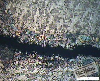

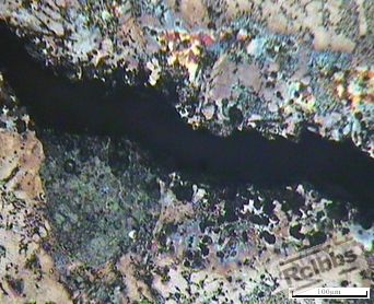

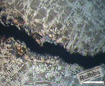

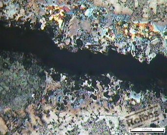

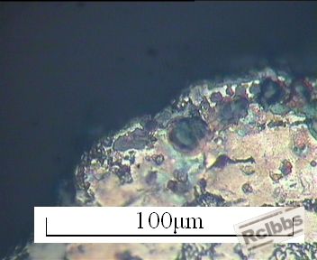

D型石墨灰铸铁玻璃模具,请各位大侠帮忙分析一下

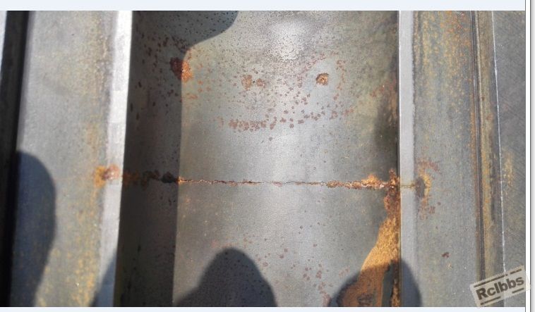

最少要再上传一个断裂的外貌形态,来确定位置。
签到天数: 166 天
 楼主| 发表于 2014-8-19 16:25:37 | 显示全部楼层
宏观

这个金相图片很好看呀,怎么制得样呀。
宏观裂纹很齐,这个模具是经过热处理后裂的吗?
签到天数: 166 天
 楼主| 发表于 2014-8-22 08:40:03 | 显示全部楼层
裂纹是在客户那里使用一段时间后开裂的,没有达到常规的使用寿命,提前失效开裂

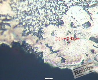

模具经过了高温石墨化处理,全铁素体基体,含有少量块状碳化物

发表于 2014-8-22 13:27:48 | 显示全部楼层
那应该是疲劳断裂了,你这个零件热处理后是不是经过了校正一类的工序。

没有的,此为D型石墨灰铸铁材料,在铸造完之后就进行高温石墨化处理,之后进行加工,开裂的位置都是在加工的气眼位置,不知道和这有多大的关系

没有的,此为D型石墨灰铸铁材料,在铸造完之后就进行高温石墨化处理,之后进行加工,开裂的位置都是在加工 ...
你的分析很有道理,气眼是最薄弱的位置,确实很容易断裂。

问题是现在多批模具都在同一位置出现了开裂,之前同样的产品同样的加工方法却未出现开裂现象。

可以肯定加工方法肯定和以前不同,多在现场观察吧,找出变化点,比如冒口位置,断裂部位和什么工装模具正好吻合等。

模具材料是一样的,铸造工艺也没有改变,模具都是外发加工的,具体也不清楚加工方法有什么区别。

过程,魔鬼存在于细节,估计必须在现场细细观察才可能发现。

  说的有道理!其实材料很多失效和材料关系更本就不大,但是世人总认为如果失效了就是材料本身存在问题,观念改不过来。
