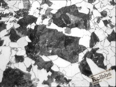

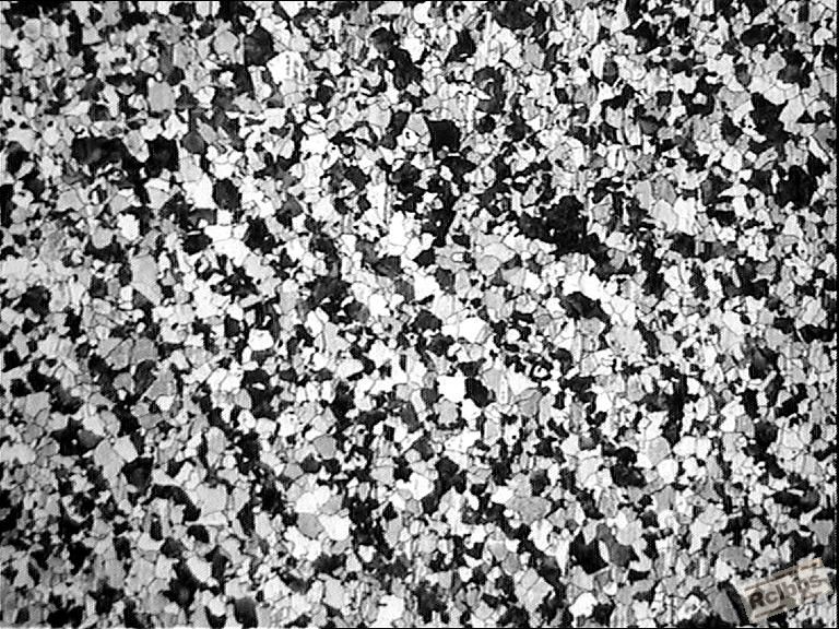

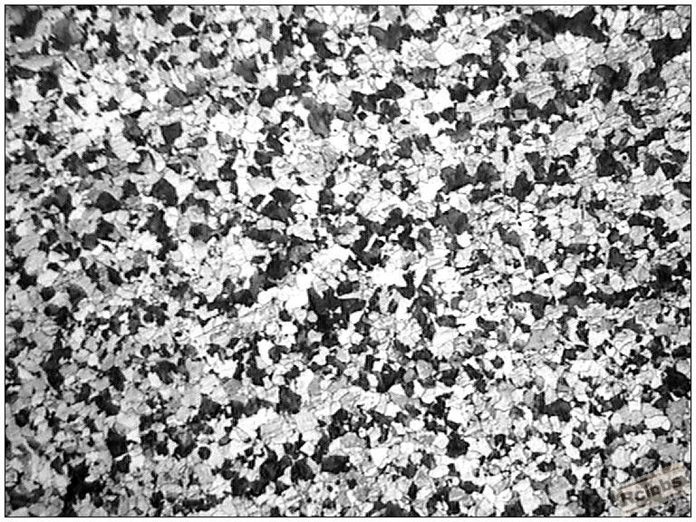

[求助] 类似20MnCr 材料正火异常

从这张图看有魏氏组织倾向,应是热处理加热温度偏高,奥氏体晶粒粗大造成的。重新处理可以改善。

 楼主| 发表于 2014-9-11 11:12:30 | 显示全部楼层
lyl68481576 发表于 2014-9-9 14:16
后发的照片珠光体、粒贝、少量铁素体,应该是冷速稍快了,或者工件较小。 第一次发的图看下标准GB/T13320-2 ...
应该没粒贝,硬度不高的

 楼主| 发表于 2014-9-11 11:13:14 | 显示全部楼层
920度不高的,这种钢种正常的加热温度

 楼主| 发表于 2014-9-11 11:16:32 | 显示全部楼层
jealin000 发表于 2014-9-9 10:08
应该是偏析造成的局部混晶
今年这样的问题出现了两次,年初那一次是原工艺返工,正好同样产品没做完,就当正常产品又做了一遍,然后组织很好。一级。。。。
签到天数: 29 天
 楼主| 发表于 2014-9-11 11:52:56 | 显示全部楼层
9.9日和其他产品返工,工艺920度加热,600等温,速冷60s,缓冷60s,周期12min,也ok了
因为风冷时间少,所以出现少许带状倾向,这个加热保温时间只有140min,两张金相都是有问题的地方取样的
签到天数: 128 天
发表于 2014-9-11 13:59:24 | 显示全部楼层
swealy 发表于 2014-9-11 11:13
920度不高的,这种钢种正常的加热温度
我说的是偶然的非人为因素,使温度升高到920度以上造成的。那张有魏氏组织倾向的图说明了温度控制出现了偏差。
