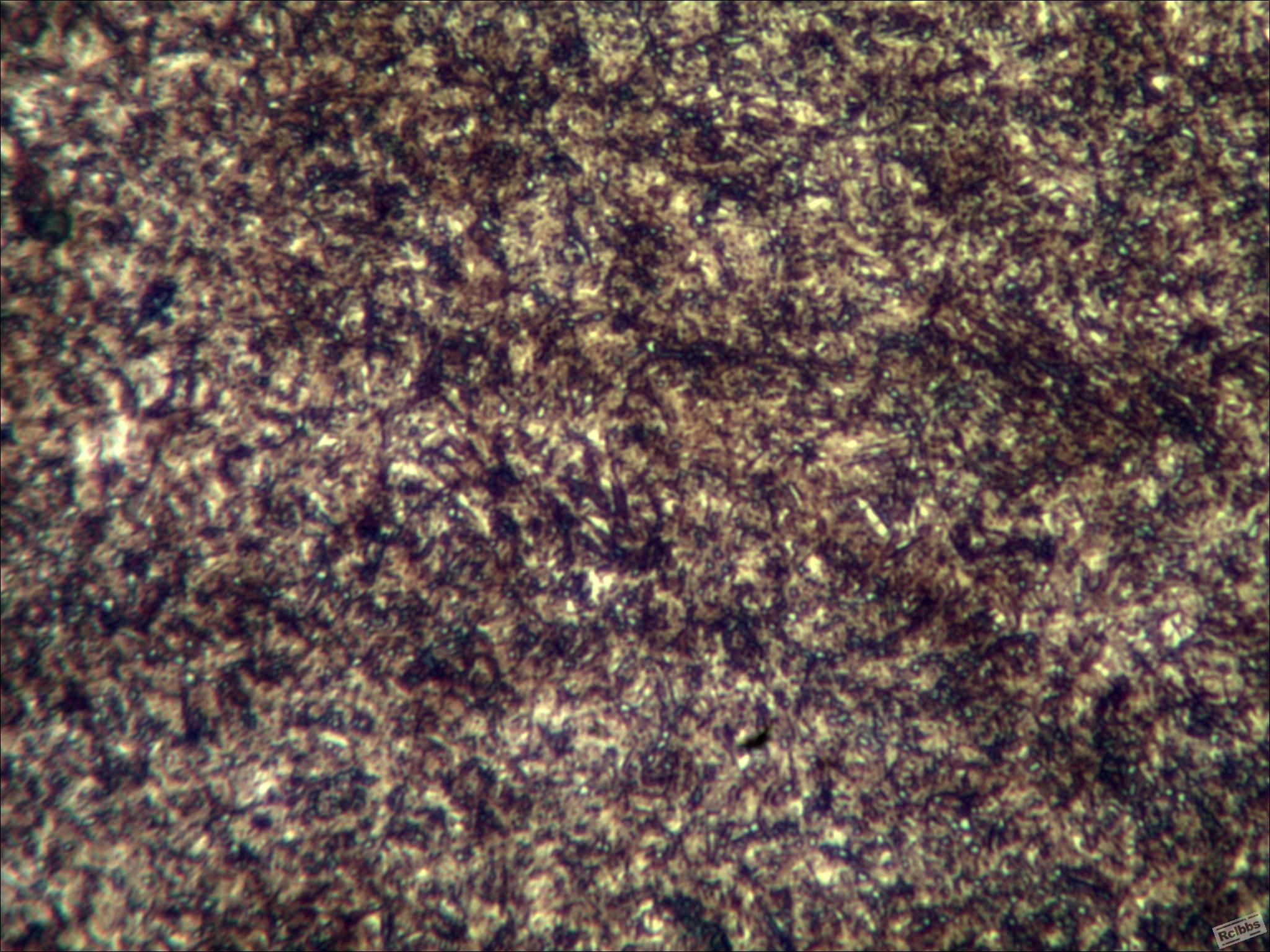

    现在的滚子有了毛病。经感应淬火后,组织异常。尤其是滚动表面。好像是粗大的针状组织。不知怎么回事?
    硬度正常。工艺不详。材料高铬轴承钢。、

 楼主| 发表于 2014-9-10 09:59:41 | 显示全部楼层
有个图片  发一下  不是太清楚

表面温度过高,过烧产生粗大针状马氏体。
