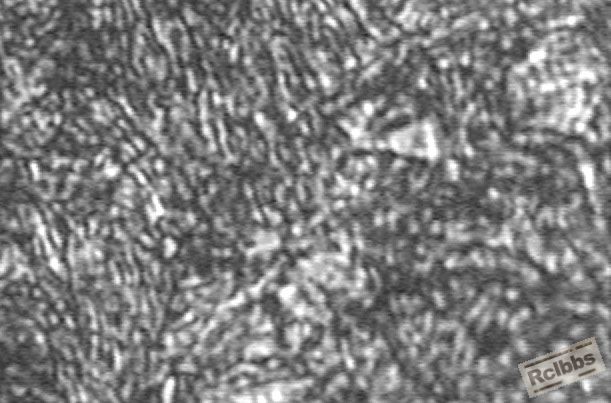

[求助] 关于20MnTiB的金相组织

屈氏体和托氏体不是一个意思吗?
签到天数: 294 天
发表于 2014-9-12 13:47:47 | 显示全部楼层
就温度而言应是回屈,就形态看不应是回屈,像回索。个人不支持回马,请专家指正。请问楼主,淬火后的图片能上传个吗?看看马氏体粗大否?
 楼主| 发表于 2014-9-12 14:59:46 | 显示全部楼层
QQ448997695 发表于 2014-9-12 13:47
就温度而言应是回屈,就形态看不应是回屈,像回索。个人不支持回马,请专家指正。请问楼主,淬火后的图片能 ...
这批产品没有了
来自:Android客户端
 楼主| 发表于 2014-9-12 15:10:41 | 显示全部楼层
一片落叶 发表于 2014-9-12 14:59
这批产品没有了
来自:Android客户端
没有淬火前的了
来自:Android客户端
发表于 2014-9-12 17:23:09 | 显示全部楼层
410℃回火,严格来讲应该是”保持马氏体位相的屈氏体”,引文“中温回火得到的是回火屈氏体组织,其金相组织特征回火屈氏体中针状已逐渐消失,但隐约可见。碳化物细小,在电镜下碳化物颗粒比低温回火时碳化物颗粒明显长大。在某些合金钢中特别是含铬等元素的钢,由于合金中铁素体的结晶温度高,故仍可保持明显的马氏体形态。”
发表于 2014-9-12 17:24:15 | 显示全部楼层
fengyonghe 发表于 2014-9-12 10:12
回火索氏体还能保留马氏体的位相???
发表于 2014-9-12 17:26:36 | 显示全部楼层
个人支持你的观点。看过很多资料上均有保持马氏体位相的索氏体,和楼主照片中的很像。
签到天数: 128 天
发表于 2014-9-12 20:42:34 | 显示全部楼层
为何LZ不上1000倍的图,我再放大到1000倍,分明是回火索氏体
发表于 2014-9-13 06:12:34 | 显示全部楼层
怎么区分T回、S回M回??求答案
发表于 2014-9-13 19:27:38 | 显示全部楼层
个人意见:组织为保留马氏体位相的回火T,回火时间不够充分以至于马氏体的形态被保留了下来,另外温度有点偏高了,以至于硬度走低。
 楼主| 发表于 2014-9-15 14:28:46 | 显示全部楼层
一片落叶 发表于 2014-9-12 15:10
没有淬火前的了
来自:Android客户端
来自:Android客户端
签到天数: 54 天
发表于 2014-9-15 22:01:34 | 显示全部楼层
一片落叶 发表于 2014-9-10 14:19
我们做螺栓的,要求硬度32-39HRC拉力实验大于367KN
来自:Android客户端
硬度 抗拉达到了就好  紧固件没必要纠结具体是什么组织
签到天数: 521 天
发表于 2014-9-15 22:10:55 | 显示全部楼层
是否还有贝氏体,,,,,,,,,
 楼主| 发表于 2014-9-17 10:21:31 | 显示全部楼层
拉力350多点,就是不够
来自:Android客户端
