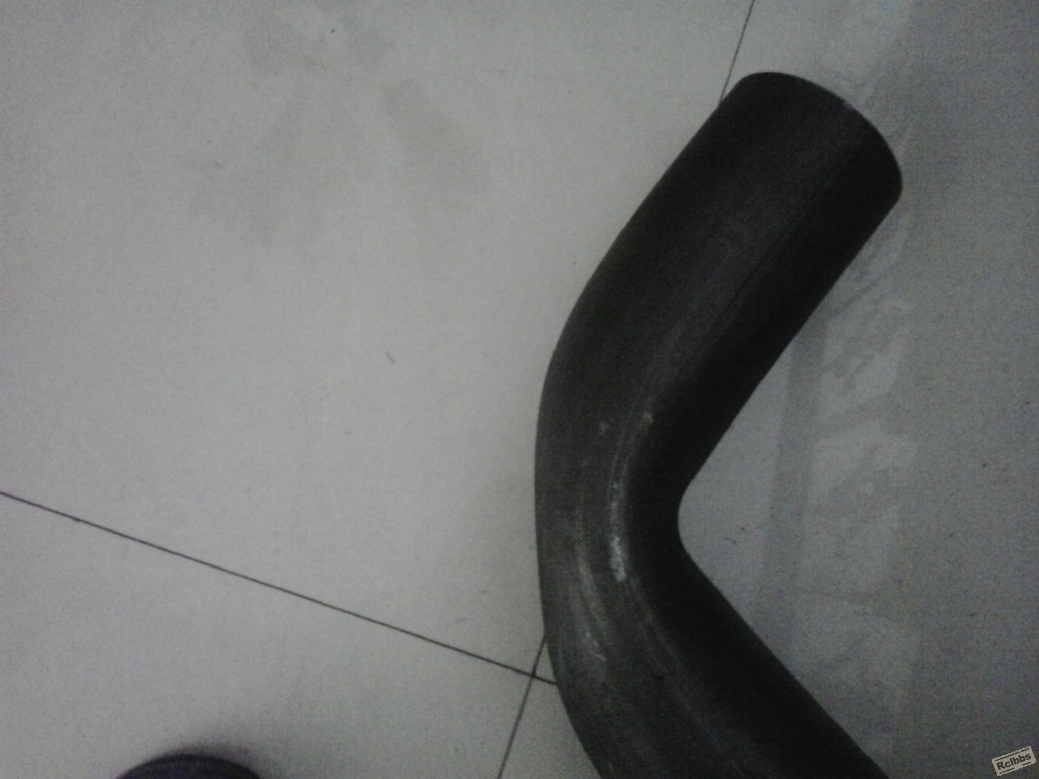

发表于 2014-9-11 22:09:28 | 显示全部楼层 |阅读模式
不知道什么原因弯管时管子外弧侧扁了,帮忙分析。材料是16Mn,后来我们做了拉伸实验,抗拉690,屈服630,延伸27%(标距50)

发表于 2014-9-12 15:36:23 | 显示全部楼层
屈服和抗拉强度那么接近了,延伸率还有27%?请问你采用的圆棒试样还是片状试样?测量会不会有误哦,有拉伸曲线么?16Mn试样是取自原材料,还是弯管??上图看看
另外,弯管的宏观图片请上传一个来看看

首先谢谢您的回复,延伸率27%因为标距取的是50,国外标准。如果按国内标准延伸率是18%,试样是片状,同时它是取自弯管。因为当时没拍照,回到家才想到把这个问题放到网上,明天我到公司把弯管的宏观图片拍后上传。

抱歉这么晚才上传

弯之前的力学性能吗?
以前弯类似的管子没有出现过这种情况吗?
管子尺寸多少,弯曲半径多少?用模具玩的吗?没有加芯棒吗?

弯的工艺好吗,弯时里面灌些沙子会好些。
