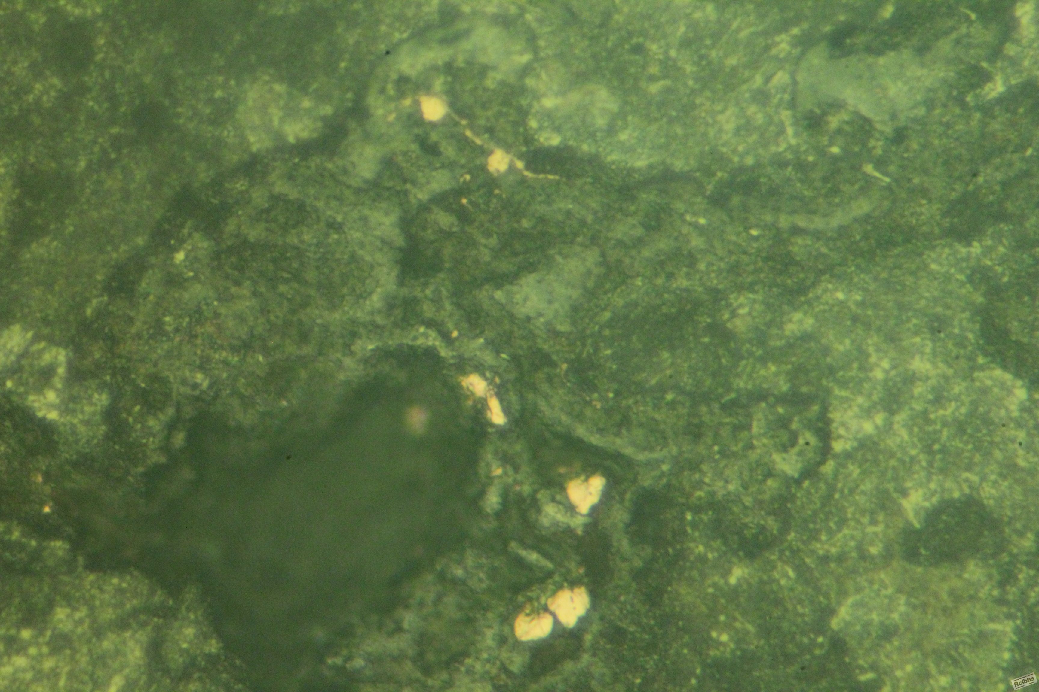

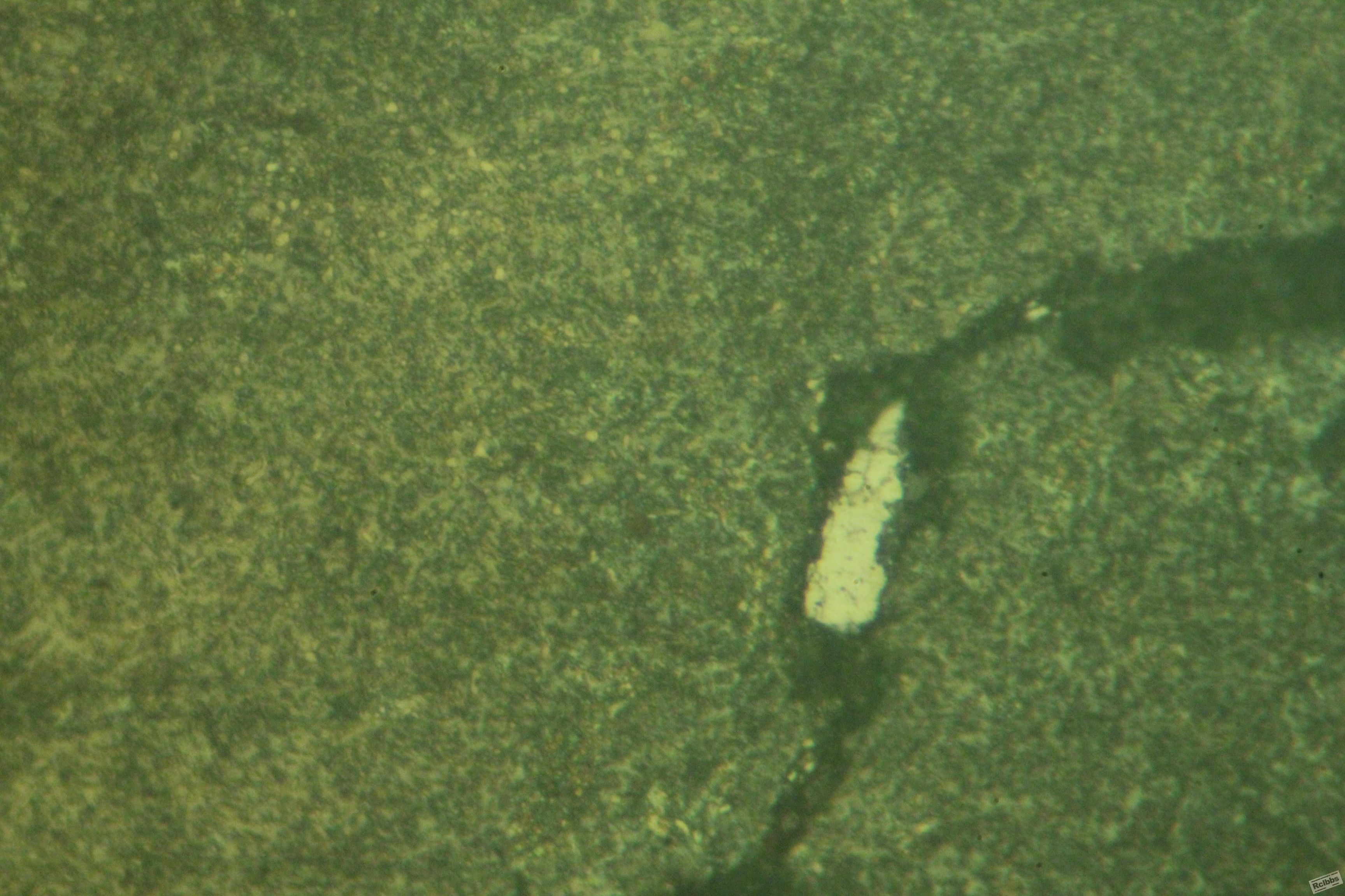

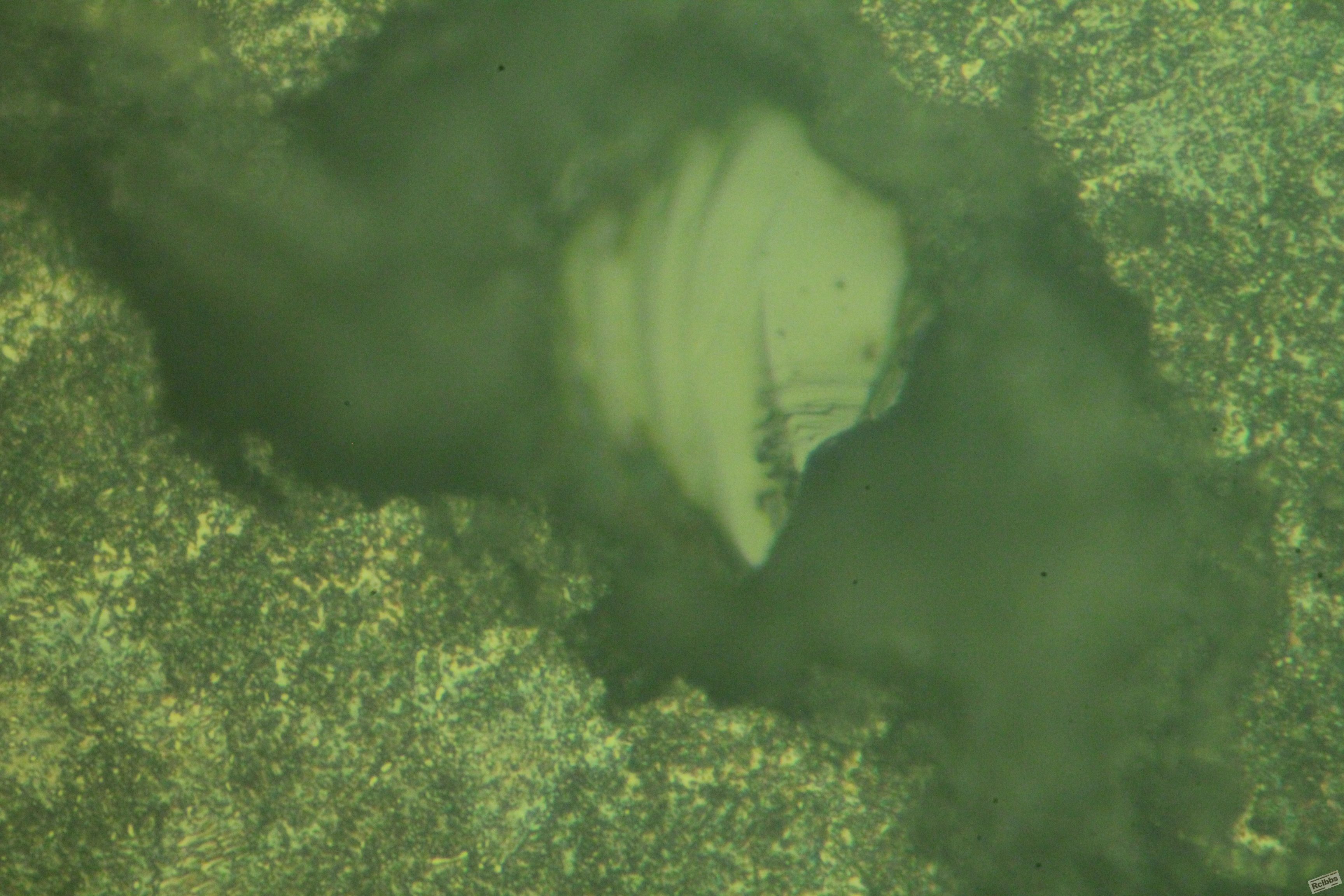

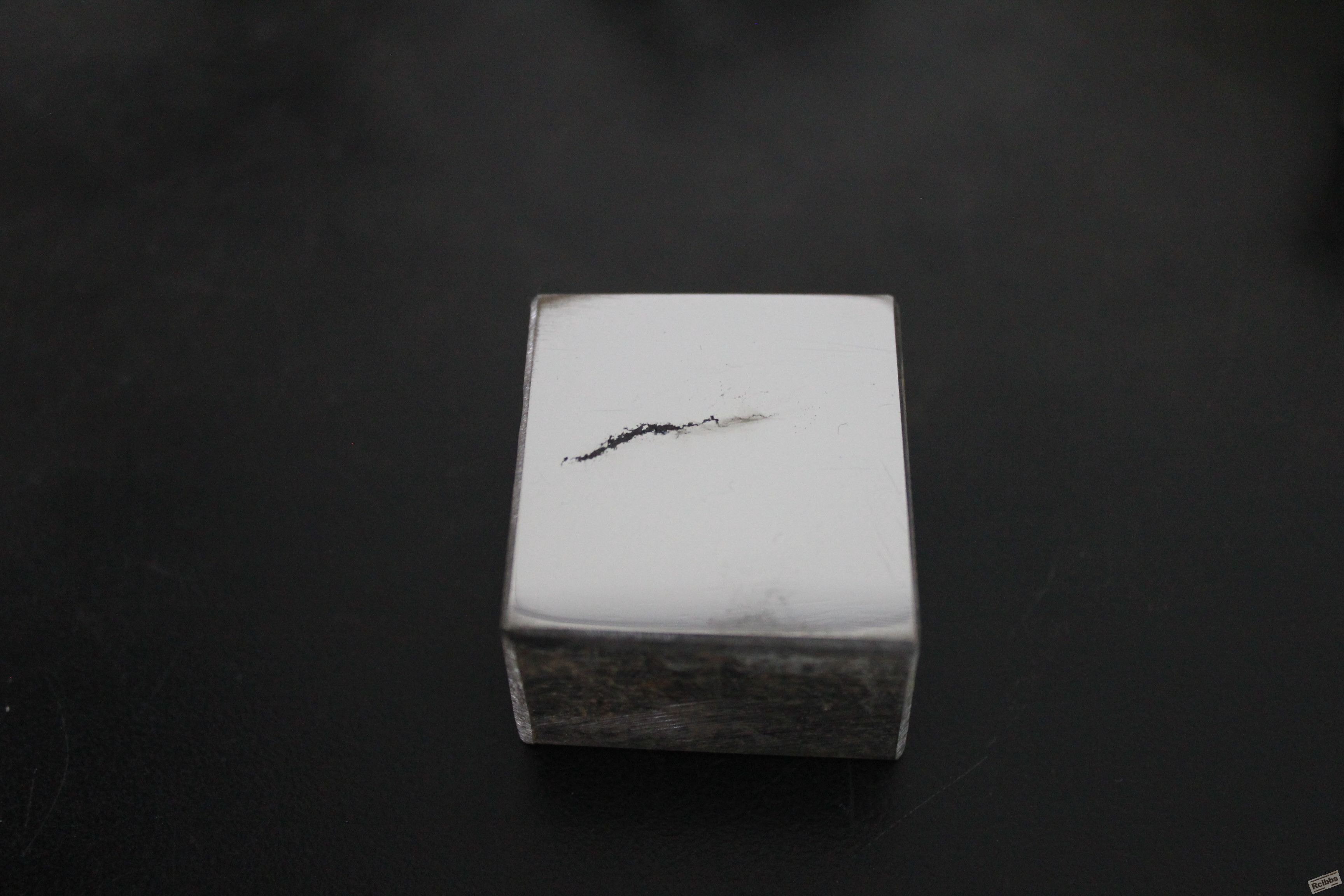

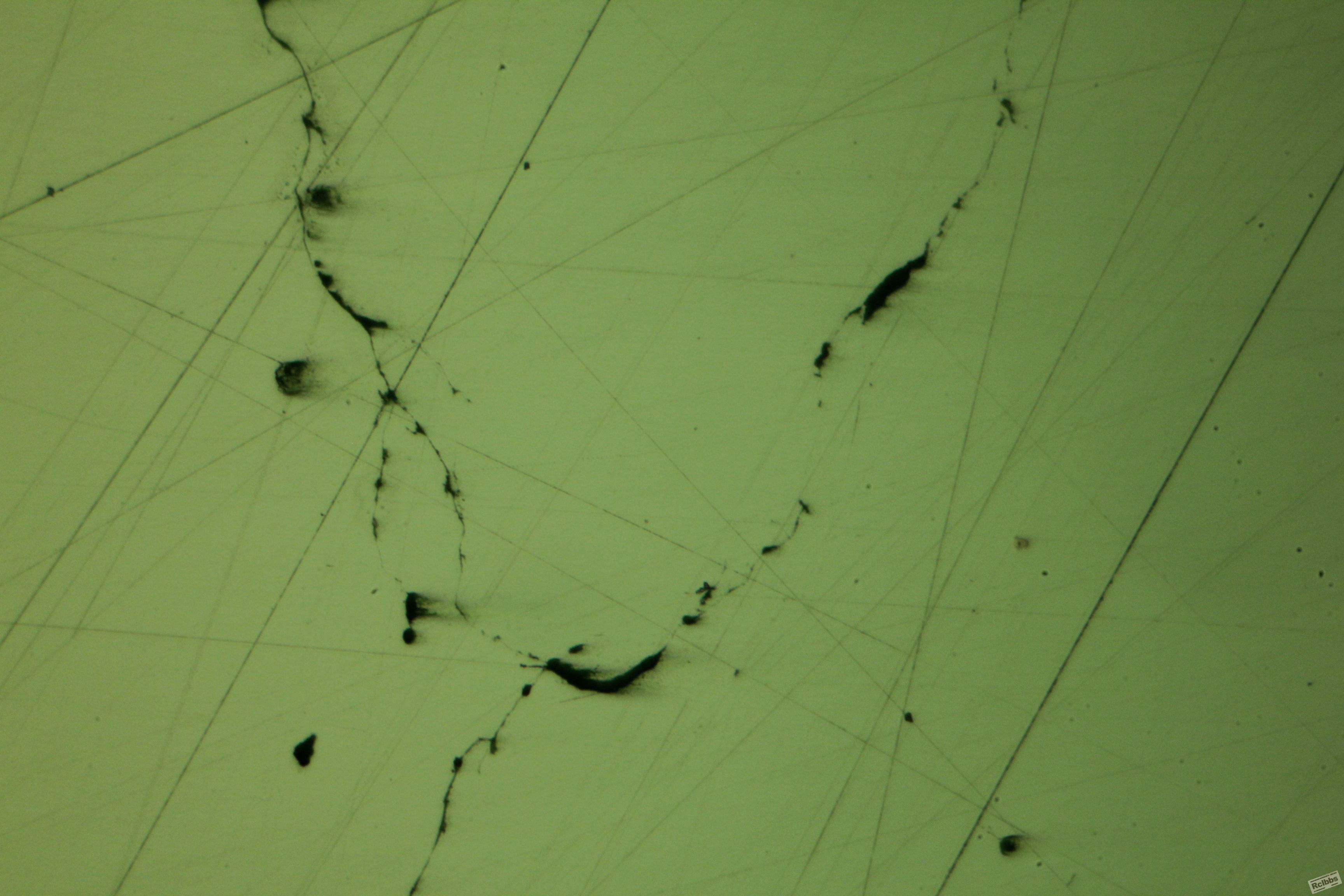

请高手们看看是白点裂纹吗?
这是两个样块,下面三图是1#,上面两个图是2#

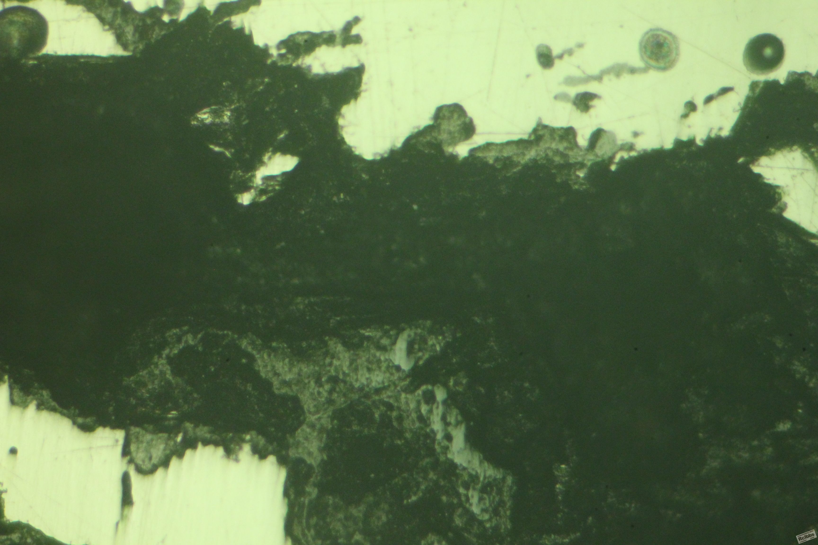

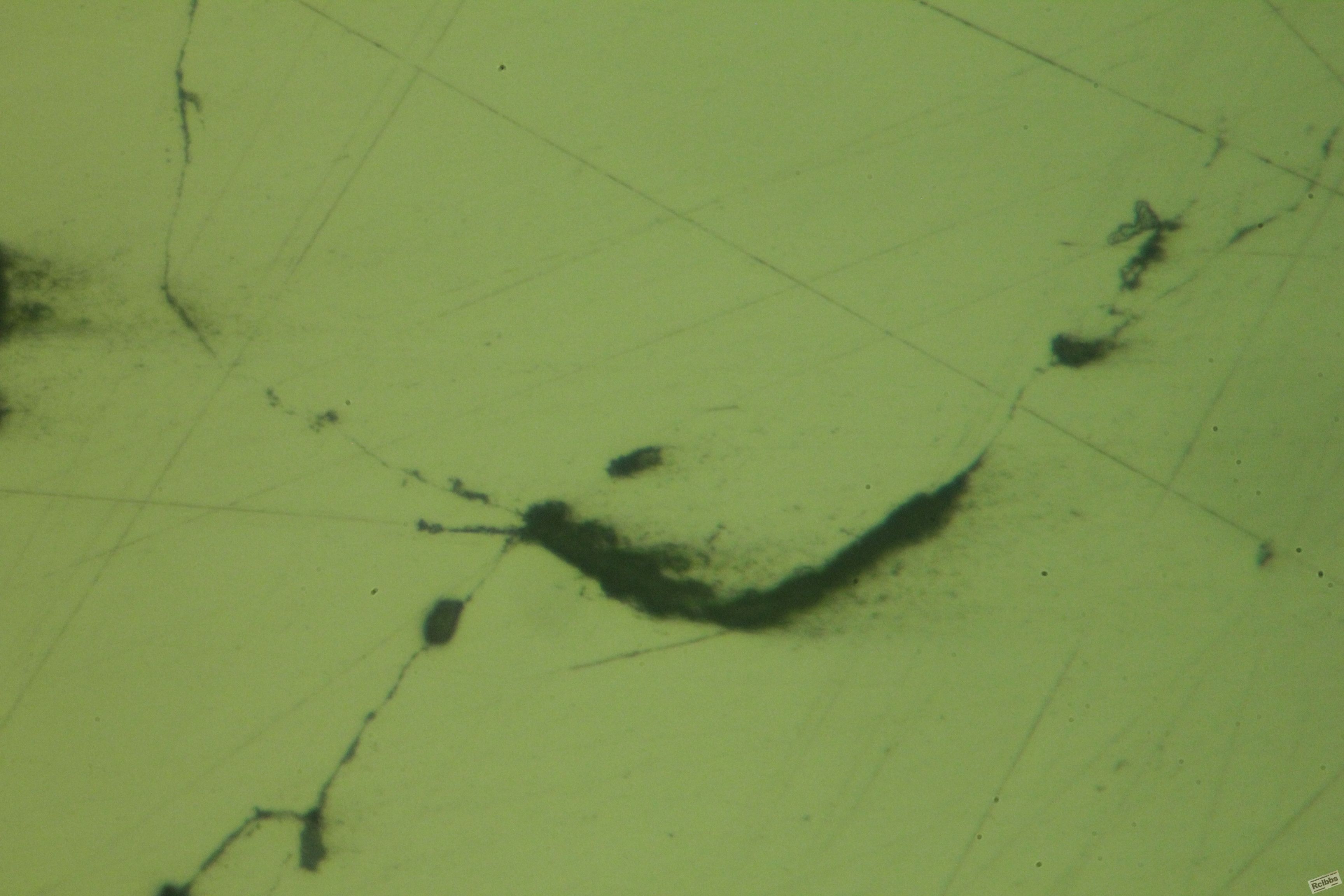

 楼主| 发表于 2014-9-17 15:01:07 | 显示全部楼层
这是3#裂纹很大,宏观就能看见,
发表于 2014-9-17 17:16:53 | 显示全部楼层
个人觉得是白点裂纹,但也不排除夹杂物超标引起

发表于 2014-9-17 21:17:23 | 显示全部楼层
不是白点。。。。。。。。。。。。。。。。。。。。
发表于 2014-9-17 21:51:52 | 显示全部楼层
这么大裂纹,感觉不像白点,看一下周围组织怎么样吧

发表于 2014-9-18 07:12:35 | 显示全部楼层
看上去是有夹杂引起来的裂纹
签到天数: 256 天
发表于 2014-9-18 08:36:47 | 显示全部楼层
应当不是白点
白点裂纹有比较明显的锯齿状
侵蚀后能看到沿裂纹粗晶
发表于 2014-9-18 09:10:11 | 显示全部楼层
应该不是白点裂纹,如七楼所说,白点裂纹在抛光状态下有明显的锯齿状。同时有白点裂纹的话一般不会单独存在一条,有可能呈放射状在样品上面。若是不确定可以看断面,有明显白点的再进行判断。

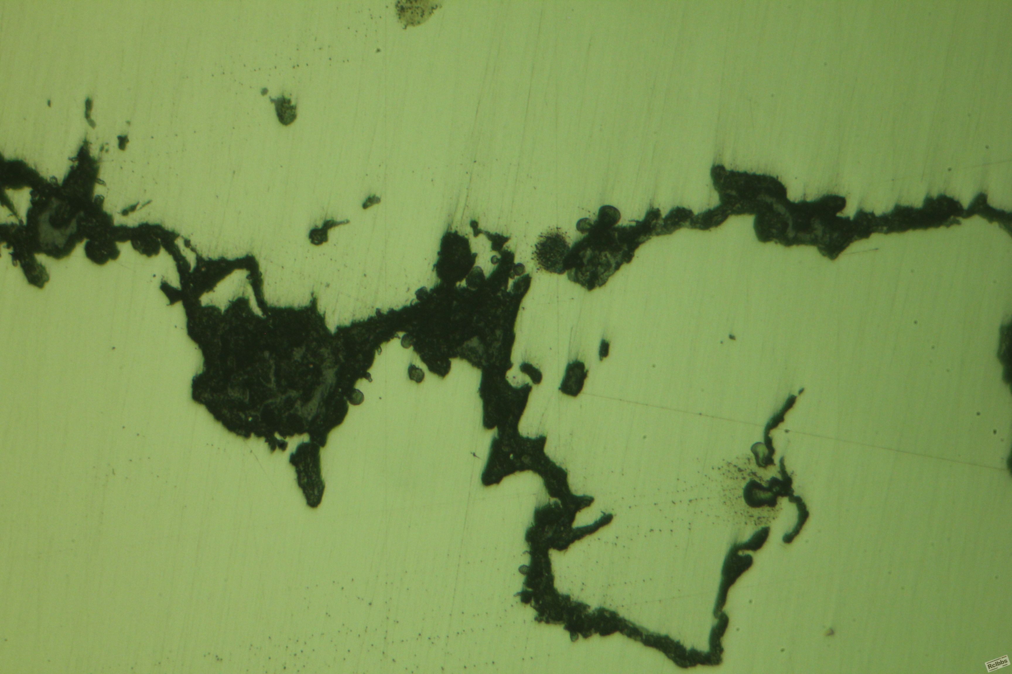

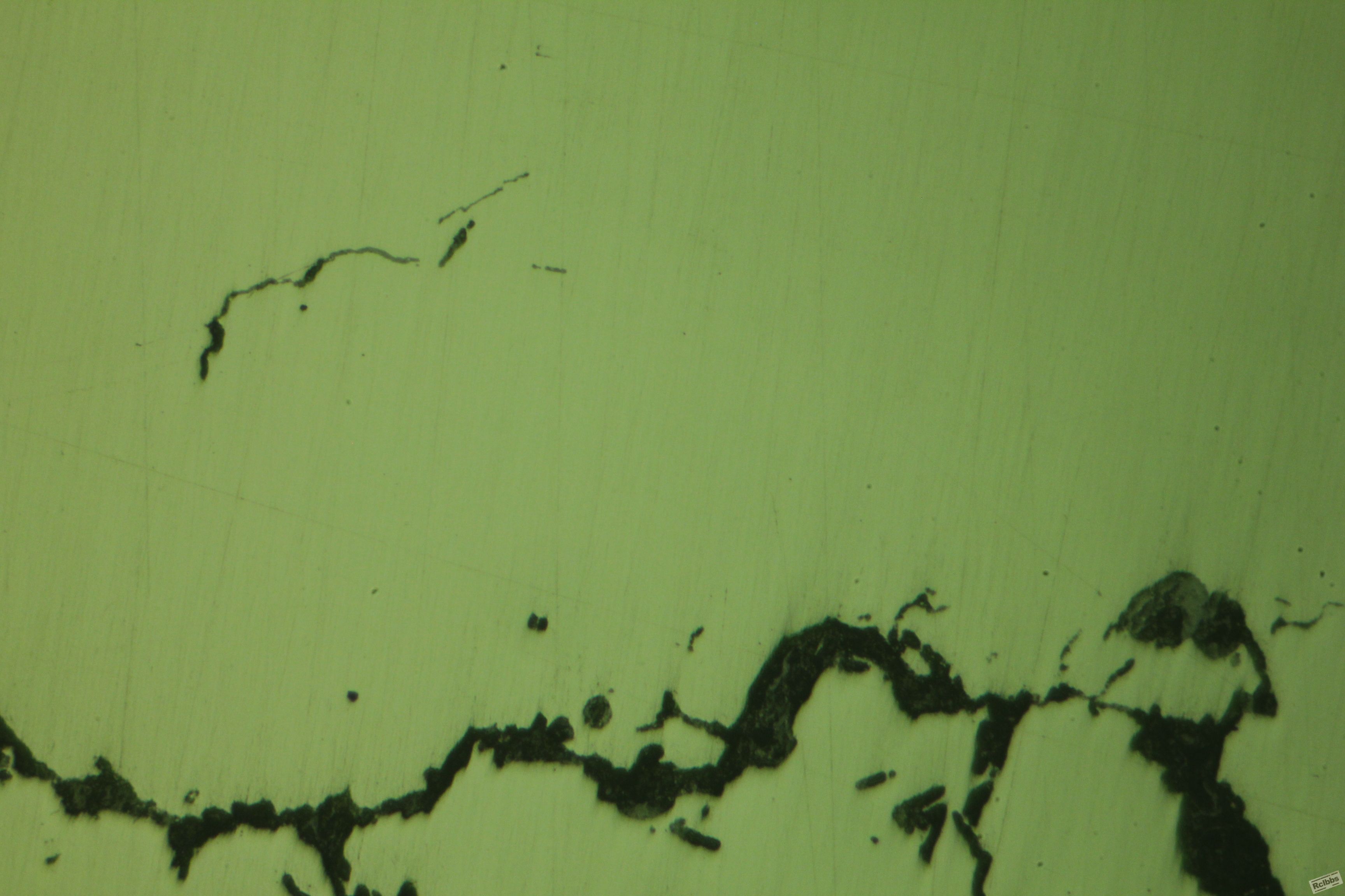

 楼主| 发表于 2014-9-18 17:11:11 | 显示全部楼层
请大神们看看这是什么夹杂物?这是裂纹内的
发表于 2014-9-18 19:52:48 | 显示全部楼层
这个不是白点裂纹。
你用线切割割的吗?
看看组织如何?

 楼主| 发表于 2014-9-19 05:41:05 | 显示全部楼层
这是锻后经正回火的,组织为珠光体,没什么问题。材质为9Cr2Mo,4%硝酸酒精腐蚀,裂纹内是不是脱碳的组织啊?求回答

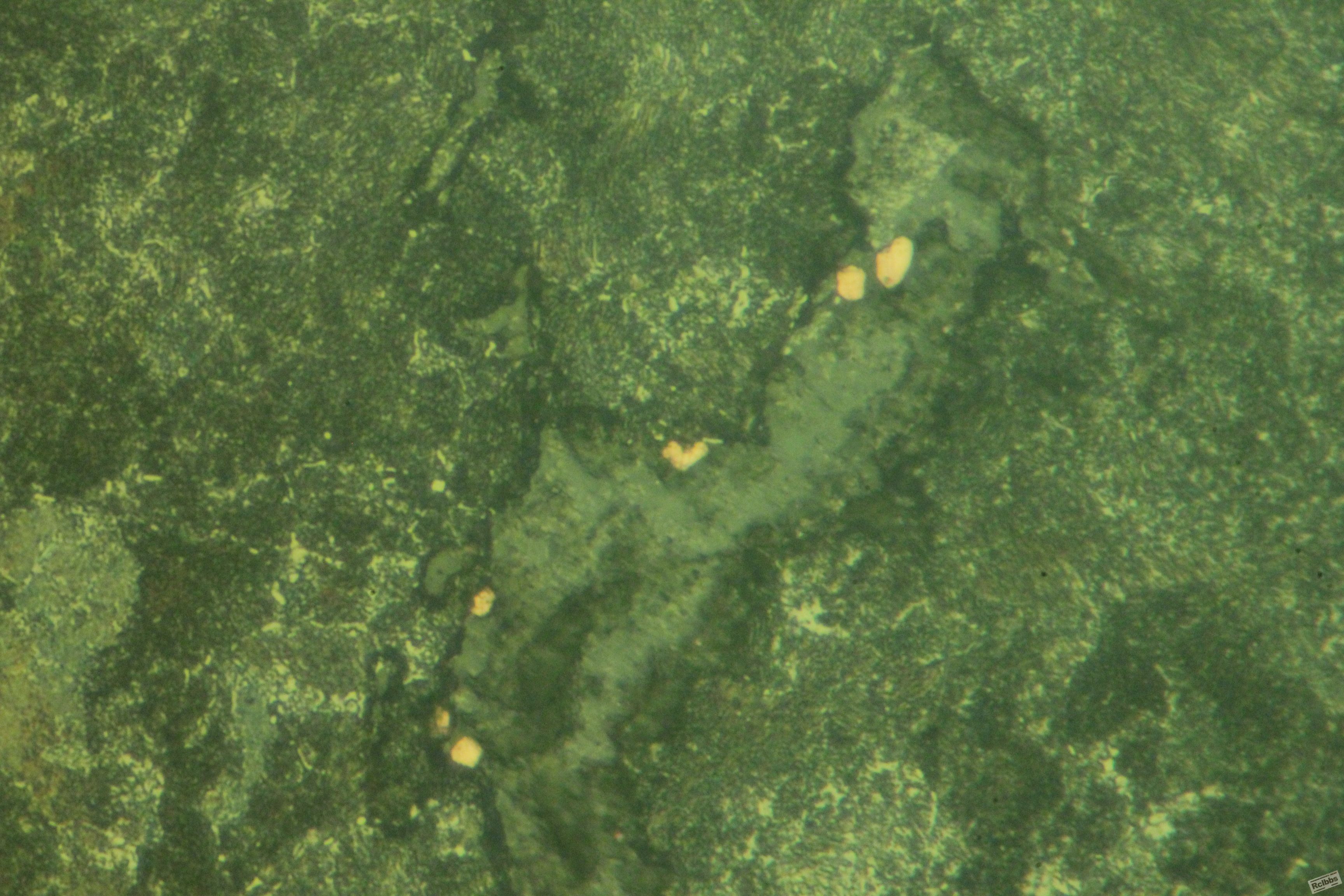

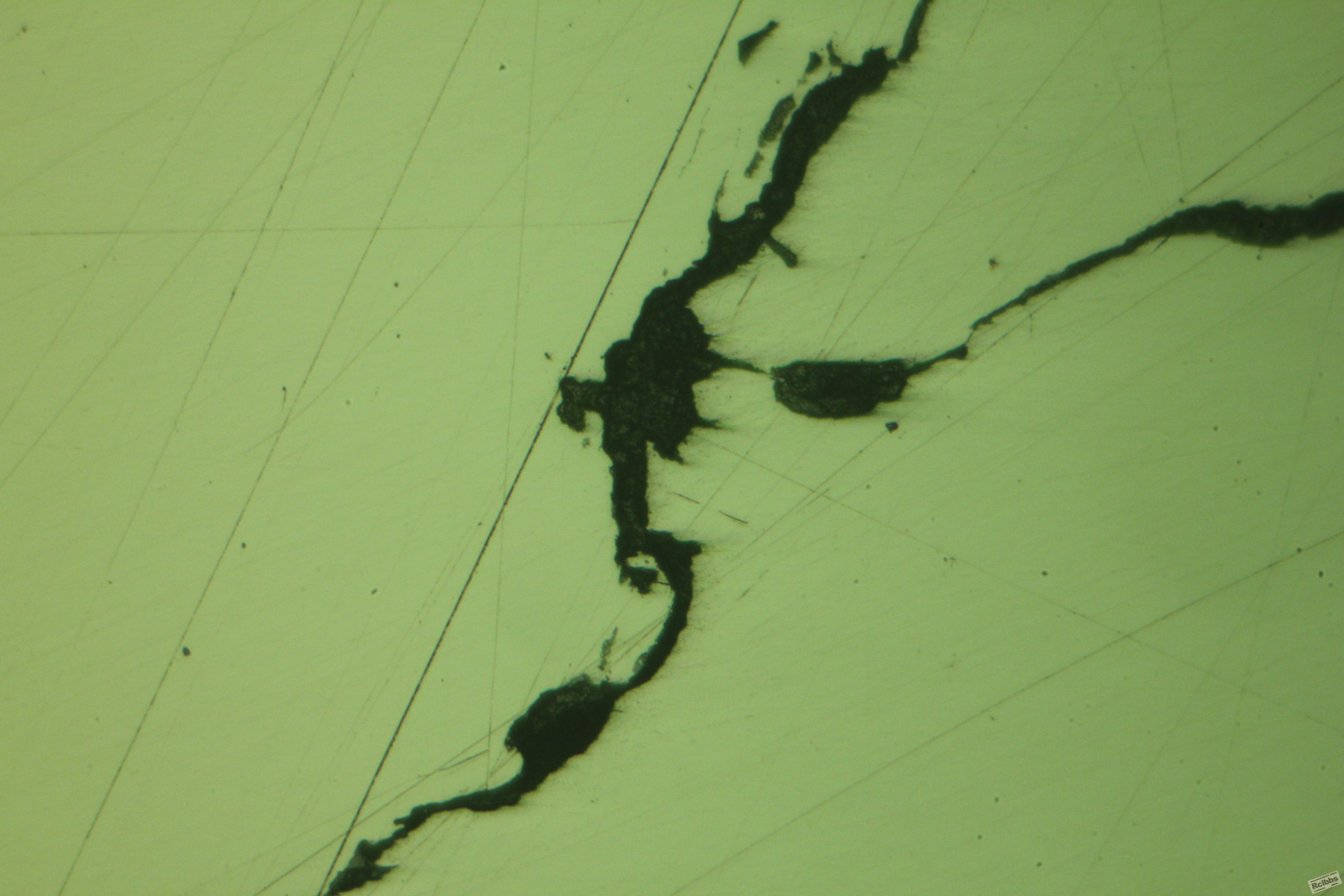

 楼主| 发表于 2014-9-27 16:16:26 | 显示全部楼层
这个图片看是不是白点裂纹,
