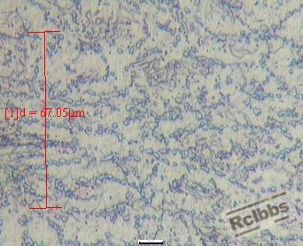

请教一下这是正常的调质组织吗、,怎么感觉不对劲。侵蚀液为苦味酸加盐酸。质保书说是调质处理,材质为431不锈钢

你觉得这应该是啥组织呢?

发表于 2014-9-21 09:19:17 | 显示全部楼层
就这样你什么信息都不说,我会说是球状珠光体。

这是采购的431调质处理的圆棒

粒状珠光体难道是。。。。

粒状珠光体难道是。。。。
是啊。。。。。。。。。。。。。。。。。。

请教一下,如果此粒状珠光体在高温下使用会有什么影响,我们用在玻璃模具上。

原料验证书里有热处理信息吗?硬度?如果你测的硬度和验证书里的回火温度很离谱的话就可以说明一点了。

显然,非调质的组织。

那是什么组织?怎么说半句话?

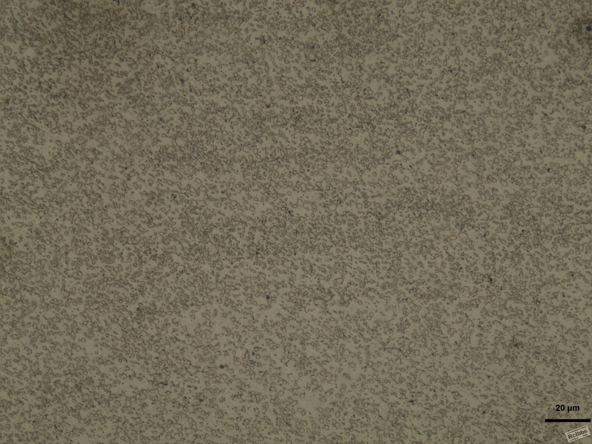

质保书上说是调质,然后问了一下厂商,他们说用的腐蚀液不同,他们是氯化高铁,腐蚀较浅,主要是用来看碳化物的分布情况,

请楼主把质保书照个图片传上来看看?
这个像我们那冷轧球化退火的组织,这是调质?

硬度多少?处理工艺是什么。
