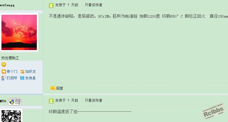

发表于 2014-10-4 10:33:10 | 显示全部楼层
西渡高速钢 发表于 2014-10-4 09:31
不能误导年轻人。
终断温度也不能高。否则,晶粒细化的目的如何来实现?
是谁在误导年轻人呢?
工艺过程:9Cr2Mo 胚料为电渣锭 始锻1200度 终锻850°C 锻后正回火  直径150mm
临界点温度 (近似值):9Cr2Mo Ac1 =740°C 、 Ar1 =700°C、 Accm :850°C
终锻温度接近Accm,过低的终锻温度易引起内裂,这是常识。
细化晶粒主要在锻后正火热处理阶段完成。

签到天数: 937 天
发表于 2014-10-4 21:13:20 | 显示全部楼层
西渡高速钢 发表于 2014-10-4 20:37
锻造过程,讲始锻温度、终锻温度,同步地,将从原始钢锭坯到成形的过程,期间按具体产品,每一道锻 ...
根据那几张高倍照片,我认为不存在严重的夹杂或夹渣。
由于楼主未介绍工艺过程,我未发表看法。
在楼主介绍工艺过程后,我发表“终锻温度低了些”的看法,意在提醒楼主。
怎么就成了“误导年轻人”了?

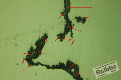

 楼主| 发表于 2014-10-6 10:08:57 | 显示全部楼层
这明显是夹渣,不是夹杂物,和裂纹毫无关系,你评级不应该提到裂纹的话
请问怎么看出是夹渣?低倍和高倍都没看出来??请指教

发表于 2014-10-6 13:34:39 | 显示全部楼层
你那两张低倍图就是夹渣,高倍没看出来是制样时不小心磨掉了许多,还有小部分没有掉。

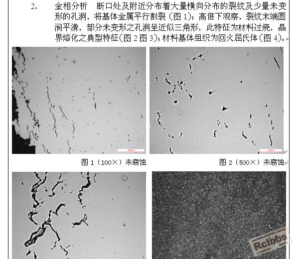

签到天数: 27 天
发表于 2014-10-6 18:59:56 | 显示全部楼层
没有人认为是因为过烧形成的锻造裂纹么?发一渣图,制样毛糙,勿喷
42CrMo材质卡车车轮螺栓M24mm,中频感应加热锻造,于极低载荷下断裂

建议在内裂处作断口检验,可按GB1814《钢材断口检验法》关于内裂断口的说明,区分属于“锻裂”还是“冷裂”。
还有,你第一张高倍图片不属于沿晶裂纹,裂纹中那些颗粒是嵌入的碎屑。

你有没有条件做再现性试验?即同一零件用两种加热状态(过烧、欠热)进行锻造,看能否出现上述缺陷组织?这个最有说服力了。我一直想做,但苦于没这条件。十分期待你的验证结果。
