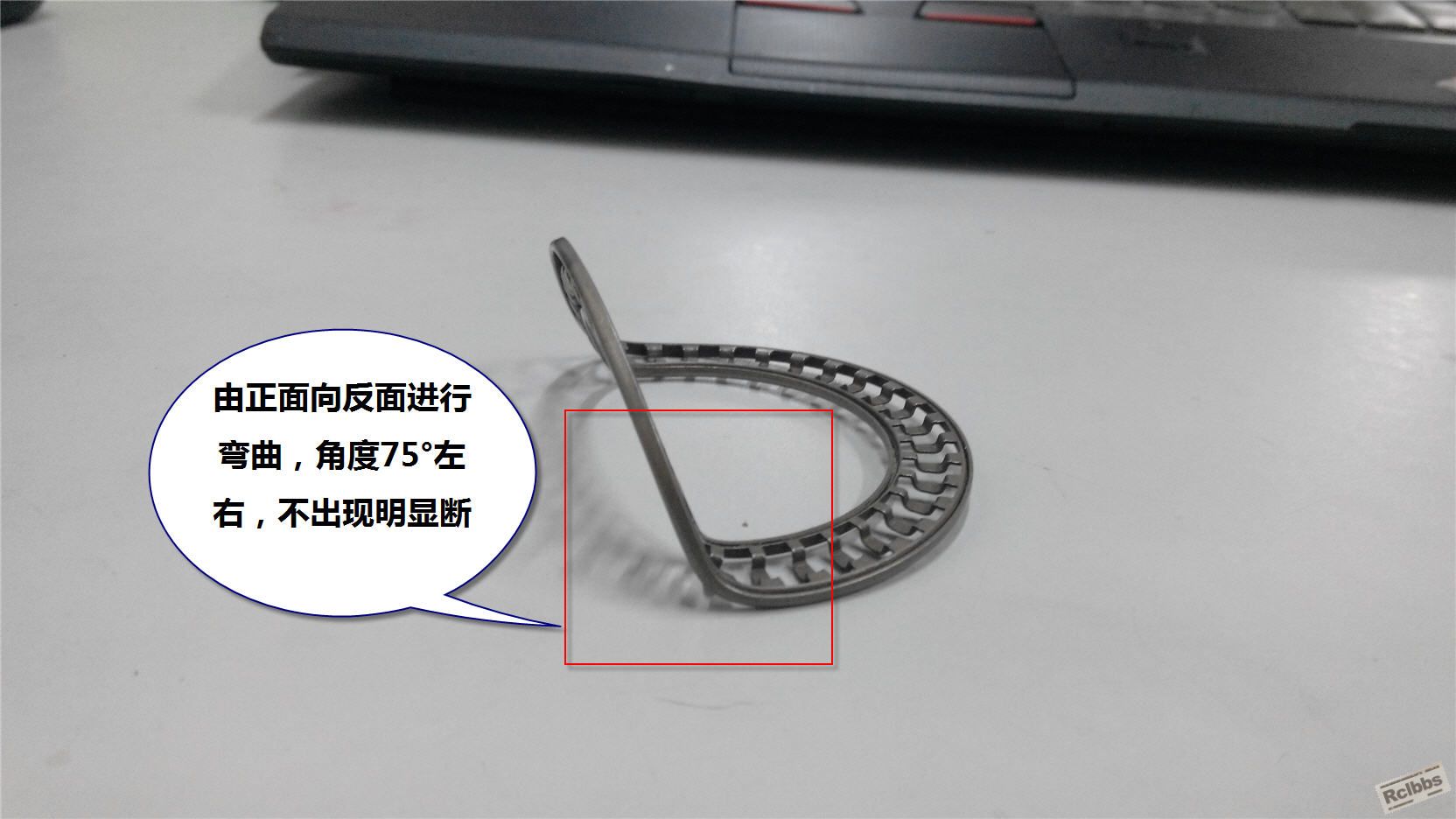

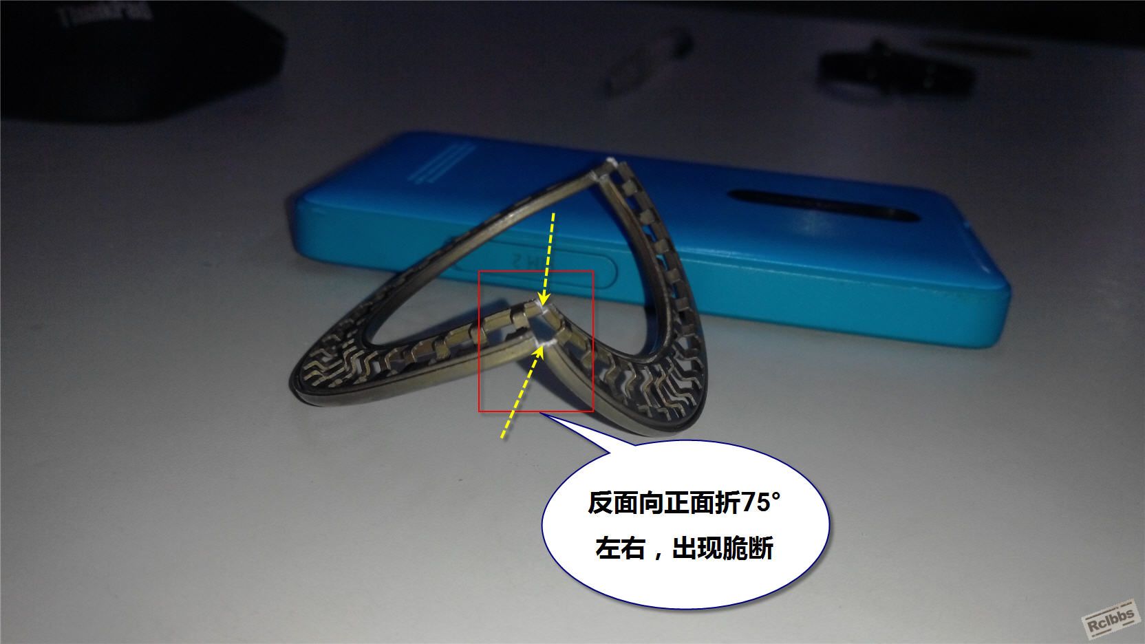

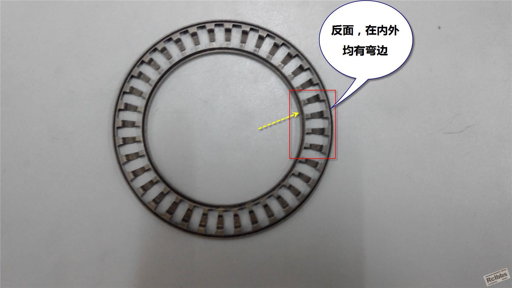

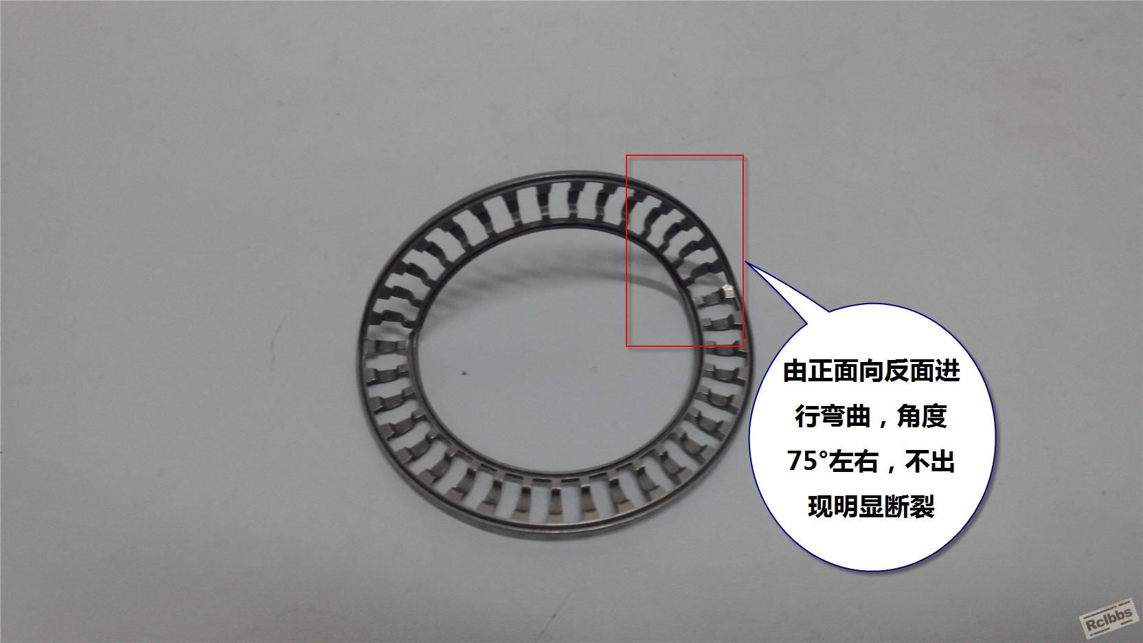

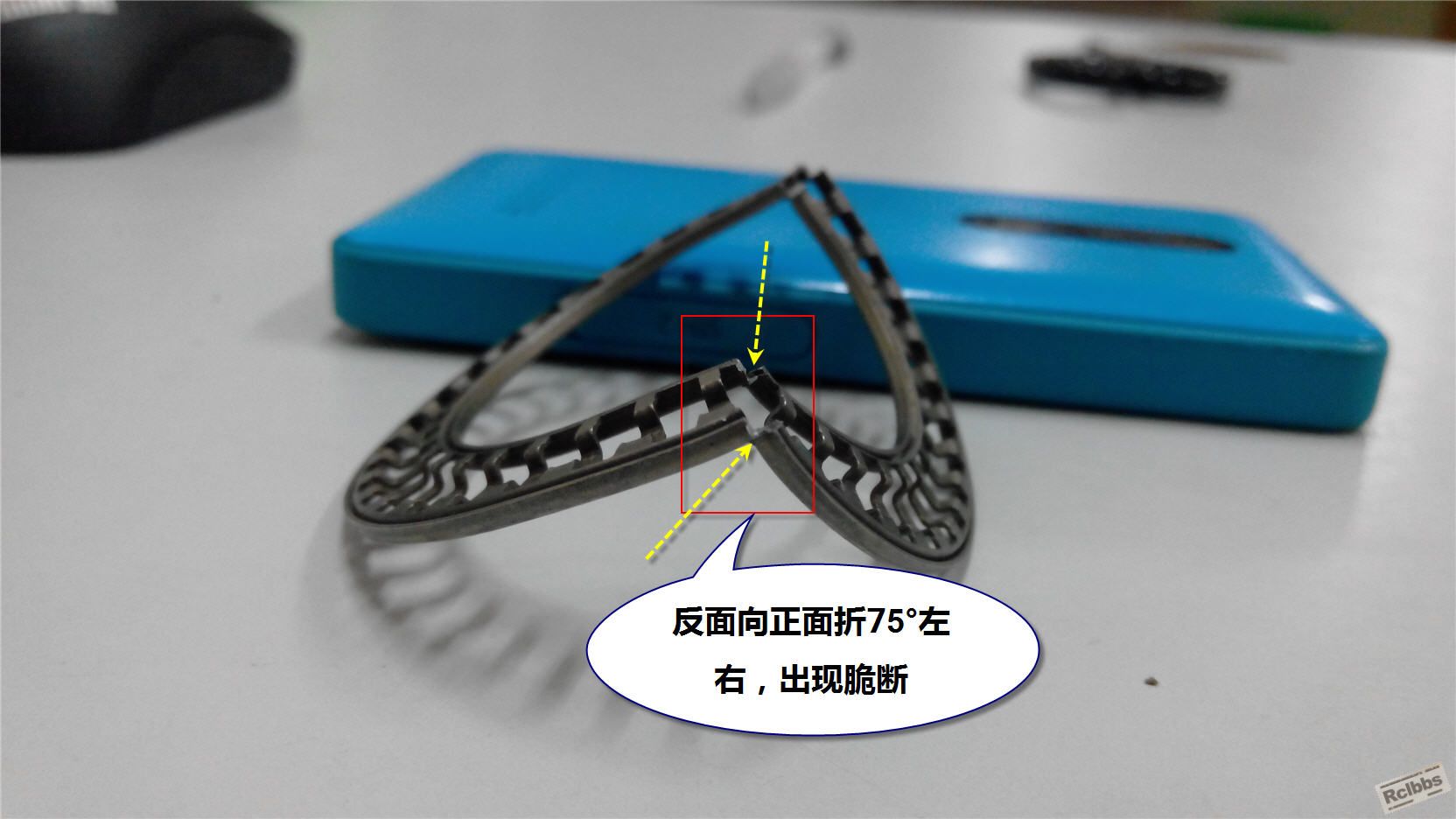

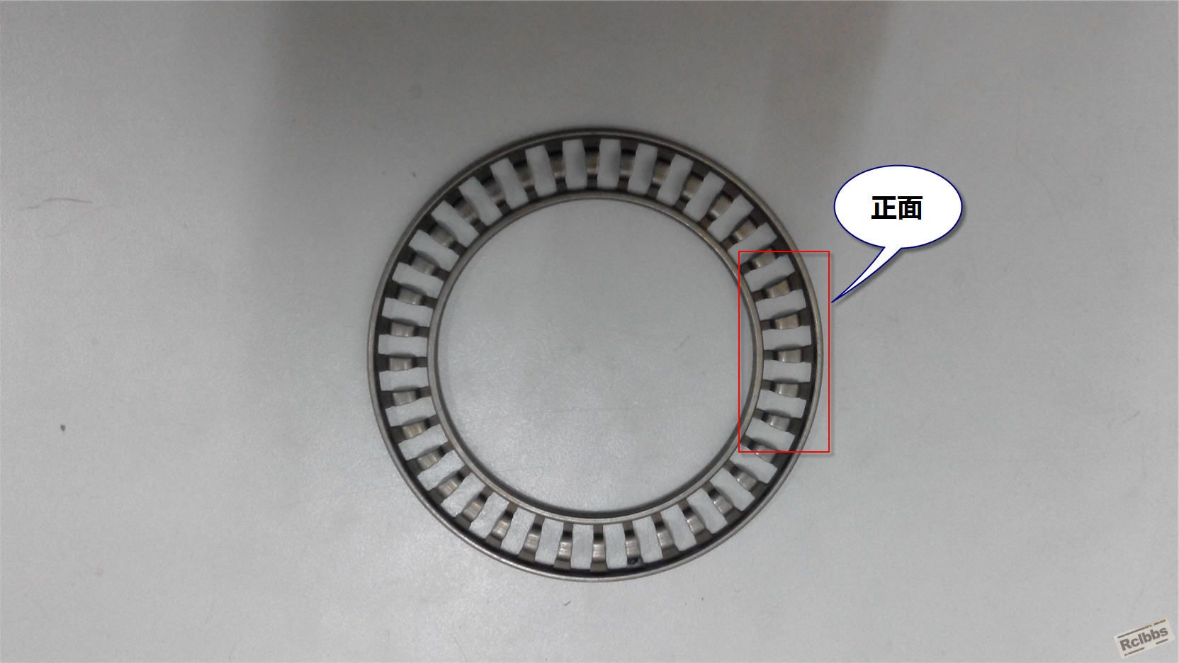

按照此工艺生产后,硬度与氮化层都是合格的。但是从反面折弯>60°时,便出现了脆断。但是国外的样品在经过“反—正—反”折弯后方出现脆断。
具体断裂的图片如下:
