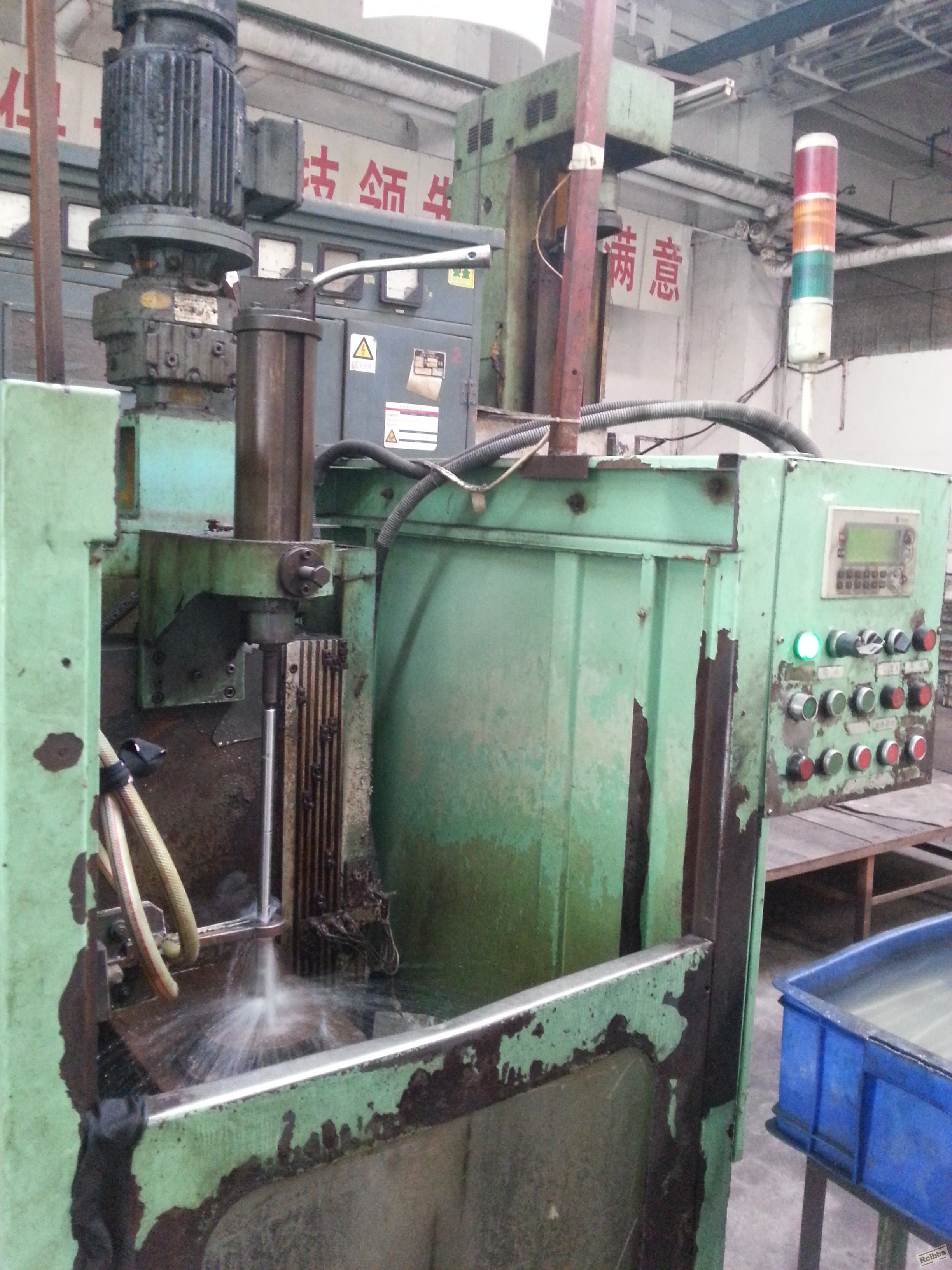

发表于 2014-10-14 16:45:19 | 显示全部楼层
叉轴淬火机床,仅供参考。

发表于 2014-10-15 08:01:42 | 显示全部楼层
合永成 发表于 2014-10-14 18:02
长度不是很长,要做热处理的长度在50mm左右
我们的产品为18×300mm左右,汽车零部件。但你的工件外径比较大,建议咨询厂家。此设备为保定生产,个人感觉保定的高频设备电源一块做的比较好。这属于电子管的,比较老一点,现在都是晶体管的,维修保养比较便宜。
