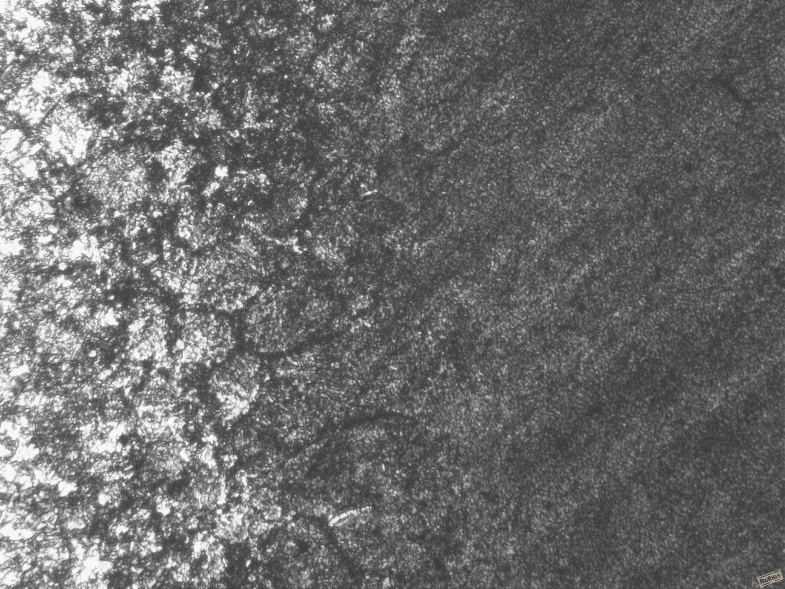

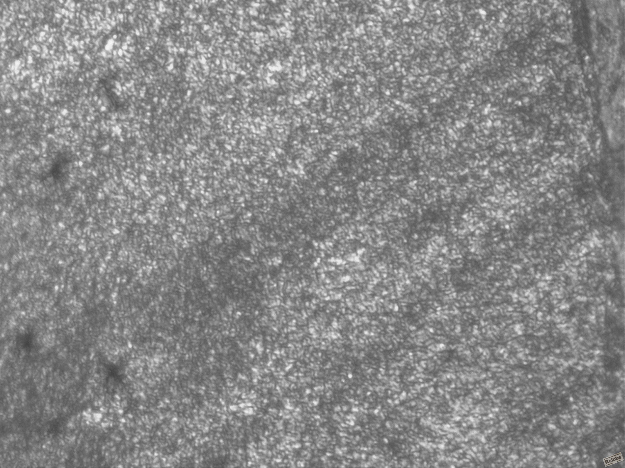

 楼主| 发表于 2014-10-19 21:00:07 | 显示全部楼层
cyj 发表于 2014-10-18 07:06
认同!而且看这白色的马氏体,应该是淬火后没有回火的组织。
今天又做了一炉,提高了碳势,CP=1.2,增加了氨气流量,900度保温淬火,80度好富顿G油,硬化层的深度有所提高,但是校正时容易开裂,达到1%,是否与碳势提高有关?请麻烦再看看这两张图片:
谢谢!

发表于 2014-10-20 00:40:17 | 显示全部楼层
ylin-82 发表于 2014-10-18 22:04
继续请教高工:心部块状物铁素体是未溶还是共析的,块状马氏体的形成原因及其力学性能?
谢谢!
块状铁素体不可能共析产生,共析产生的铁素体存在于珠光体内。块状铁素体可以产生于先共析。你这个铁素体是未溶的。白色块状我表达的可能使你产生了疑惑,白色块状是马氏体,我没说是块状马氏体,那个区域的马氏体是针状的。
签到天数: 2675 天
发表于 2014-10-20 07:37:49 | 显示全部楼层
ylin-82 发表于 2014-10-19 21:00
今天又做了一炉,提高了碳势,CP=1.2,增加了氨气流量,900度保温淬火,80度好富顿G油,硬化层的深度有 ...
增加氨气流量能增加淬透性,而碳势的提高对脆性明显是有影响的。
签到天数: 43 天
 楼主| 发表于 2014-10-20 22:21:12 | 显示全部楼层
感谢fengyonghe与cyj两位高工的耐心解答,接下来等待这一炉的测试结果。
谢谢!
