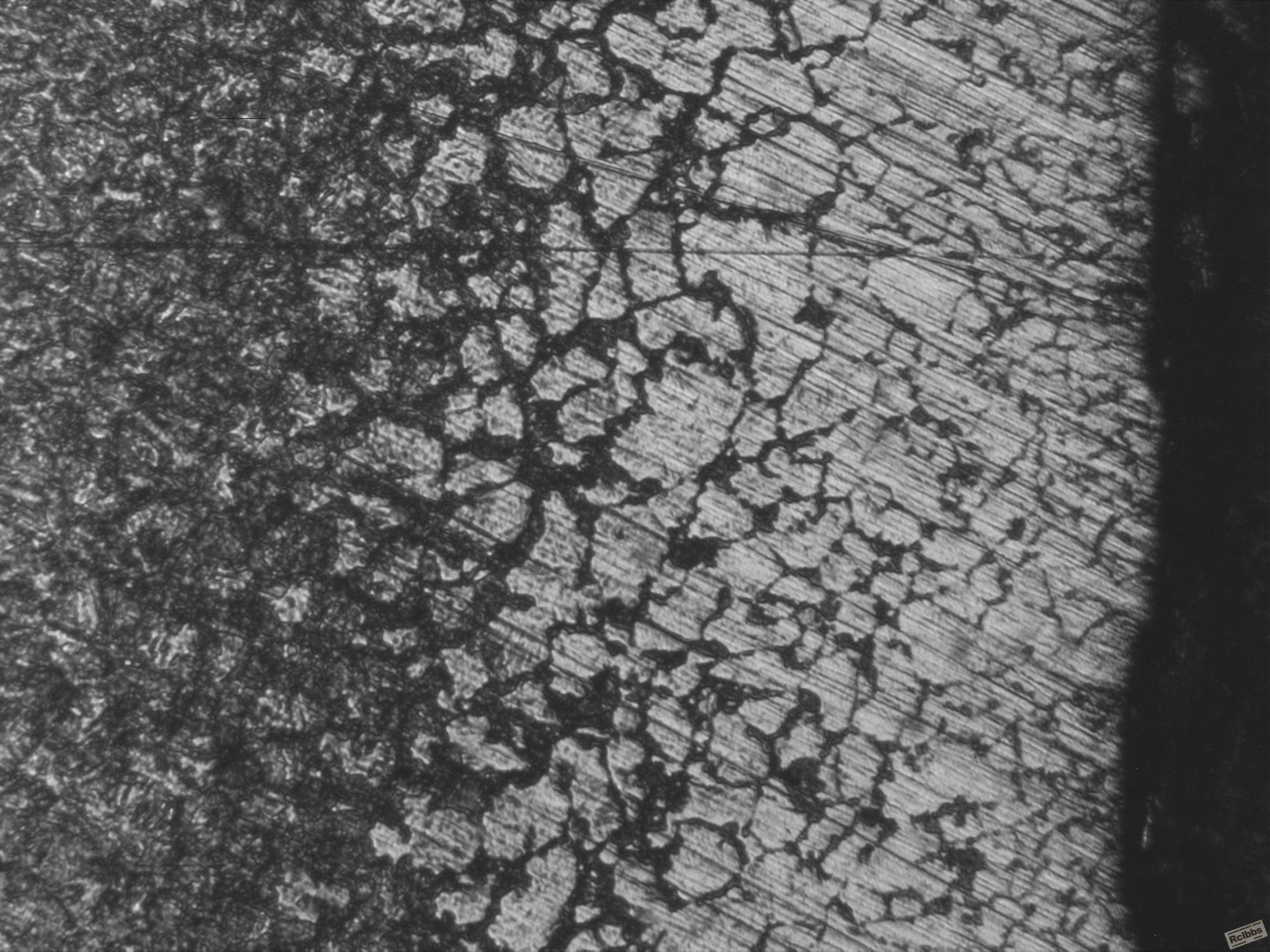

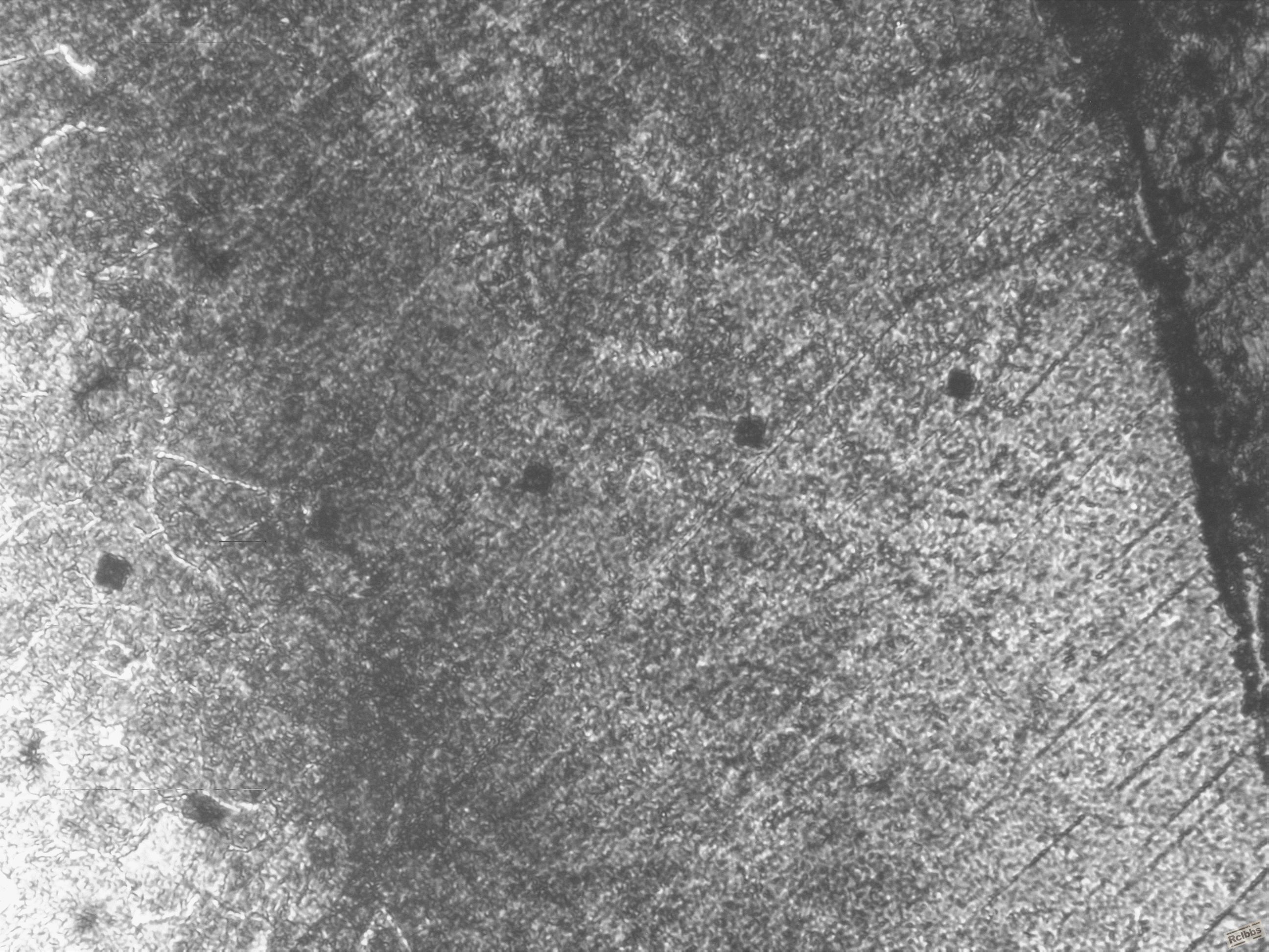

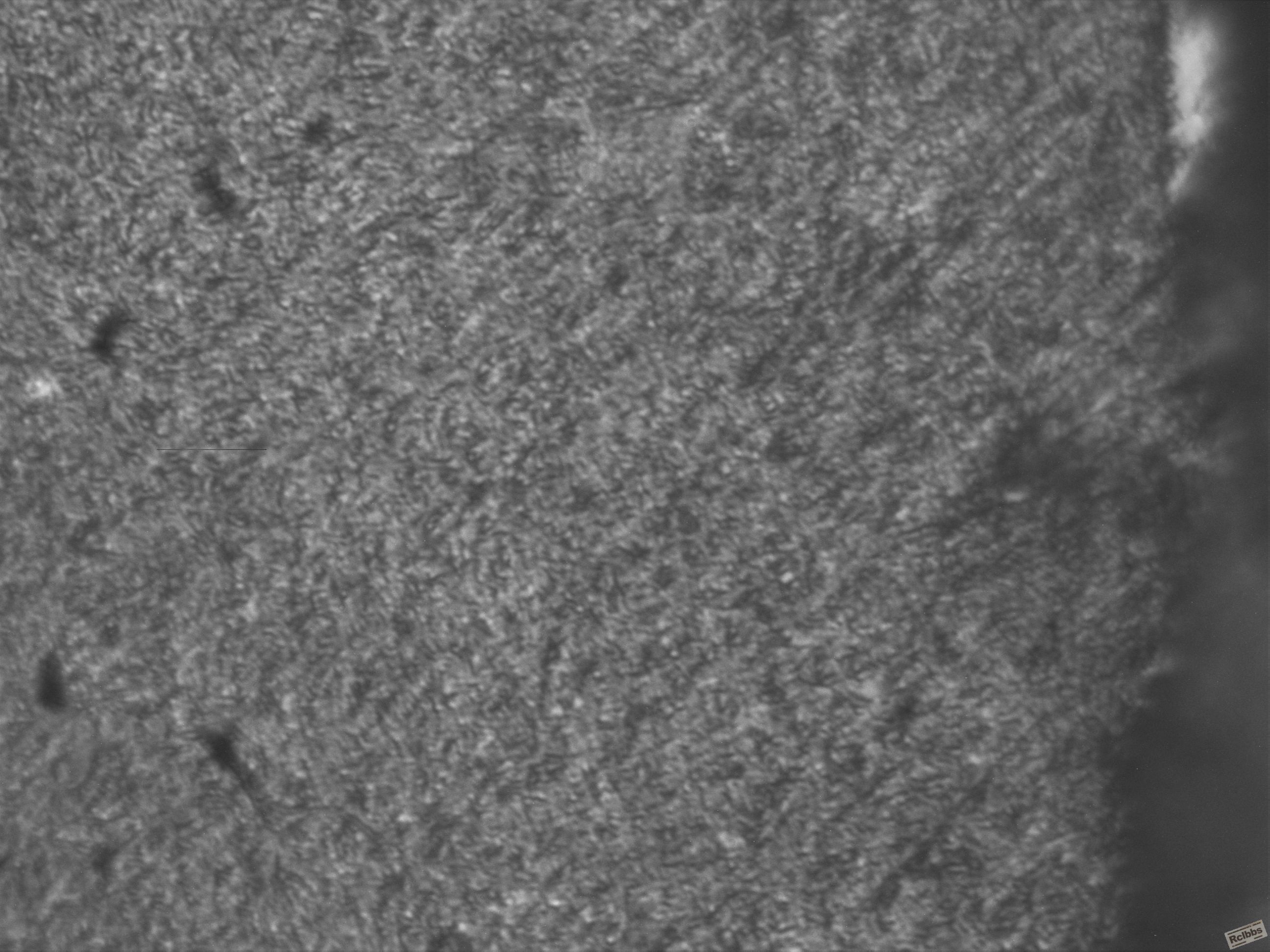

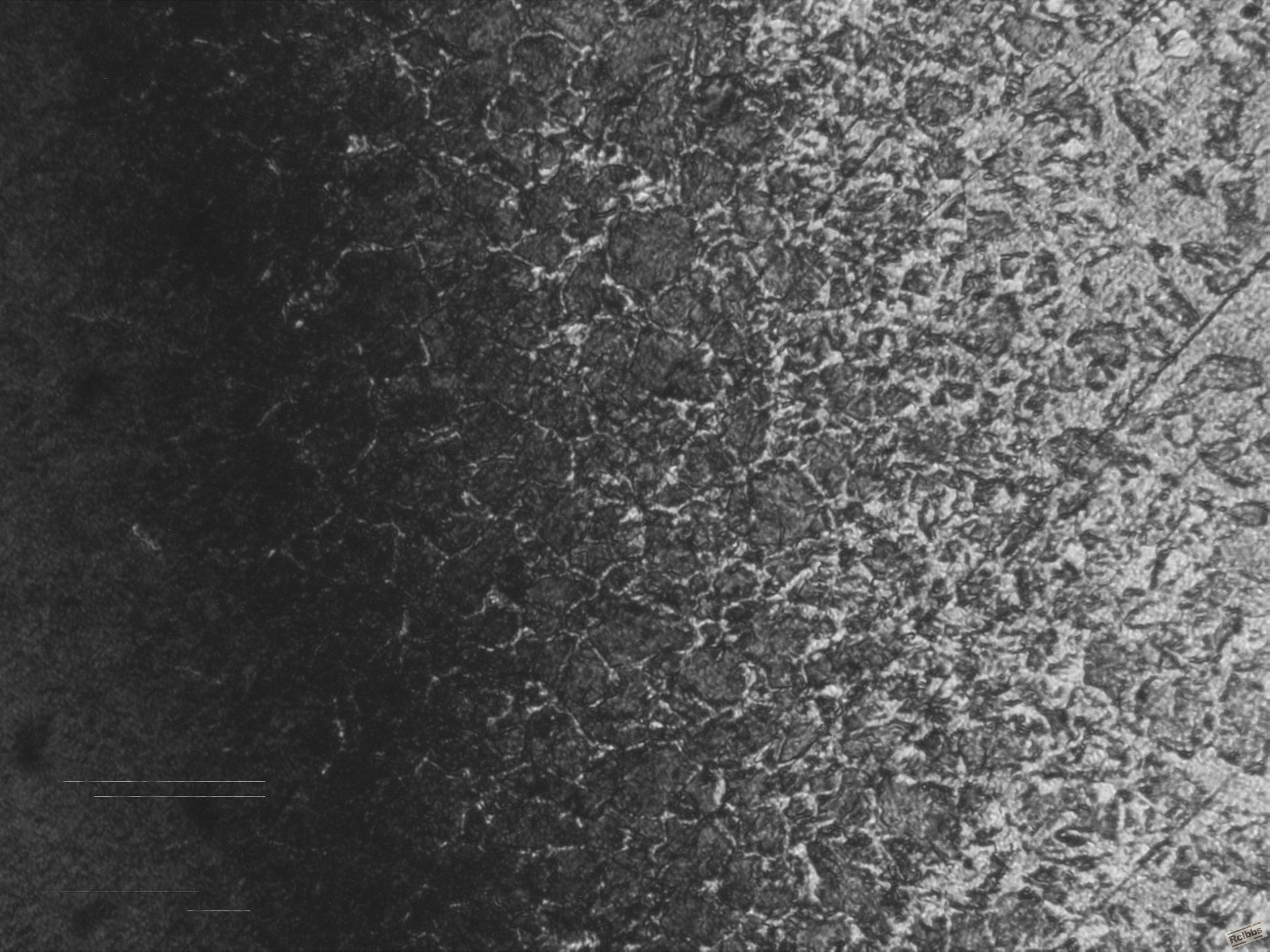

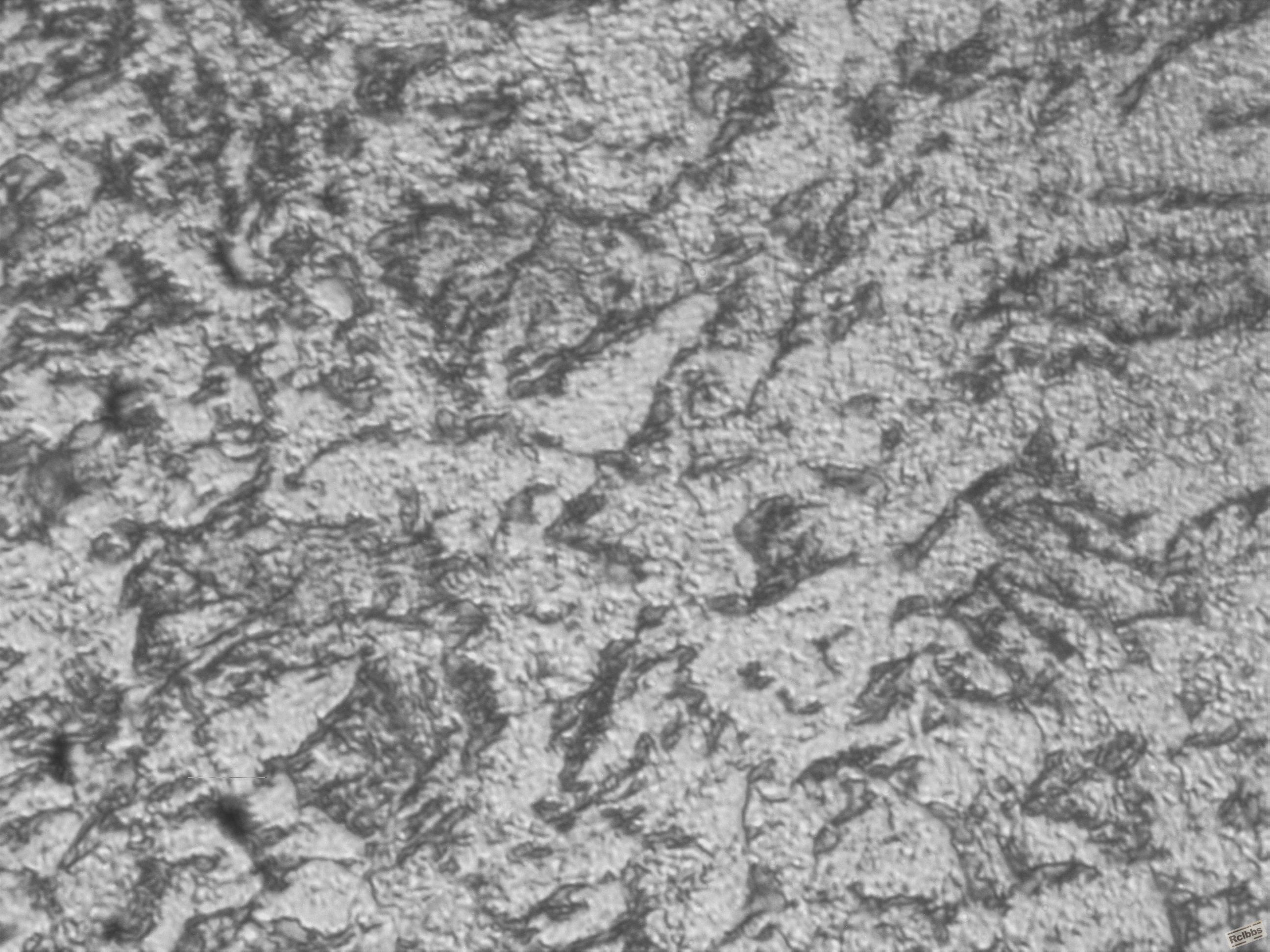

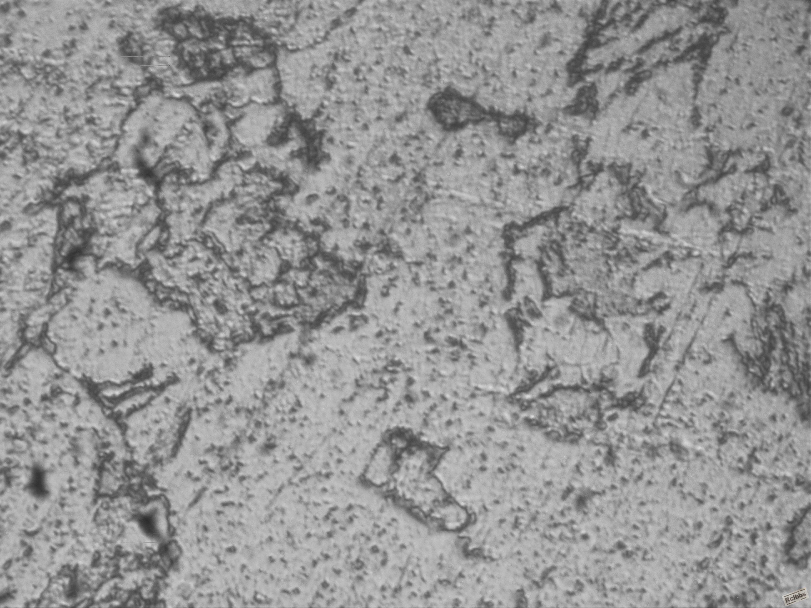

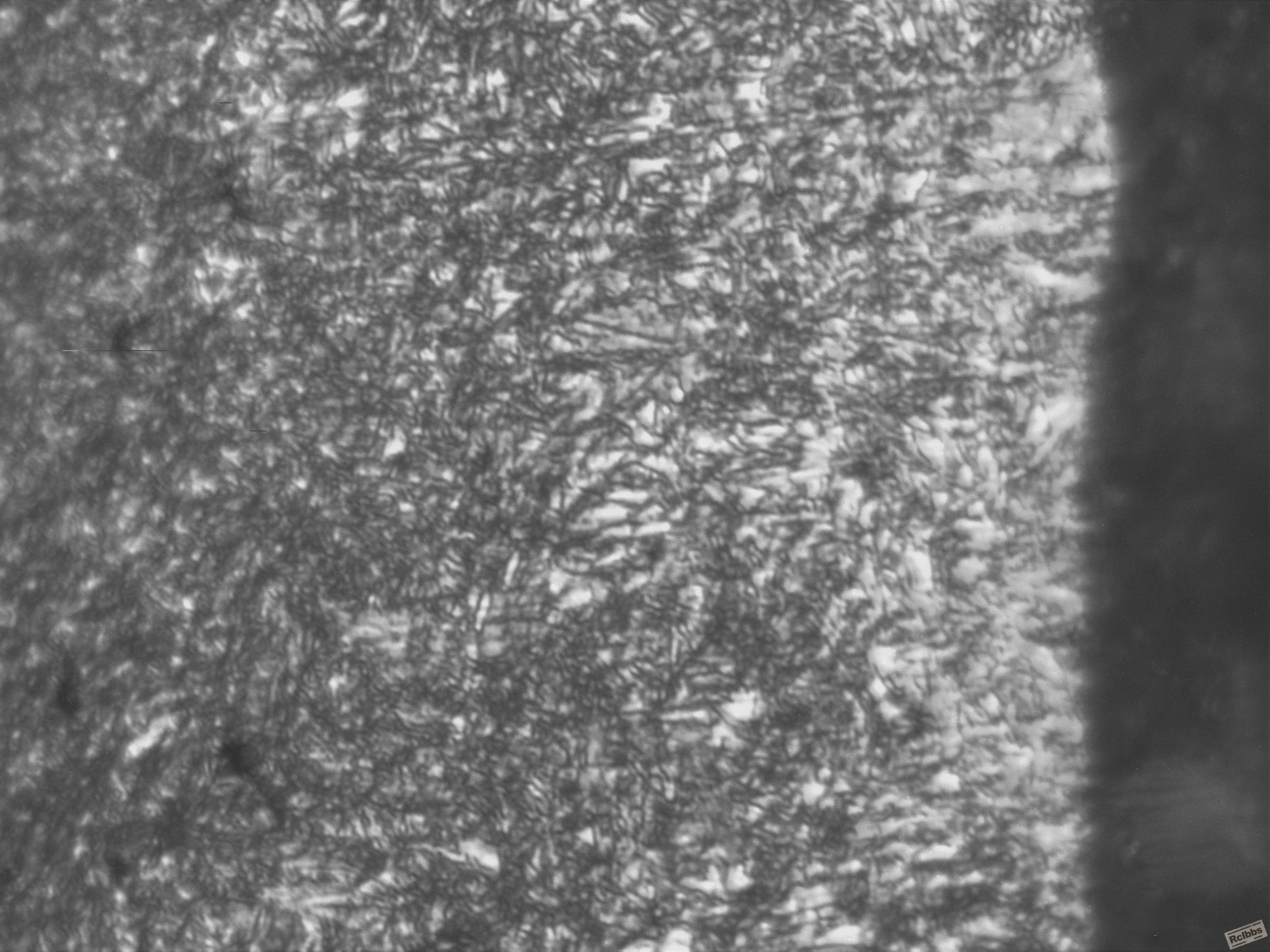

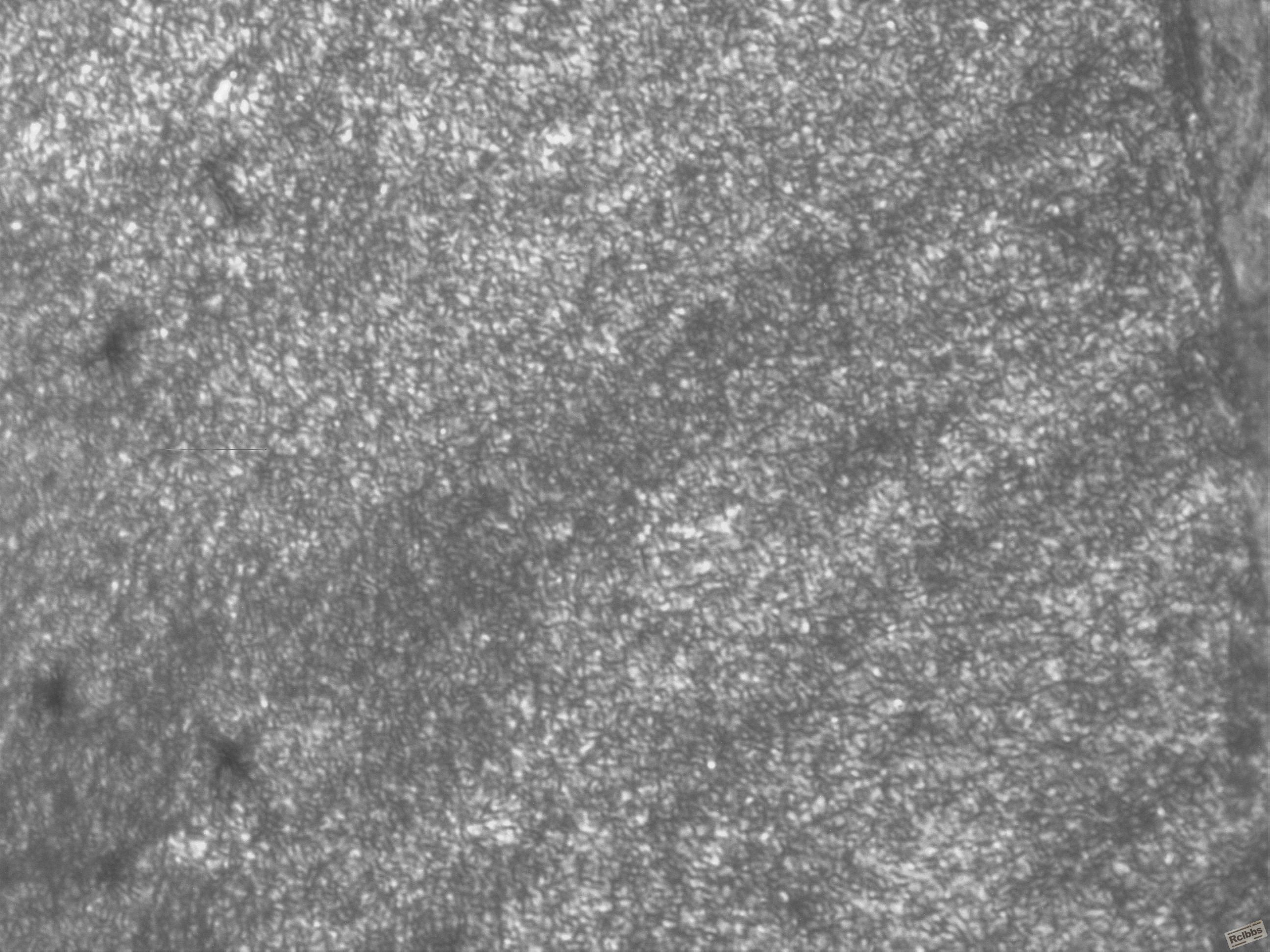

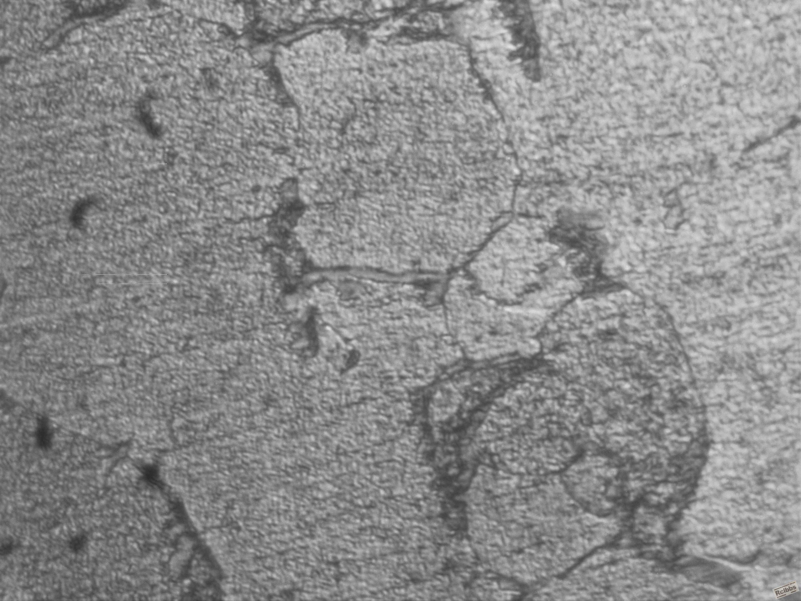

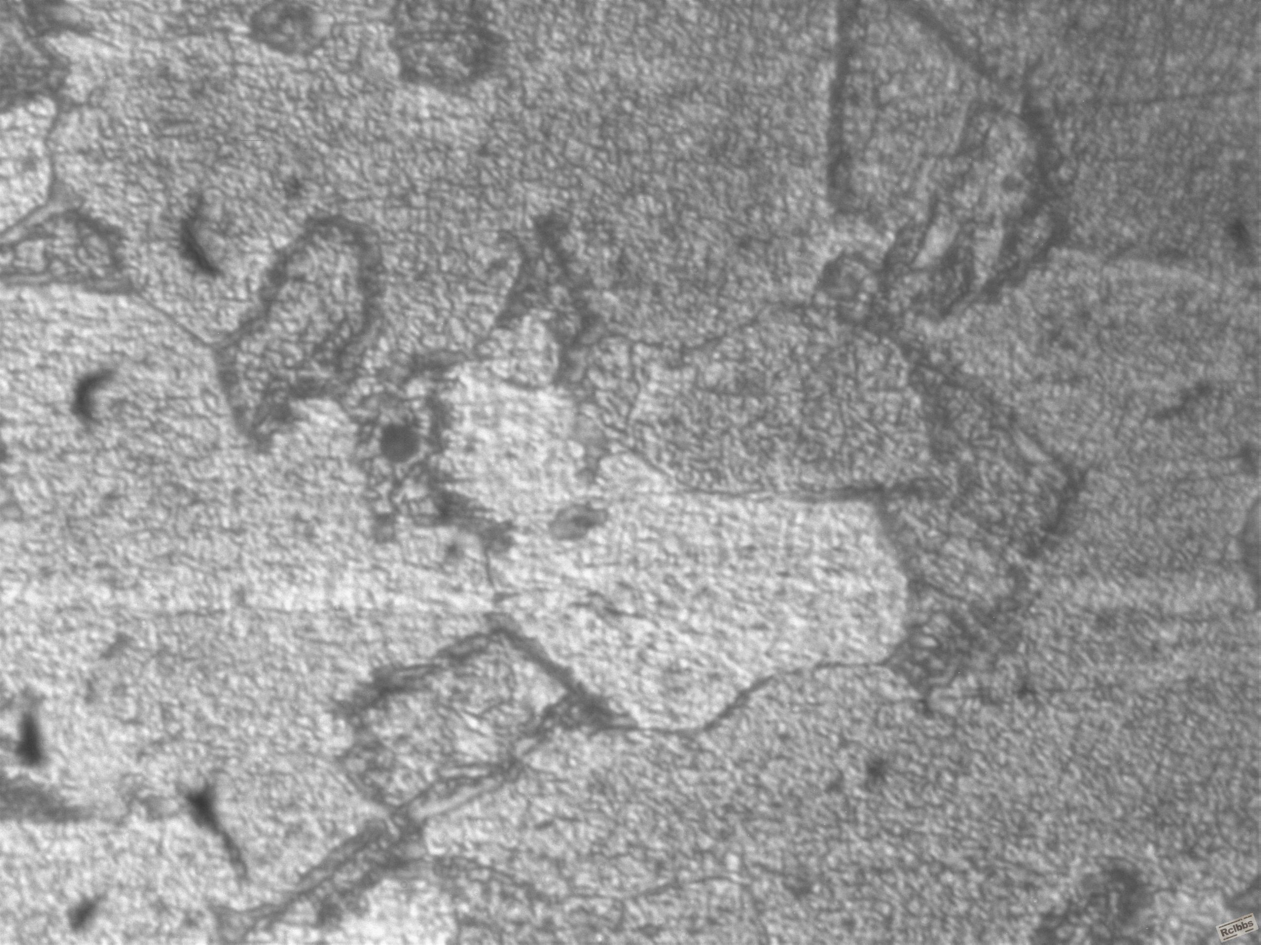

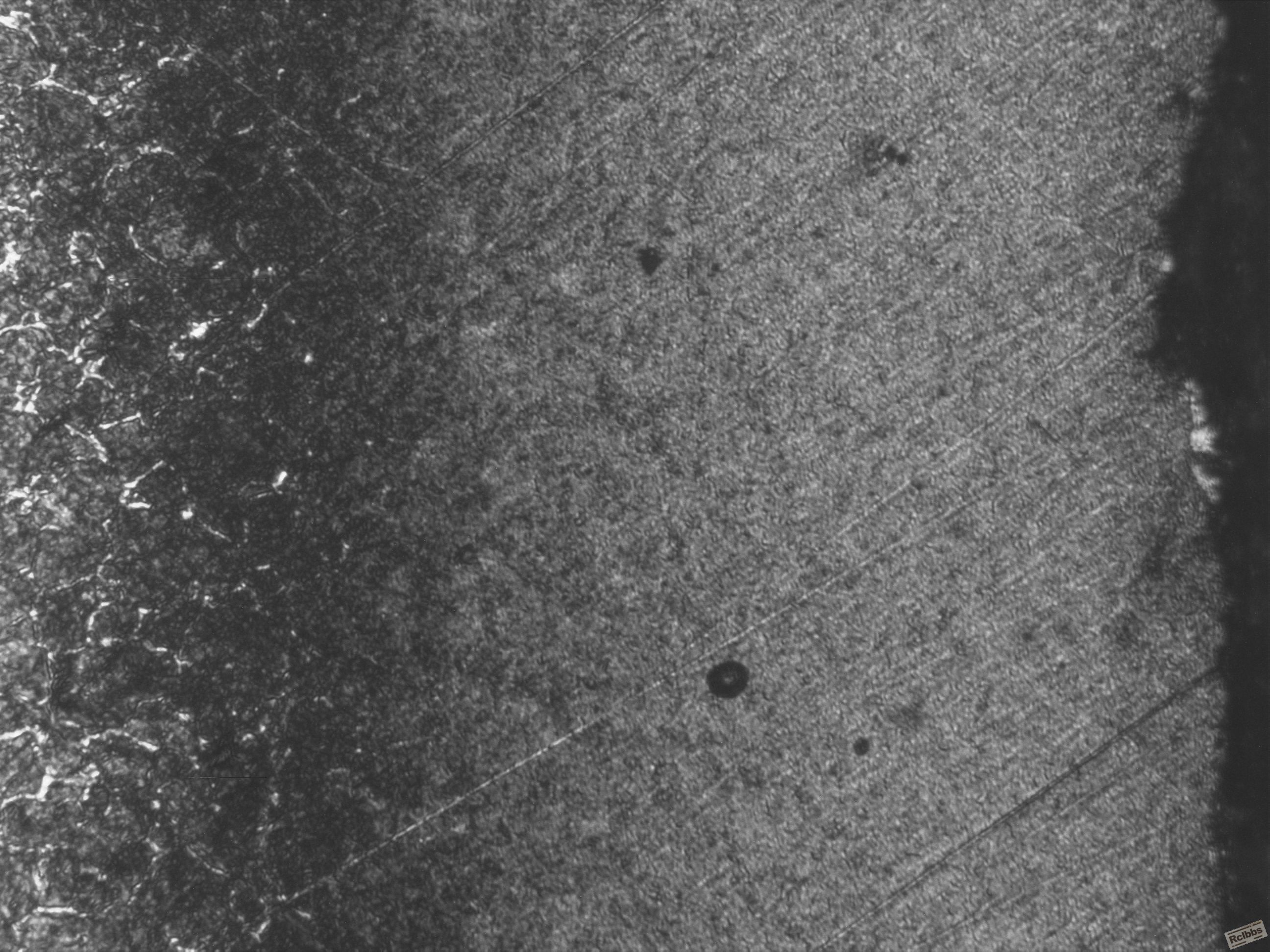

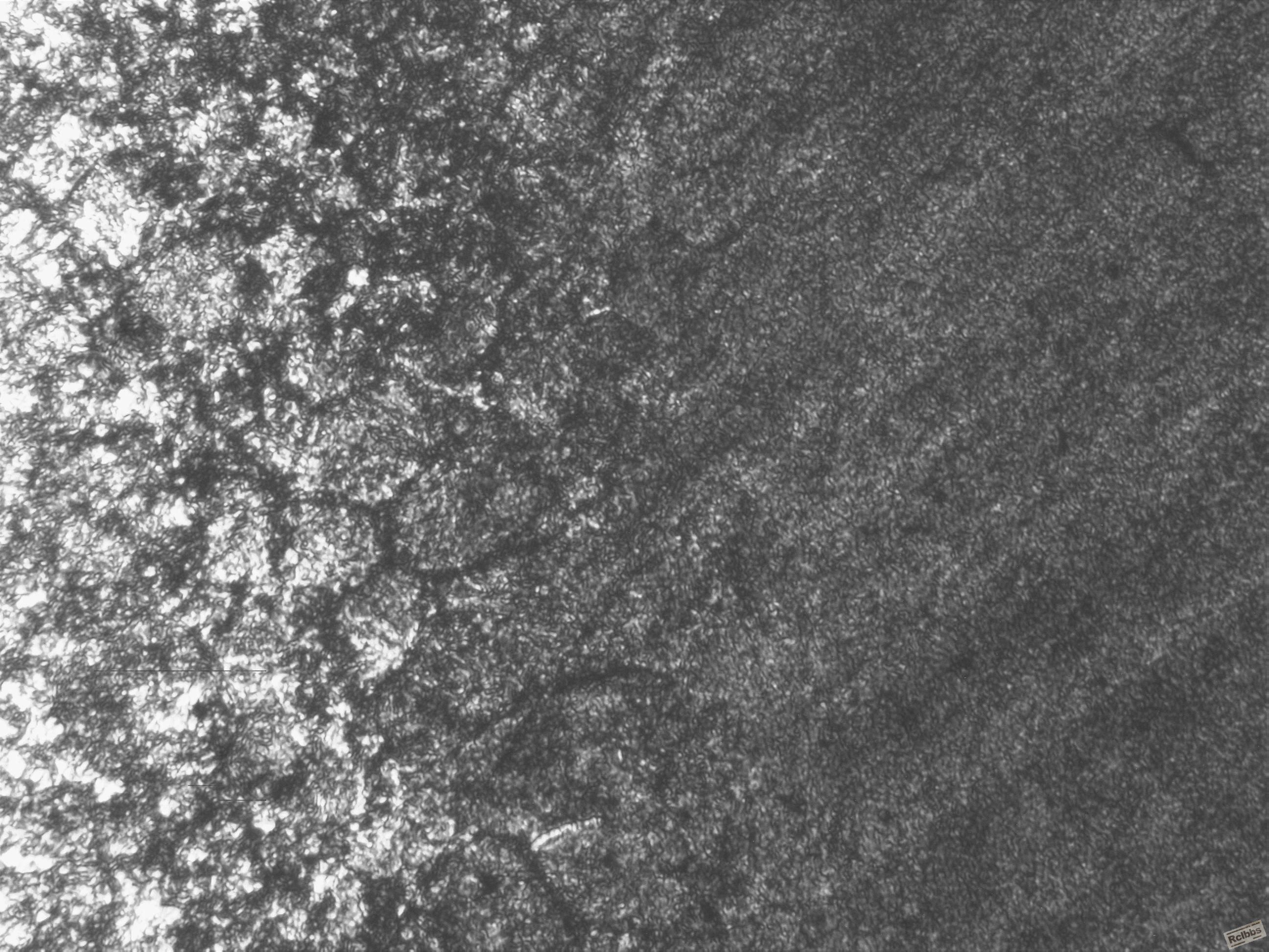

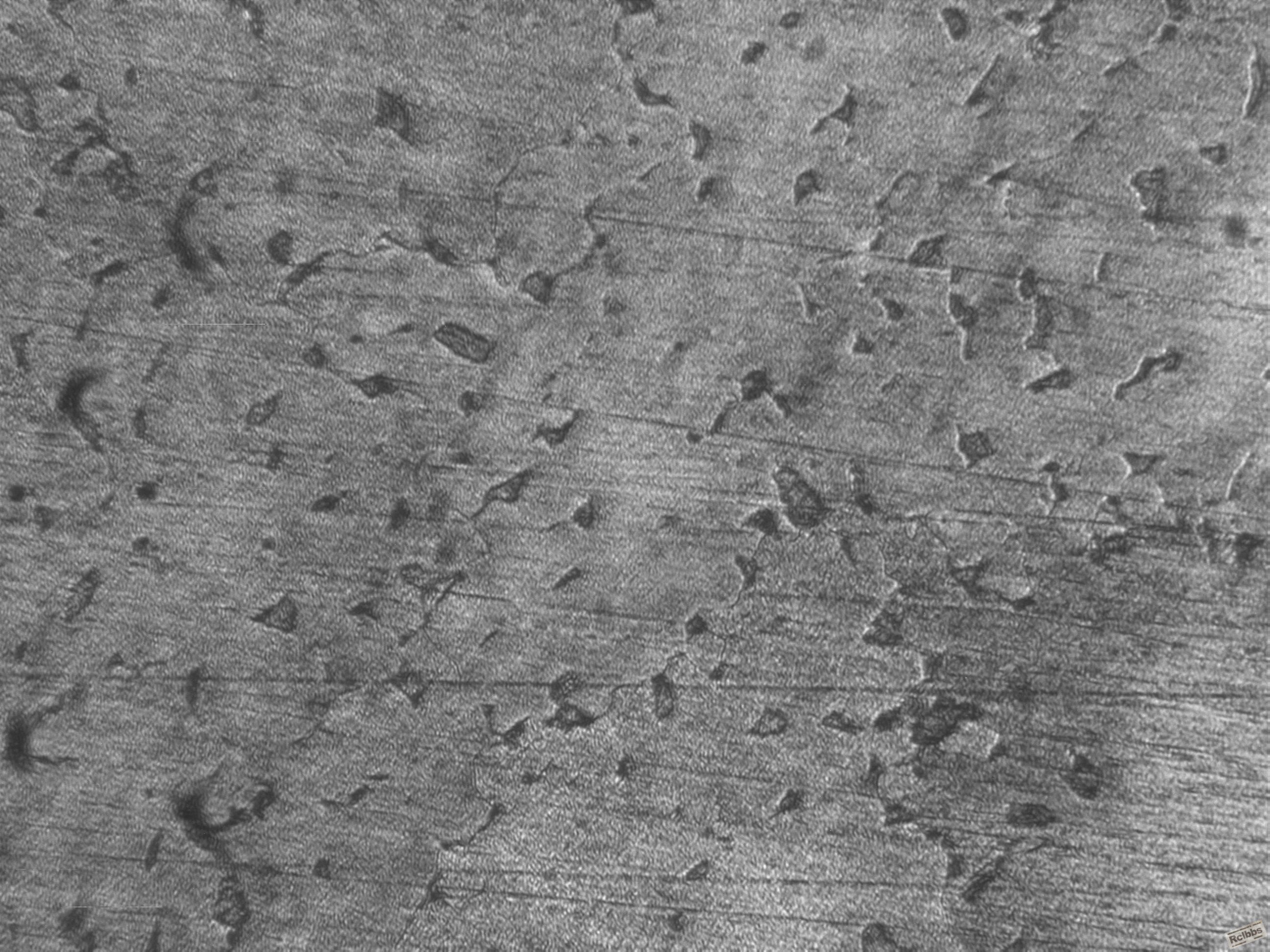

首先上图:
500X,心部,未回火
500X,心部,已回火
500X,过渡层,已回火
500X,渗碳层,未回火
500X,渗碳层,已回火
100X,心部,未回火
100X,心部,已回火
100X,过渡层,未回火
100X,过渡层,已回火
100X,渗碳层,未回火
100X,渗碳层,已回火
工艺:工件厚2-3mm,
      A3材质,
      多用炉,快速油冷却,
      900度碳氮共渗,保温3小时,保温时间到后直接淬火。
这样的组织呈现了怎样的状态?试样重做了几次都是这样,望大家指教,多谢了。

发表于 2014-10-15 15:27:41 | 显示全部楼层
首先,肯定渗碳已经达到一定效果了。
其次,谈及渗碳层是否正常,一般涉及渗碳层深度(或渗碳淬火硬化层深度)、表层硬度、组织级别等。具体本案,用A3钢进行渗碳,估计只需要渗碳淬火硬化层深度和硬度要求,当然这要根据楼主的渗碳热处理准确要求来判断。
最后,当然,楼主的金相制样水平急待提高,需消除划痕,同时,观察表层渗碳层组织,腐蚀偏重了。

谢谢指点。
确实划痕挺多的,腐蚀液调配比例没把握好。

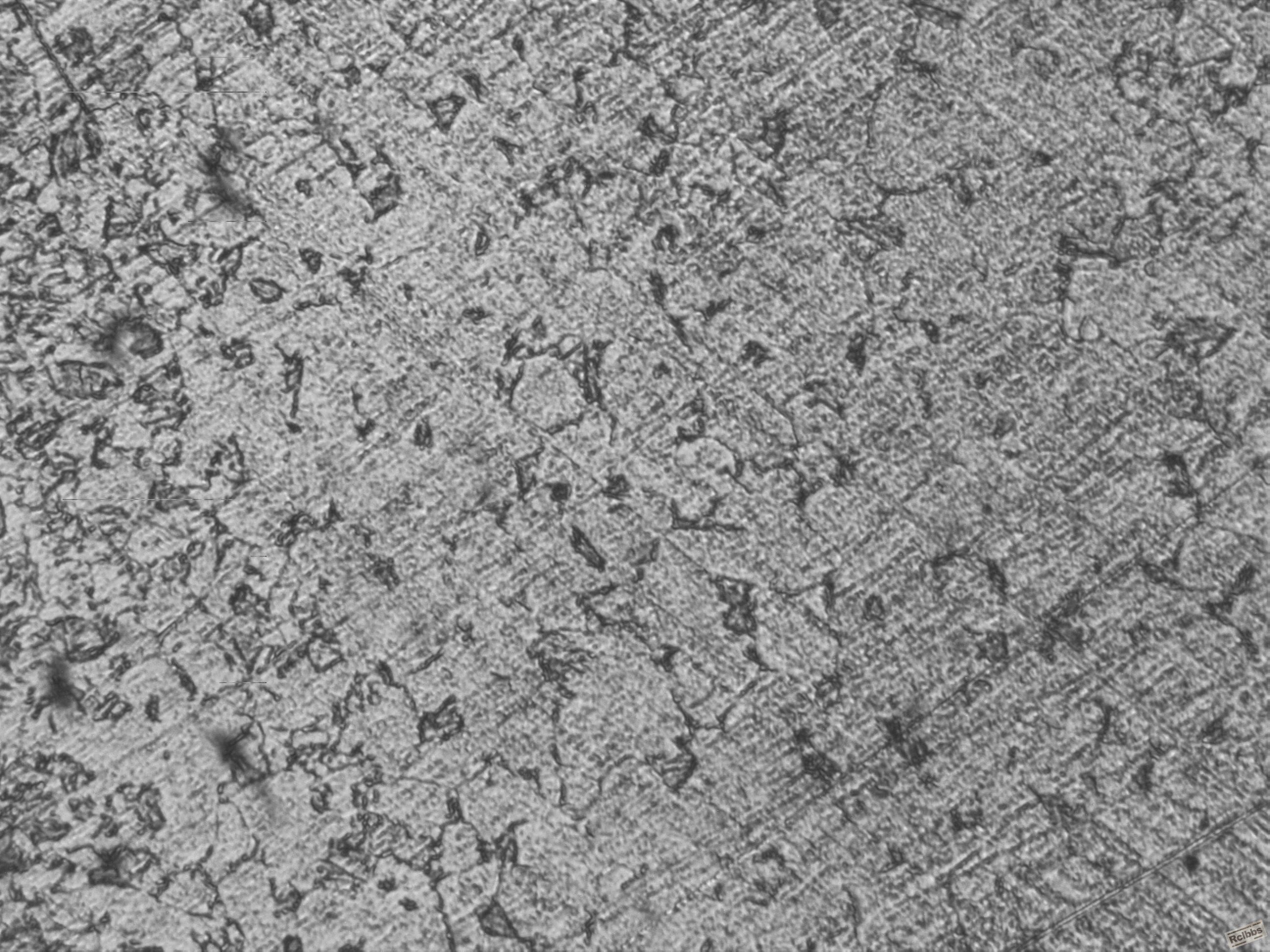

我这个产品需要做冲击旋转测试的,原来用井式炉做的时候经常会发生冲击测试不合格的情况:
1、硬度偏低,冲击旋转卡死。
2、冲击破裂。
依金相看,
1、心部是一种怎样的组织,影其形成的因素有哪些?
2、过渡层网状组织是一种怎样的组织,影其形成的因素有哪些?

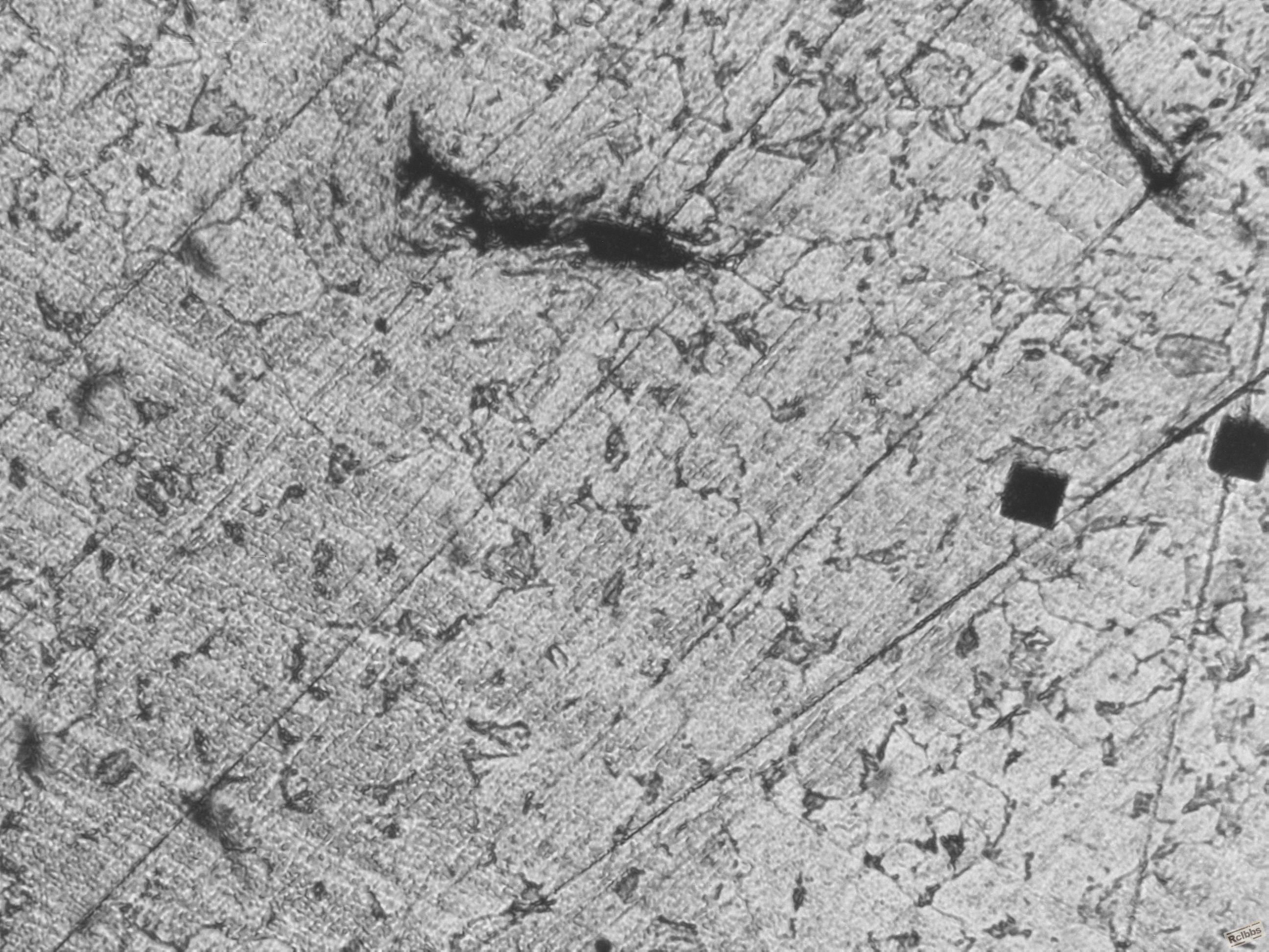

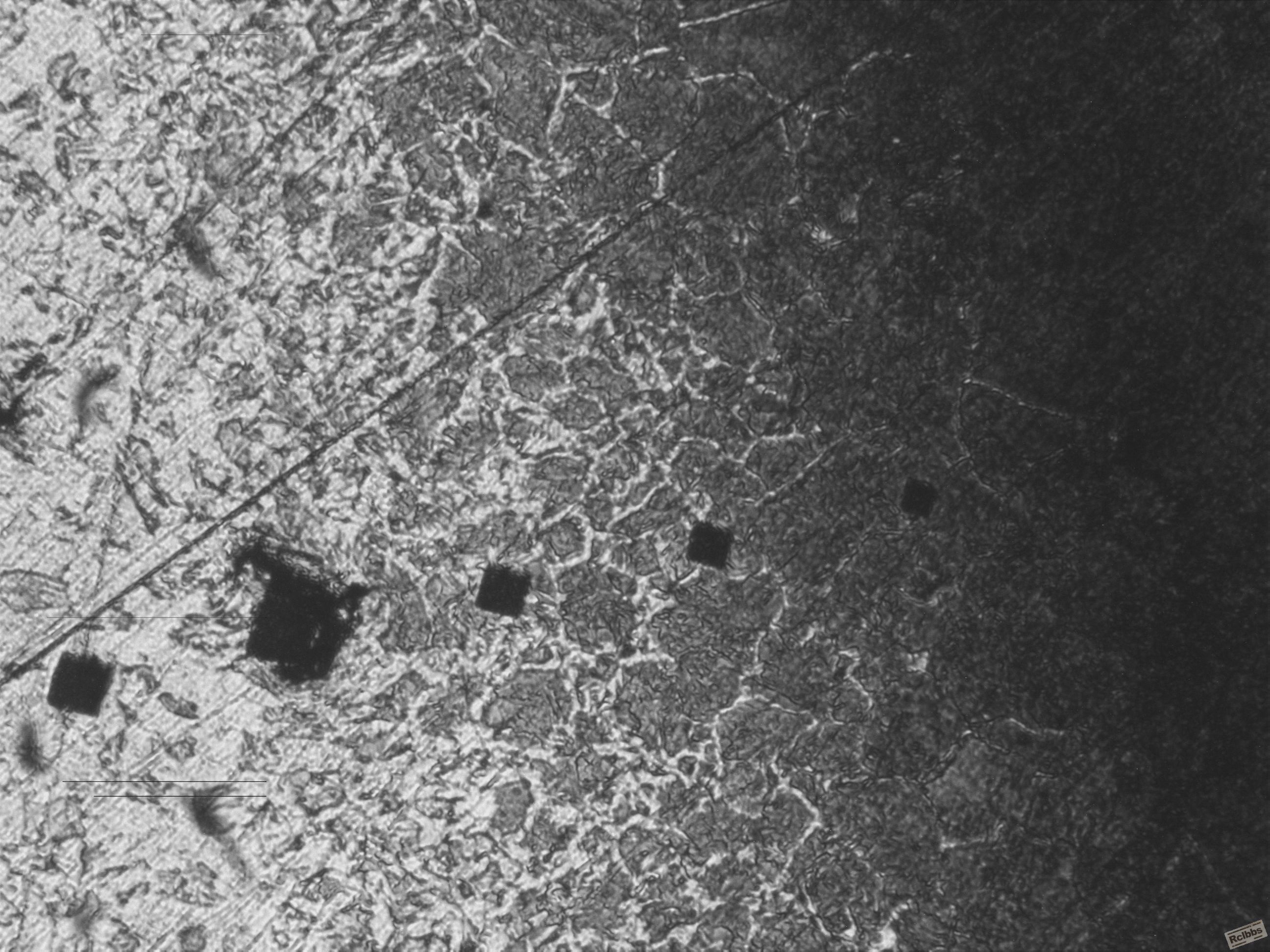

另:今天又做了一炉,同样的工艺,结果却大不一样,梯度检测硬化层不足0.3mm,金相图片贴上(未回火100X):
还望西渡高工继续指教,谢谢!

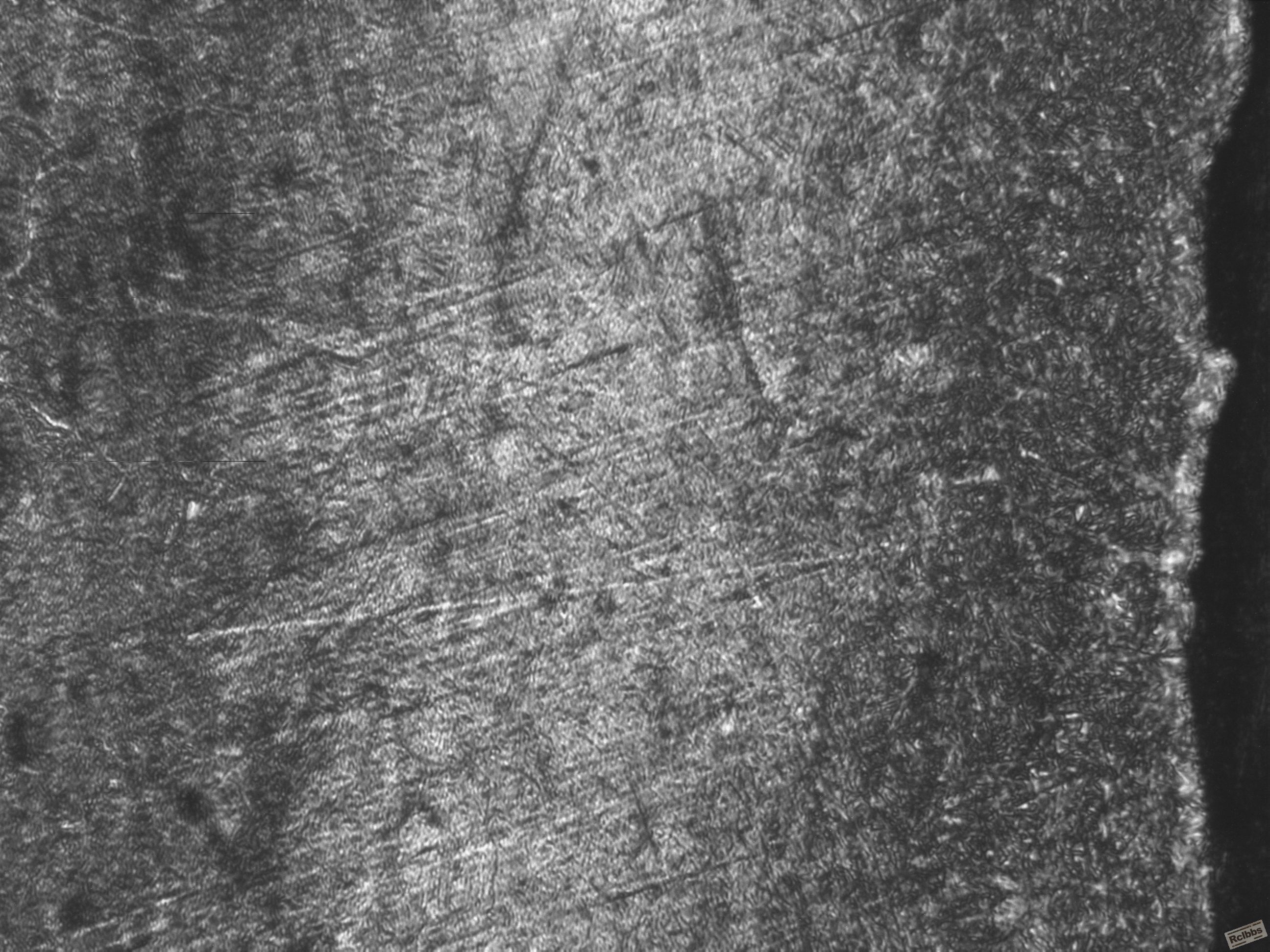

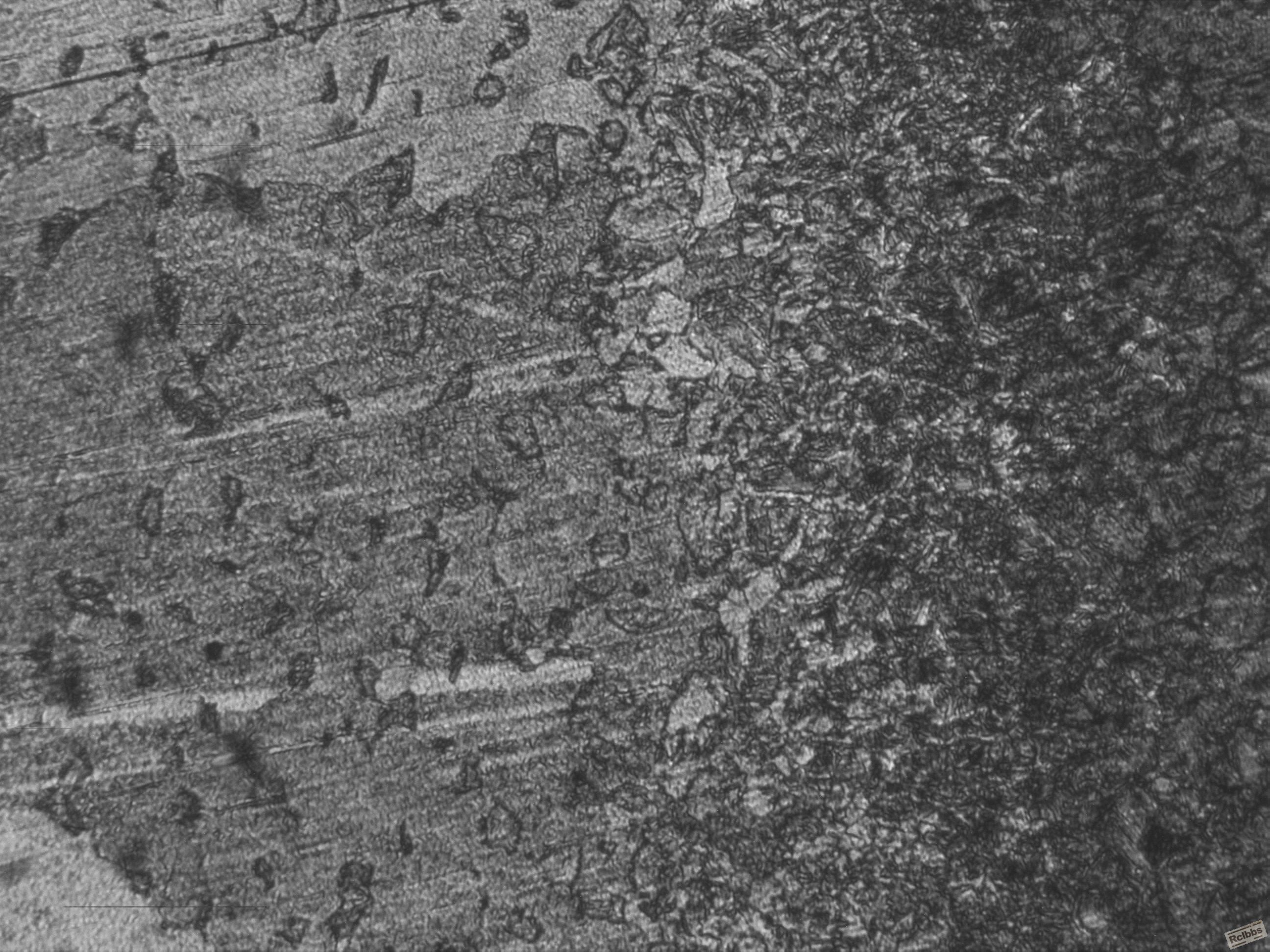

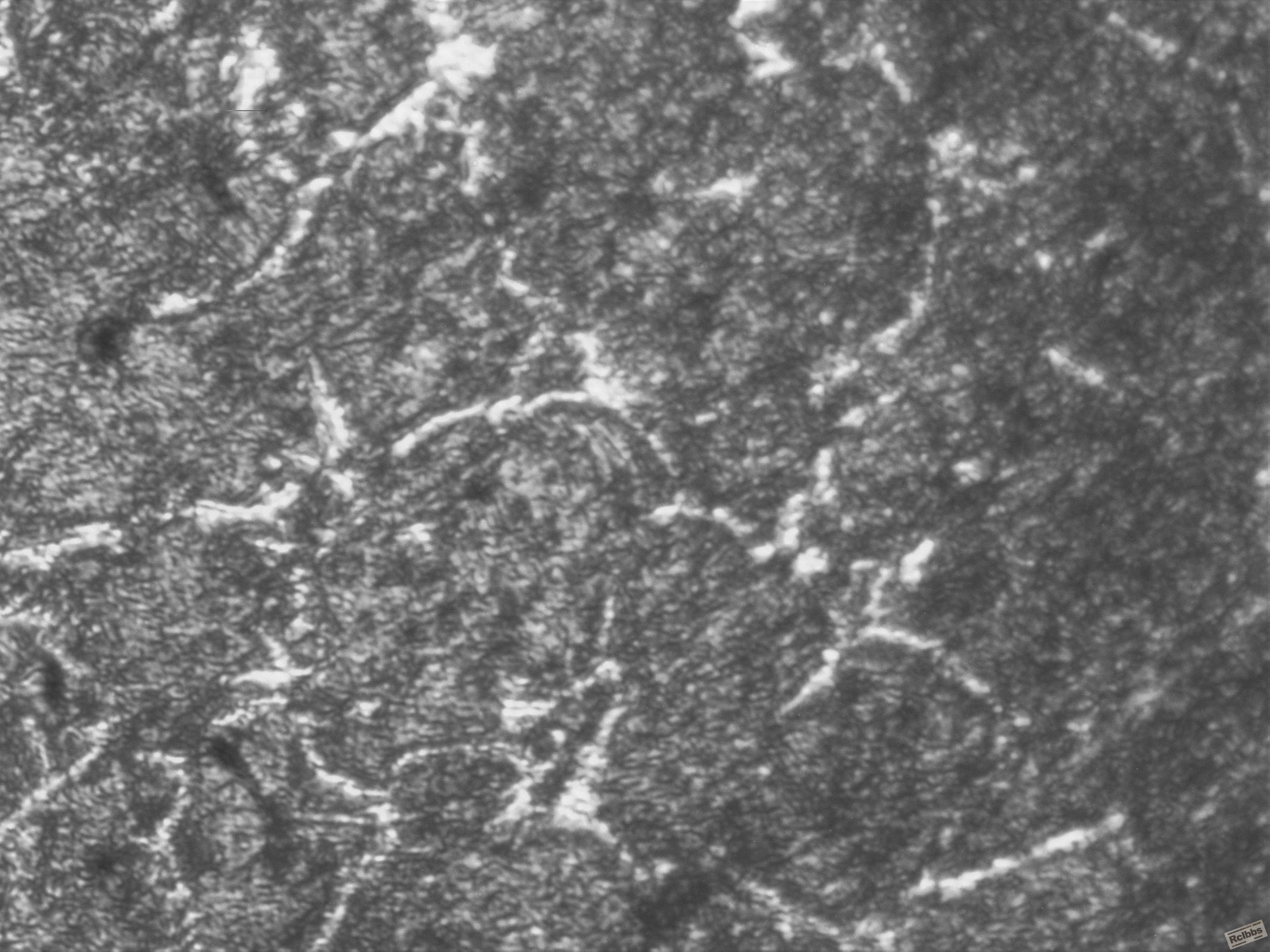

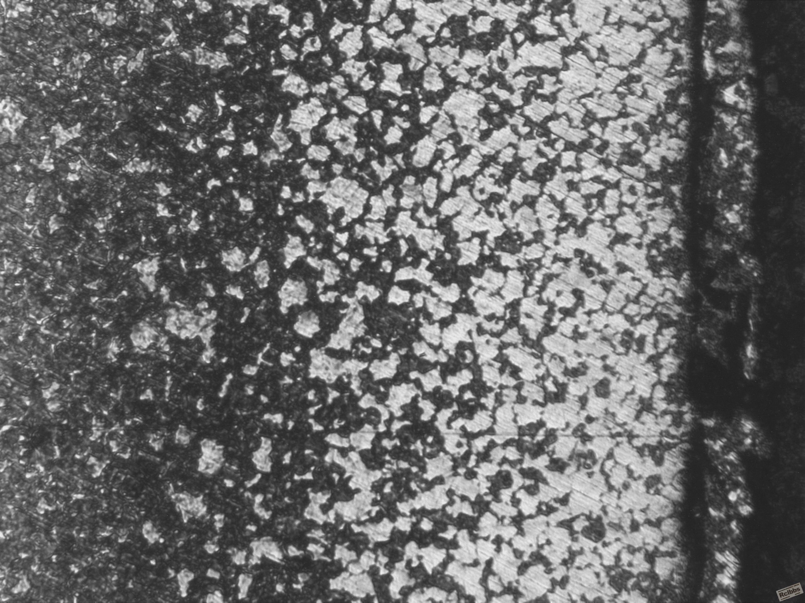

今天又做了一炉,提高了碳势,CP=1.2,增加了氨气流量,900度保温淬火,80度好富顿G油,硬化层的深度有所提高,但是校正时容易开裂,达到1%,是否与碳势提高有关?请麻烦再看看这两张图片:
谢谢
