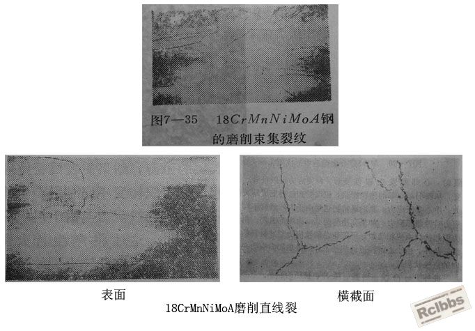

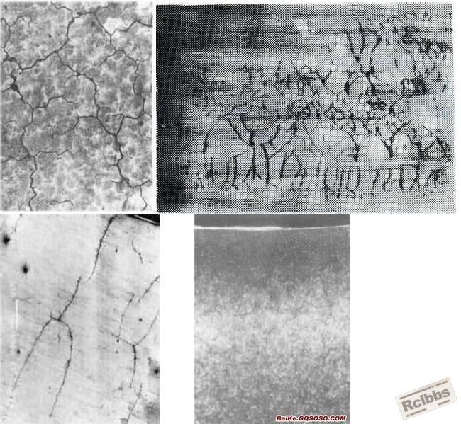

发表于 2014-10-17 22:22:08 | 显示全部楼层
比较典型的几种磨削裂纹
