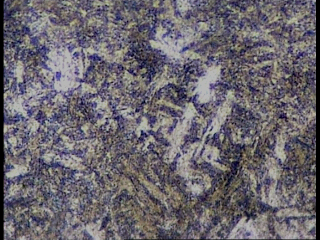

我这有个65Mn锥垫的等温金相,截面厚度1.2mm,500X和1000X各一张,硬度42-48HRC.
500x
1000x
签到天数: 301 天
发表于 2014-10-30 13:30:30 | 显示全部楼层
回火屈氏体,保留马氏体位向。
生产上没接触,没看过这材料金相,没经验,只是借鉴理论看,应该正常吧?

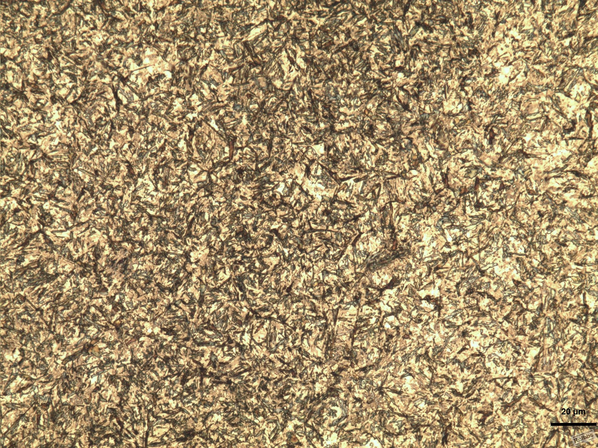

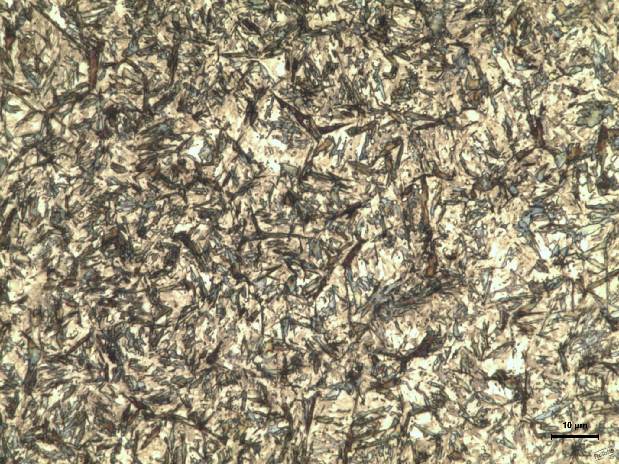

发表于 2014-10-30 13:32:26 | 显示全部楼层
21楼图与楼主图比较,有什么不同?

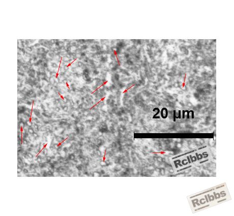

发表于 2014-10-30 15:03:49 | 显示全部楼层
21楼图中黑点是回火析出的碳化物,但500X下我认为作为屈氏体析出的碳化物,应该很细小,不应该如图片这么大这么容易分辨。

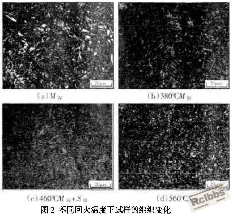

签到天数: 128 天
发表于 2014-10-30 15:45:57 | 显示全部楼层
sdytlll 发表于 2014-10-30 09:28
金相中的颗粒状组织我认为确实是碳化物,问题是65Mn会出现这种组织吗?楼主还是先把材料弄正 ...
只是这样说说不行啊,你上一个相同热处理的组织照片,才有说服力。
下面书上的截图质量不是很好

签到天数: 301 天
发表于 2014-10-30 16:22:47 | 显示全部楼层
问题是你这截图中有贴子中一样的未溶碳化物吗?

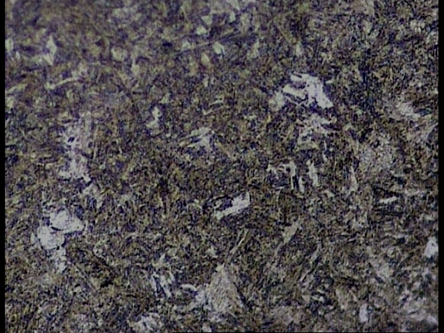

 楼主| 发表于 2014-10-30 17:28:05 | 显示全部楼层
忙了一天,没有回办公室,首先,谢谢各位专家的关注。
此试样的材质确系65Mn,我司加工这种材质很久了,不会弄错的。
回火工艺为430℃℃中温回火6H
材料尺寸是Φ184,厚度1.4mm的圆片
听了29楼的说法,补传该批试样淬火后的图片给大家讨论,看看是否有未溶铁素体或残奥。
500X
1000X
签到天数: 809 天
发表于 2014-10-31 08:10:55 | 显示全部楼层
sdytlll 发表于 2014-10-30 15:00
别误导!加热不充分会有未溶铁素体好不?出现碳未溶碳化物除非这材料不正常!
没有误导,是正解,你的说法是最基本的理论,但实际中确实存在亚共析钢有碳化物的情况,是一种组织缺陷,书上也有写,最近几年上海出版的一本金相书里就讲过这个问题,32楼的照片也能说明这个问题。

签到天数: 301 天
发表于 2014-10-31 10:52:28 | 显示全部楼层
HRC 发表于 2014-10-31 08:26
也可以这样说吧,亚共析钢在淬火之前的组织里有珠光体对吧,珠光体里有渗碳体,渗碳体有两种存在形式,一种 ...
你若这么想随你了。
楼主最新发的照片有这种颗粒物。如果楼主确认材料没错,这种组织我想不清到底是什么,如何解释,等高手发表意见。
签到天数: 809 天
发表于 2014-10-31 10:57:39 | 显示全部楼层
sdytlll 发表于 2014-10-31 10:52
你若这么想随你了。
楼主最新发的照片有这种颗粒物。如果楼主确认材料没错,这种组织我想不清到底是 ...
第一张也有,两张放大倍数不同,所以看起来不一样。
