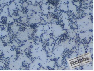

[求助] 球化退火的组织区别

怀疑是由于心部组织加热不足(保温时间较少或加热温度不足),原有碳化物溶解较少,球化过程时铁素体上分布 ...
要结合生产工艺分析。楼主说是35CrMo的退火材,可见其生产工艺是热轧+退火,根本没有加热淬火再退火的生产工艺。35CrMo对冷却速度很敏感,特别是在材的端部由于冷速较快,容易形成近表皮的淬硬组织和心部的铁素体+珠光体组织。经过退火后近表皮的淬硬组织转变为粒状珠光体,心部的珠光体也转变为粒状珠光体,但铁素体不发生变化。形成了近似网状的粒状珠光体分布。放大了看:
发表于 2014-11-2 20:17:13 | 显示全部楼层
表面脱碳,次表面球化组织良好,心部球化不完全,组织不均匀。

发表于 2014-11-5 22:03:50 | 显示全部楼层
fengyonghe 发表于 2014-11-2 18:53
要结合生产工艺分析。楼主说是35CrMo的退火材,可见其生产工艺是热轧+退火,根本没有加热淬火再退火的生 ...
同意这个分析。这么说来,为获得好的球化组织有时也要做预备处理?

发表于 2014-11-5 23:25:49 | 显示全部楼层
一般选正火+退火
发表于 2014-11-6 08:53:36 | 显示全部楼层
赞推断过程和思路
另:如果验证,可否在退火之前取样,分析表层和心部的组织
签到天数: 128 天
发表于 2014-11-6 18:56:15 | 显示全部楼层
Lionsinba 发表于 2014-11-6 08:53
赞推断过程和思路
应该是这样
