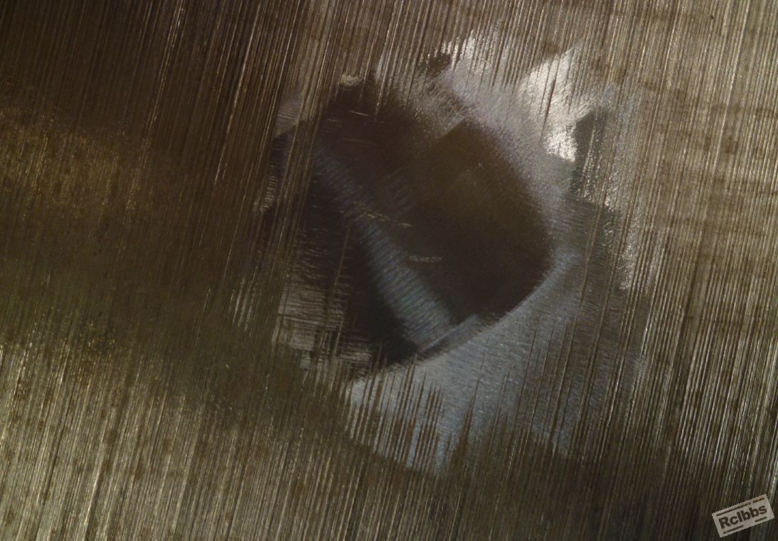

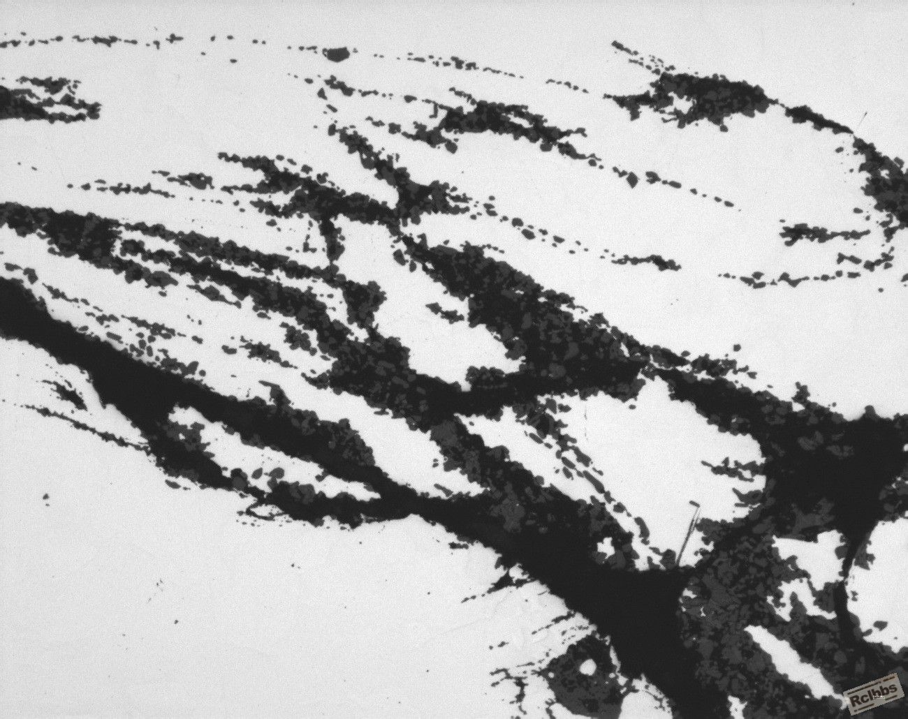

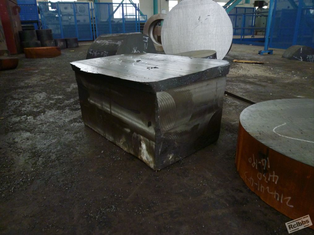

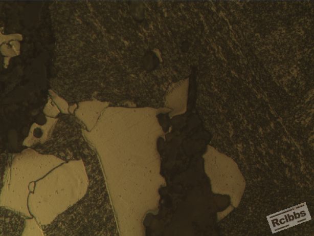

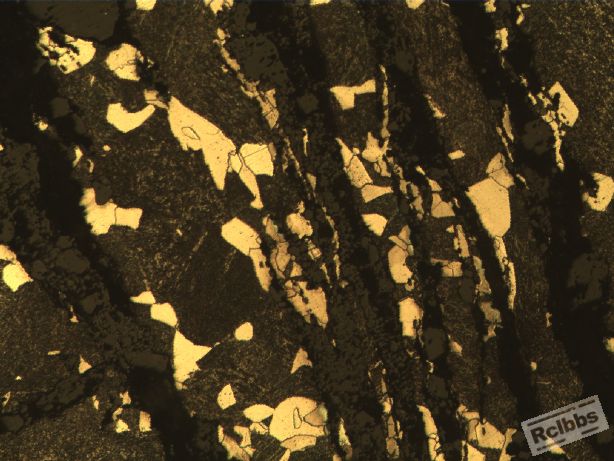

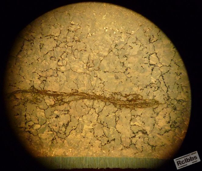

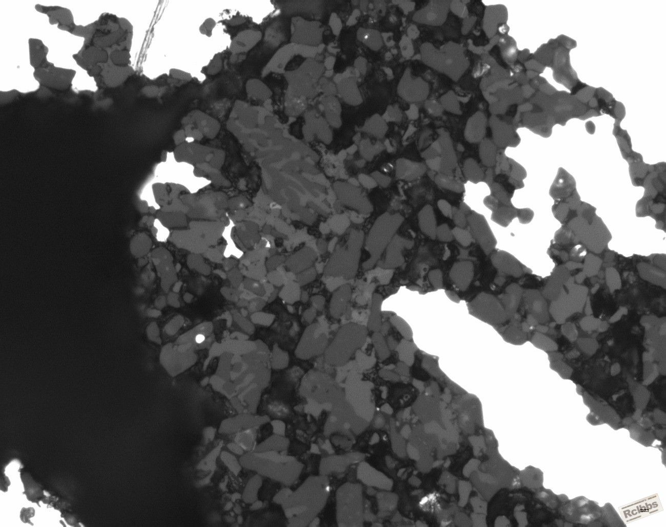

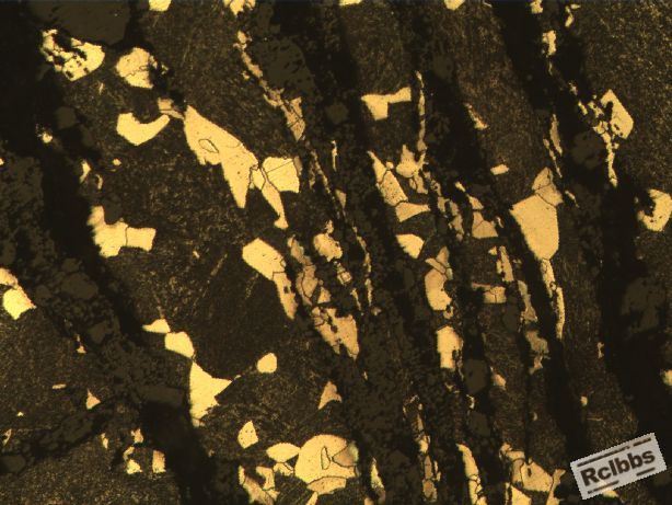

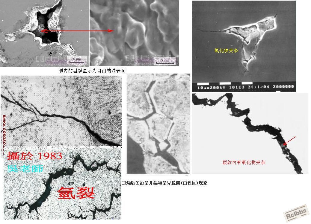

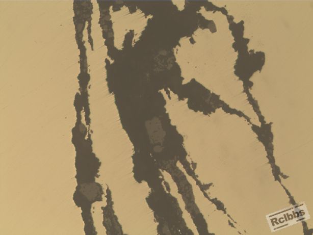

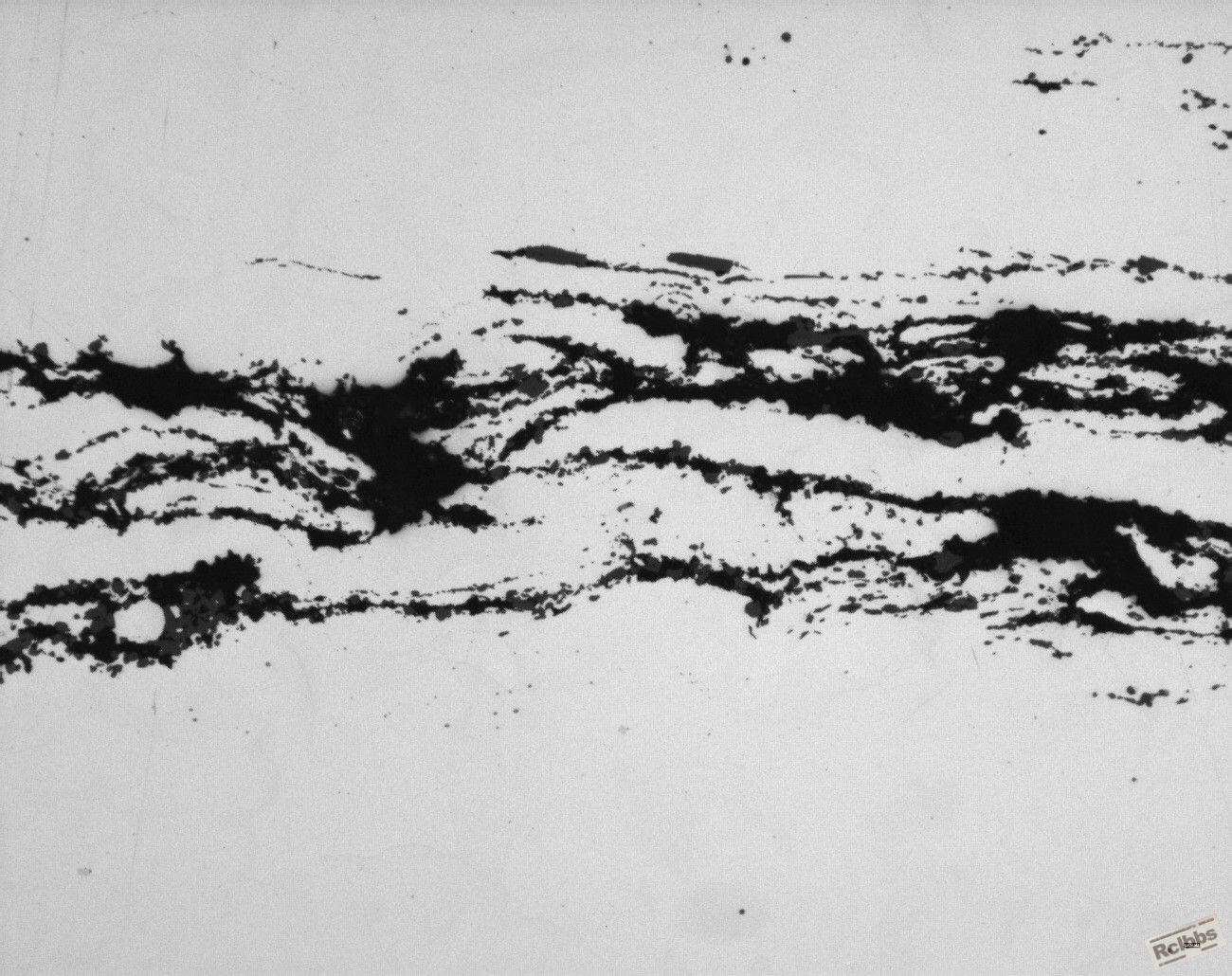

   大家好:我司生产一个零件(如图1),材料为F22,经过锻造后,探伤发现缺陷。解剖后发现两处裂纹性缺陷(如图2),取样后观察低倍组织,发裂纹是分层的,晶粒比较大(如图3)。经高倍观察裂纹(如图4、5、6)。请大家分析一下是原材料原因还是锻造产生的裂纹?

发表于 2014-11-7 04:53:12 | 显示全部楼层
同意2楼,典型的夹渣。我看见过好多次,看看我的。

签到天数: 128 天
发表于 2014-10-30 16:29:27 | 显示全部楼层
确定无疑,这是靠近冒口的一件坯料,由于钢材切头率不够造成的。内容物是渣子。

 楼主| 发表于 2014-10-31 08:53:23 | 显示全部楼层
   您好:这块料头部还有一段料被切下来了,另外裂纹内部灰色的可能是是抛光剂嵌进去的。

签到天数: 128 天
发表于 2014-10-31 10:10:01 | 显示全部楼层
你可以钻一个相似的洞,照程序磨制,看能嵌进去多少,一定会失望的。
发表于 2014-10-31 11:14:22 | 显示全部楼层
裂纹穿晶而过,两边没有脱碳,应该是锻造问题

发表于 2014-10-31 11:25:22 | 显示全部楼层
这是内部裂纹与大气不相通,这张图也证明不是锻造裂纹。

发表于 2014-10-31 11:43:06 | 显示全部楼层
这只是一种不知从何时开始的说法,迄今,不管你放大多少倍,还没有真正看到磨料镶嵌的图像是何等摸样。在扫描电镜下,能谱有时发现磨料成分才注意到有磨料颗粒,但那是在显微镜下无法观察到的。下面的图像都没有看到磨料镶嵌。
发表于 2014-10-31 17:38:32 | 显示全部楼层

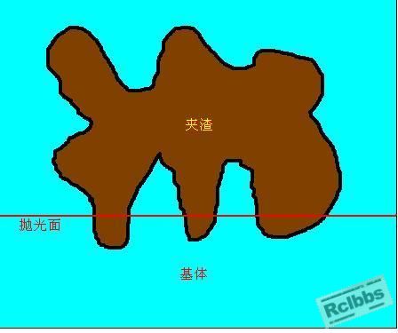

 楼主| 发表于 2014-11-4 11:41:58 | 显示全部楼层
    您好,这张图片如何判定不是锻造裂纹,请你详细说一下。从这张图片来看,裂纹是穿过铁素体晶粒的,说明先发生组织转变再发生裂纹的,如果先有裂纹的话,组织转变就不会成这样的,你说呢?
签到天数: 128 天
发表于 2014-11-4 15:37:51 | 显示全部楼层
yuanchengyi 发表于 2014-11-4 11:41
您好,这张图片如何判定不是锻造裂纹,请你详细说一下。从这张图片来看,裂纹是穿过铁素体晶粒的,说 ...
我画一张示意图行不行。
签到天数: 8 天
 楼主| 发表于 2014-11-4 16:38:28 | 显示全部楼层
fengyonghe 发表于 2014-11-4 15:37
我画一张示意图行不行。
  谢谢你画的示意图,请回答我后半句话?谢谢
签到天数: 128 天
发表于 2014-11-4 20:17:54 | 显示全部楼层
这张图表示在渣子中也混有少量铁水,凝固后的图像。
签到天数: 128 天
发表于 2014-11-4 20:19:53 | 显示全部楼层
这张图也说明看夹杂物千万不要用滤色片,否则渣子的颜色会看的很清楚。
