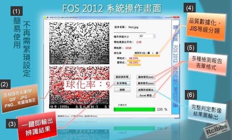

我们这里是对照标注图,数字化评级是用软件什么的吗?
对的 我们用的是一套软件数字化判断的
呵呵!以后老师傅就可以安享晚年了,经验传承就是理论性的了
