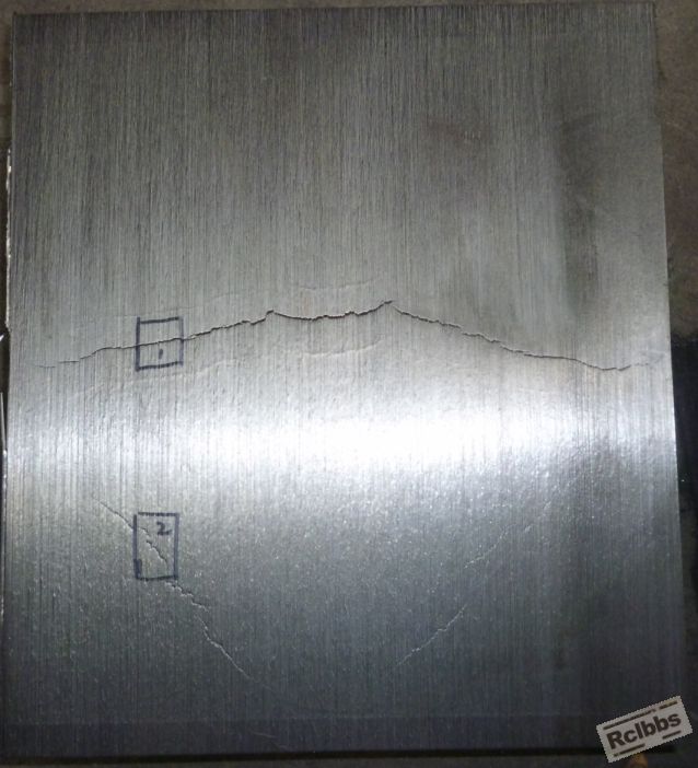

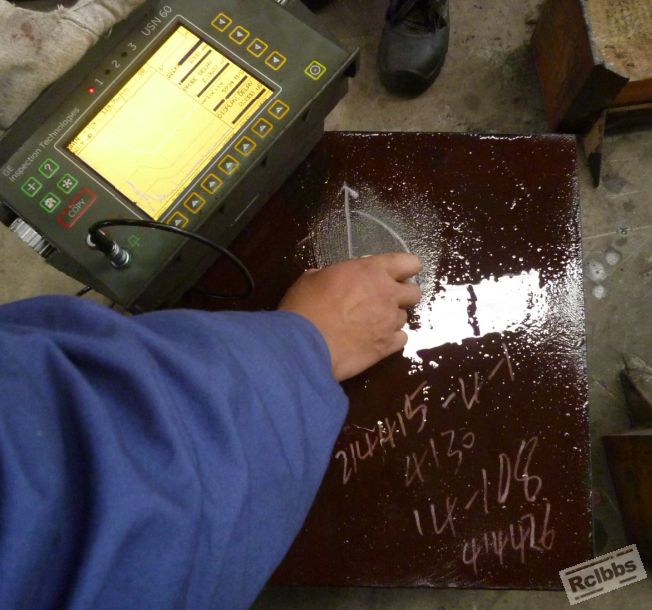

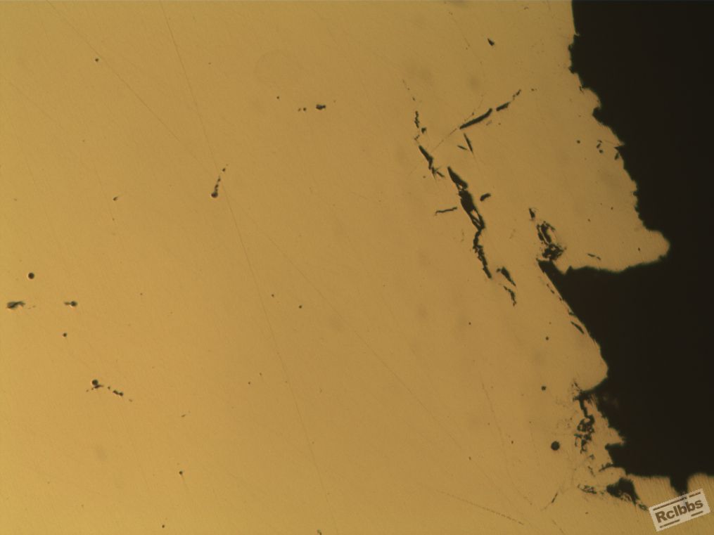

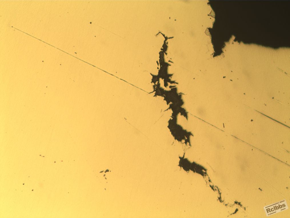

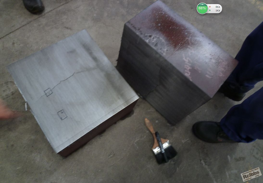

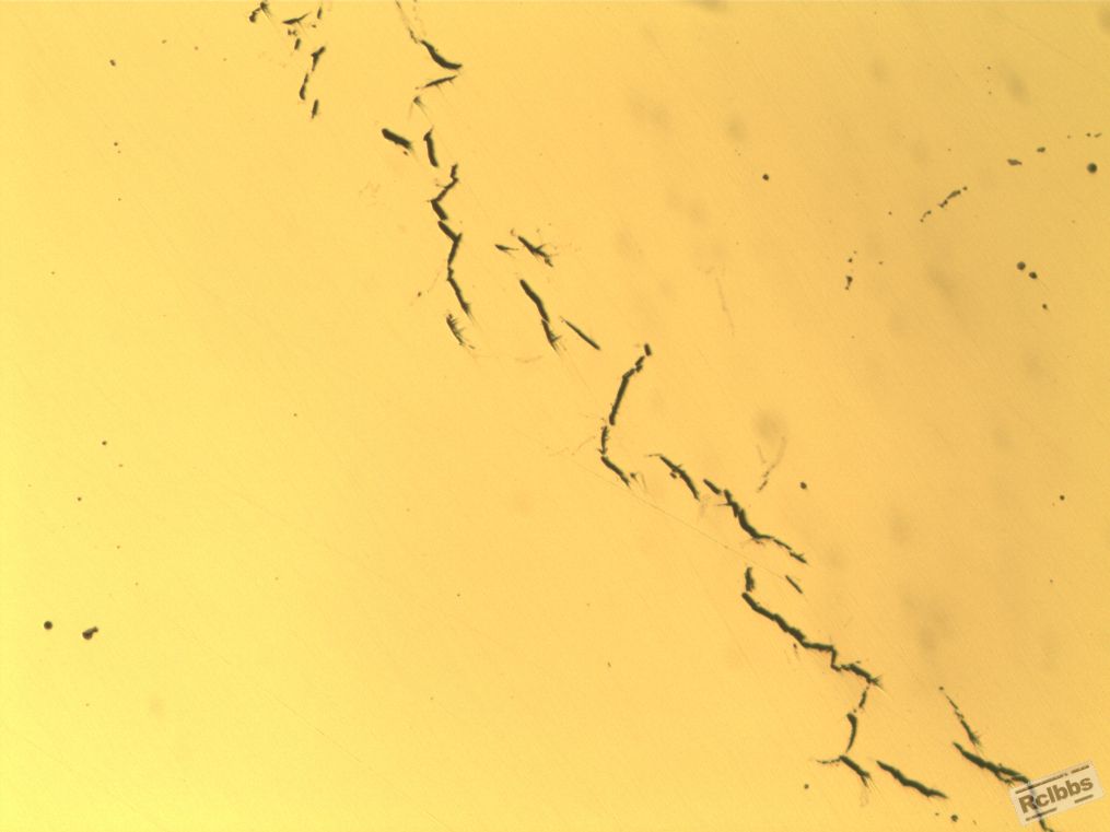

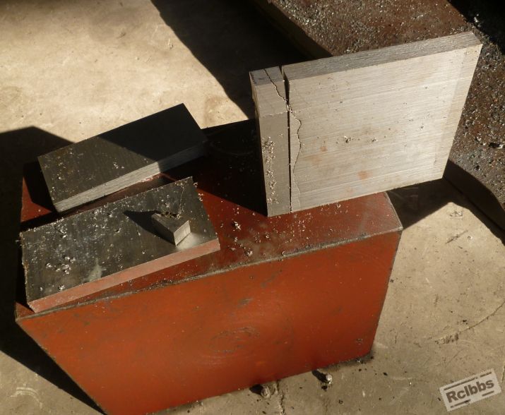

  大家好:

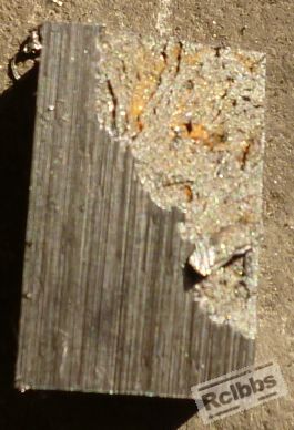

           最近公司生产一批产品,其中有一件成品探伤心部位置不合格(如图1)。具体情况如下,1、工序:钢锭+锻造+机加工+调质处理+机加工。2、一支钢锭锻成七个方块产品,此不合格方块靠近钢锭水口锻下料。3、解剖过程如图2、3、4、5,6、7、8为抛光后100倍下裂口附近的小裂纹。大家讨论下,此缺陷形成原因,有没有谁之前遇到过。谢谢

发表于 2014-11-4 16:28:40 | 显示全部楼层
看夹杂物不要用滤色片,才能看到夹杂物原有的颜色,否则都是黑黑的。从照片看没有发生扩散氧化,确实是内部裂纹。很可能是带入了耐火材料引起的。图5特像耐火材料,实物看得更清楚吧。

发表于 2022-3-29 15:57:20 | 显示全部楼层
氢脆裂纹特征!!!供参考
