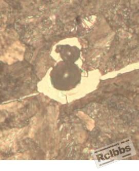

这个件化学成分除了Al异常高以外,其他成分正常。裂纹源在轨底,靠近腰部的圆弧处,裂纹源是一处陈旧性裂纹,有锈蚀。从裂纹源向外发散呈放射状发展、在热影响区晶粒异常粗大,单个晶粒在100x镜下超视野。(我是徕卡显微镜),而且晶界上铁素体呈网状分布,晶内铁素体围绕灰色球粒(我图片上的状况)。钢材的化学成分应当是合格,供货单以及客户自检的结果我都看过,应当是没问题。这种灰色的球粒物,随着与焊缝的距离增加,逐渐减少消失。在20mm以外的地方,已经完全看不到。
所以,我认为不是在冶炼过程中脱氧残留的Al。
但是,你和另一位老师说的关于球粒状石墨的说法我认为都是正确的,这也是我感到困惑的地方。所以,才发帖求助。我感觉Al能渗透到这么远的地方有点不可思议。但是现在又找不到合理的解释。

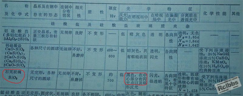

随着你透露的消息,我对问题的认识也在不断改变,所以故障分析的第一章讲的就是现场调查....黑匣子。梳理下问题所在,你这个球状夹杂物与焊接无关。陈旧性裂纹、放射状裂纹扩展痕迹、铁素体、球状夹杂,这一切说明这根钢轨本来就存在冶金缺陷。那个球状夹杂就你的明场看,中间有一个闪光点,因此具有玻璃SiO2的特征。这种夹杂物在钢中的分布无规律。你用暗场再鉴定下。

石墨化也不应该只是这个区域有,钢轨本体是不是有问题???

    有一种玻璃质夹杂(透明的)有时是这样的,但只有当光调到某个位置时才会看上去在中间有个白点(反光形成的)。

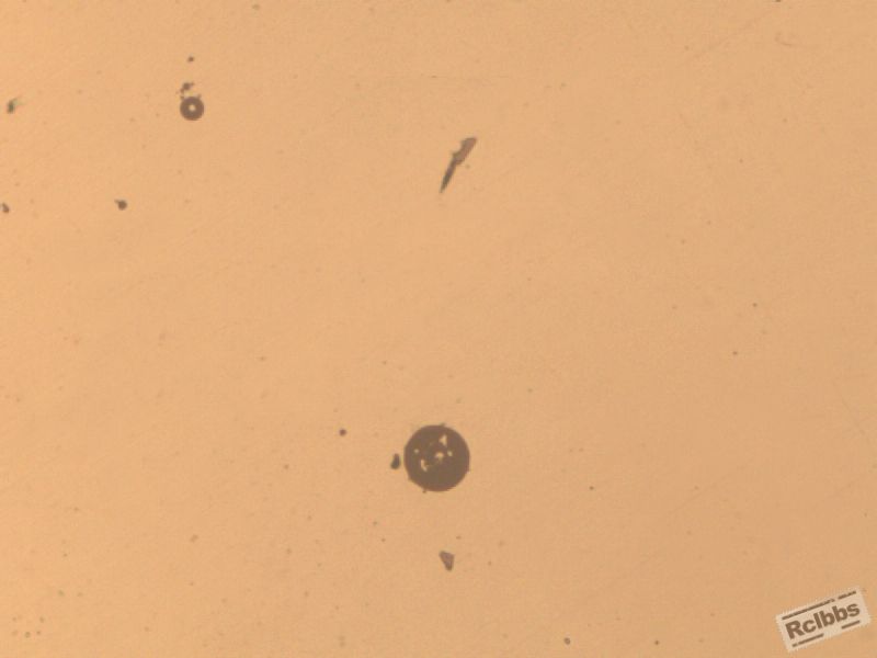

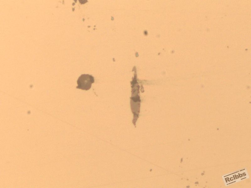

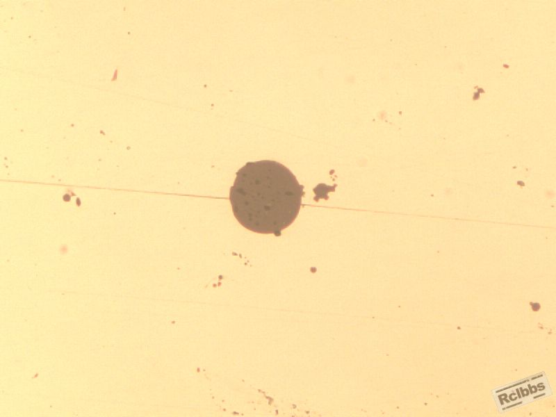

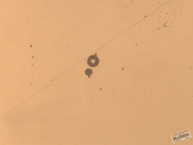

这位老师,你好,我把几个夹杂物的照片重新拍了一下,您说的对,不是石墨,我查了一下资料应当是铝酸盐类夹杂物。和SiO类夹杂物。
这些夹杂物应当是在冶炼过程中才会出现,材料中Al含量异常的原因我现在没法准确判断。如果单纯是钢材中异常,那么这些夹杂物肯定是脱氧造成的。但是因为有铝热焊的过程,那么就不好确定一定是冶炼中脱氧造成,那么也可能是铝热剂排渣混入造成。
我对钢轨的生产过程不是太了解,我想请教一下,钢轨是一根根的成型生产出来的,还是经过连轧后成型,再切开的?另外,铝热焊的过程中,母材会不会有一部分也熔化?
图片都是500x

小白点不是反光,我发了未腐蚀的图片

你用了滤色片就看不到夹杂物原来的颜色了。

可认为属D类或DS类夹杂物,称为球状氧化物。一般来源于保护渣。
我认为是钢锭冒口端切除量不够而残留,化学成分异常和严重的DS类夹杂物的存在都符合头部料的特征。
