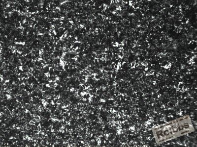

[求助] 求教这个金相组织-——————

马氏体应该棱角分明尾部锐利,感觉这是回火后的组织

楼主只要辨认那个组织。。。。。

现场去看回火温度没超过230℃,但做你这个样的时候就不一定了;这个组织如果有疑问,可以看SEM,确认下是否为回火S
最大的问题是这里:
显微硬度400+HV,强度只有300~400,明显是材料本身存在问题,而这个问题与热处理应该无关,对拉伸断口做过分析没??

现场去看回火温度没超过230℃,但做LZ这个样的时候就不一定了;
建议看下SEM便可确认

这个帖子是我以前发的。。。老师可以看看,,,工艺一样,好的和差的金相和强度区别很大,但是硬度差别卻不大。。

从这里面的第一张图看,拉伸强度不够的原因很明显,心部组织有网状的非马氏体结构和铁素体。1)你应该检查一下你的炉温是否准确。2)看看材料的原始组织。

不像残奥,也不像贝氏体,感觉像铁素体。有条件看下SEM确认下

心部的是上贝氏体

这个组织是回火后的(M-A)组织+铁素体,个人认为。

在A3钢里也发现了你这样的组织。他这个就明确多了,应该是粒状贝氏体。去看看

还有,粒贝的硬度大概是多少?

渗碳后的淬火 温度 决定了你心部的组织 楼主可以说下工艺吗
