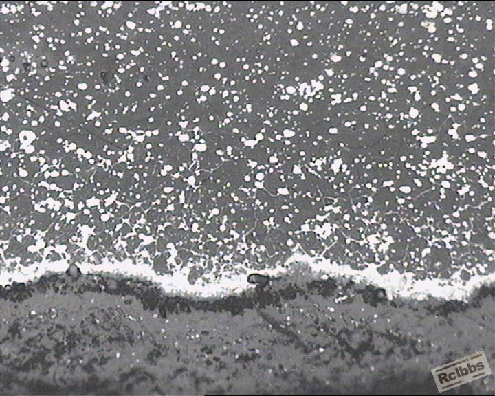

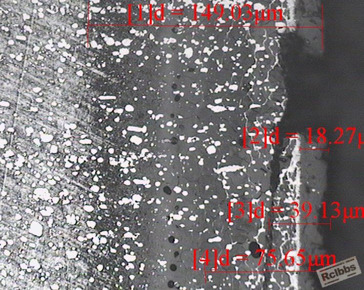

小弟刚刚刚接触盐浴软氮化,拍了几张金相图片,500X,4%硝酸酒精腐蚀;
1、这里面白亮层是好还是坏?
2、白亮层下面是网状氮化物吗?
3、这个氮化质量整体怎么评价?
请大家不吝指教。
发表于 2014-11-26 22:37:39 | 显示全部楼层
答:一、白亮层质量还可以,只是金相制作时没有将渗层保护好,有崩碎的状况!
二、网状物为间隙过饱和氮化析出物,只能算作扩散层,非化合物层。
三、不知道你的是什么材料,渗层质量还好!但是金相制作欠佳,表面白色颗粒不知道是什么,建议腐蚀时间再短一些,腐蚀前后用棉花擦拭干净。

老师您好,材料是6542高速钢。基体硬度58-60HRC。
这白层对使用是好还是坏?
为什么有的书上说不能产生白层(出现白亮层不好)?
这种网状物是好还是坏?

从图片上看,现在的工艺怎么改进比较好。

这种材料用盐浴软氮化,渗层厚度不会太厚,但是扩散层很厚,这根17-4PH有点像。如果要求耐磨的话,白亮层肯定是有好处的。不能完全相信书上的东西。这个网状物当然是又好处的,能够提高材料的耐疲劳性!
 楼主| 发表于 2014-11-27 12:41:39 | 显示全部楼层
白桦林123 老师您好,不知道白亮层、网状物在热锻模具上作用怎么样,请您赐教。

热作磨具,要求较高的耐机械疲劳与热疲劳,而白亮层能够提供较高的强度与韧性,抗粘结性能,网状物能够提供较好的耐疲劳性能。

天天向上001 发表于 2014-11-27 12:45
赵工您好:您也是做软氮化处理的吗,6542氮化时间多长比较好,请赐教。
你的渗层是多少,盐浴渗速比较快。
 楼主| 发表于 2014-11-27 13:48:37 | 显示全部楼层
赵工您好:白亮层10μ以下,扩散层总共有0.15mm,
