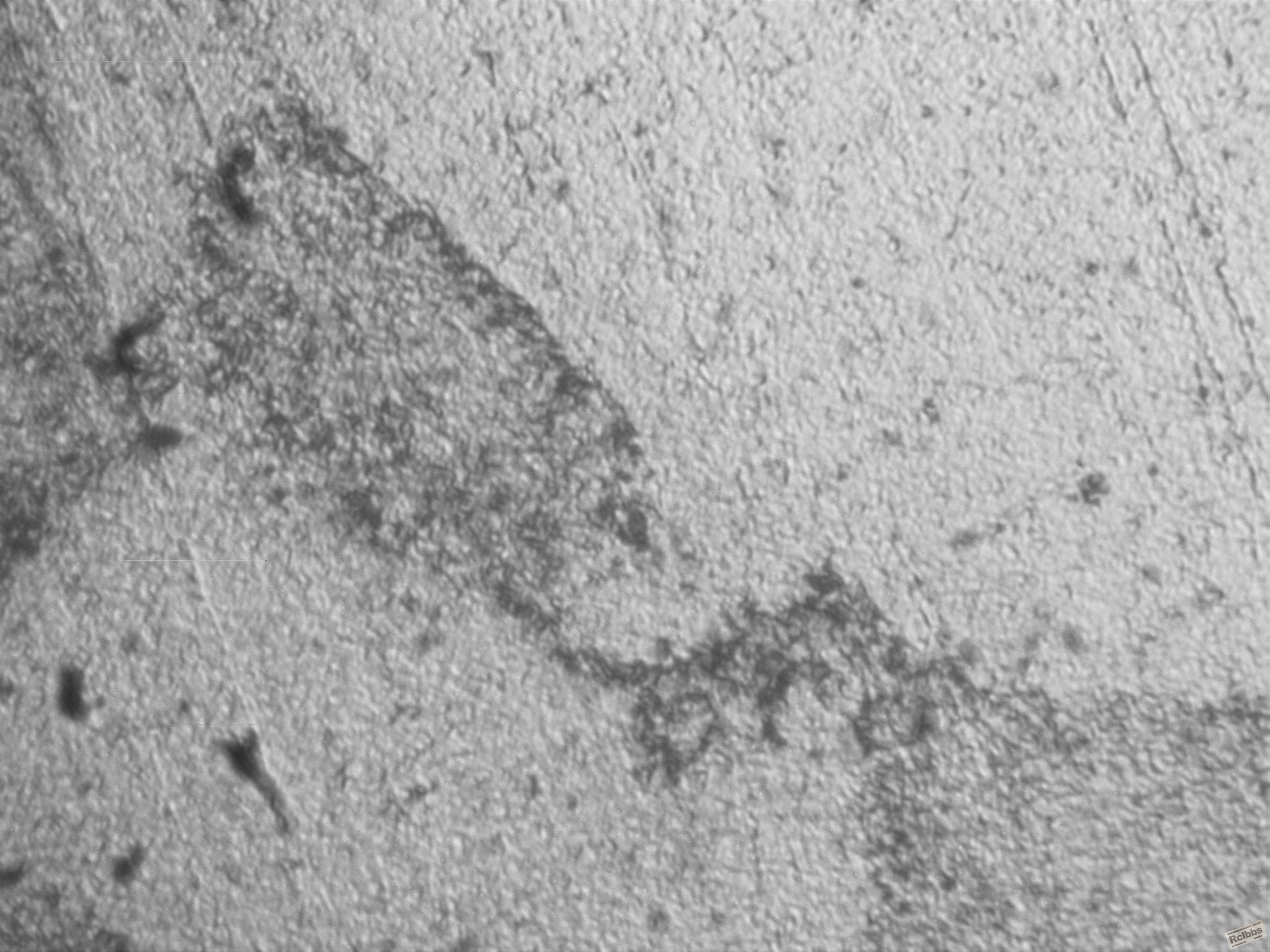

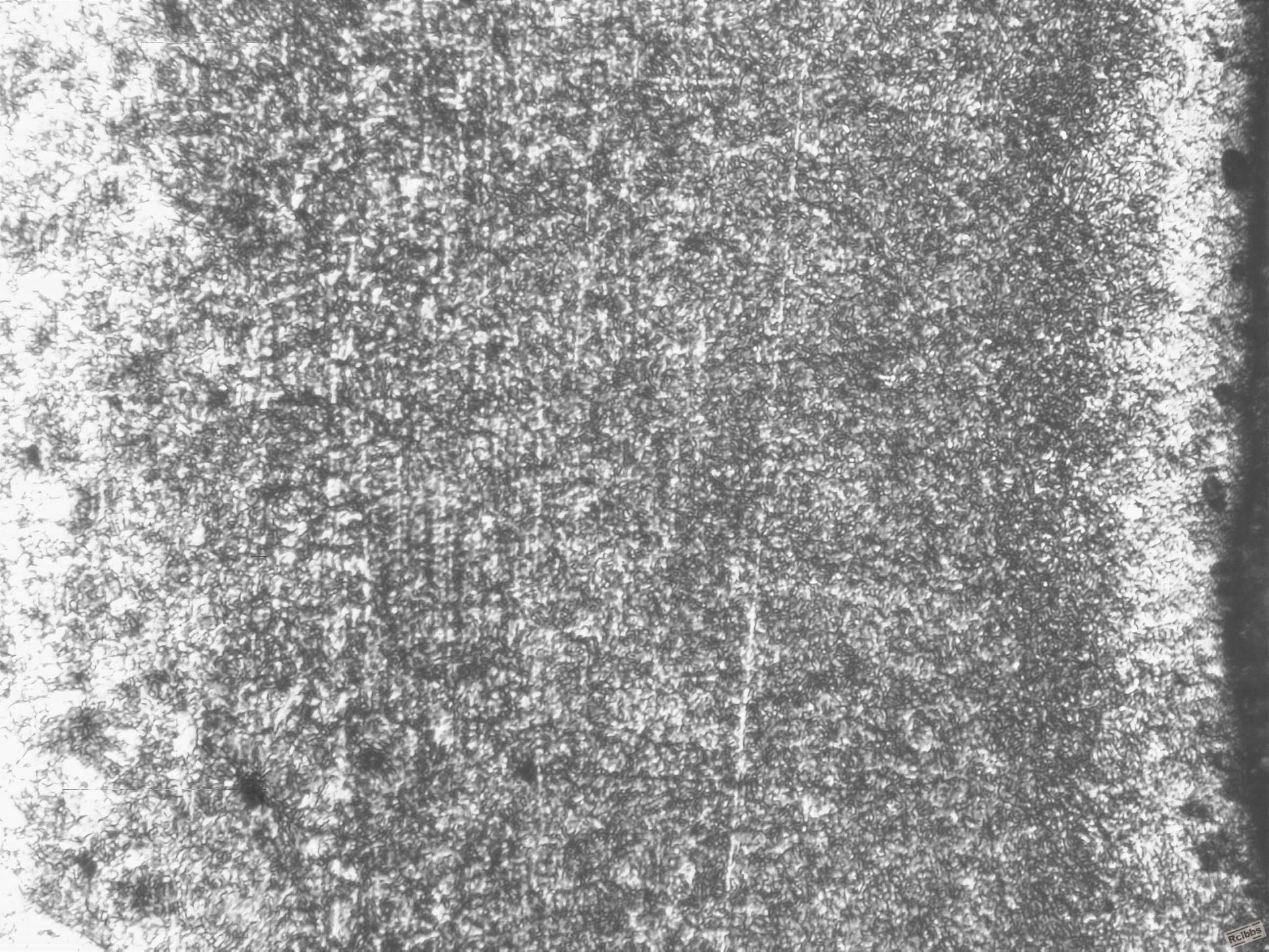

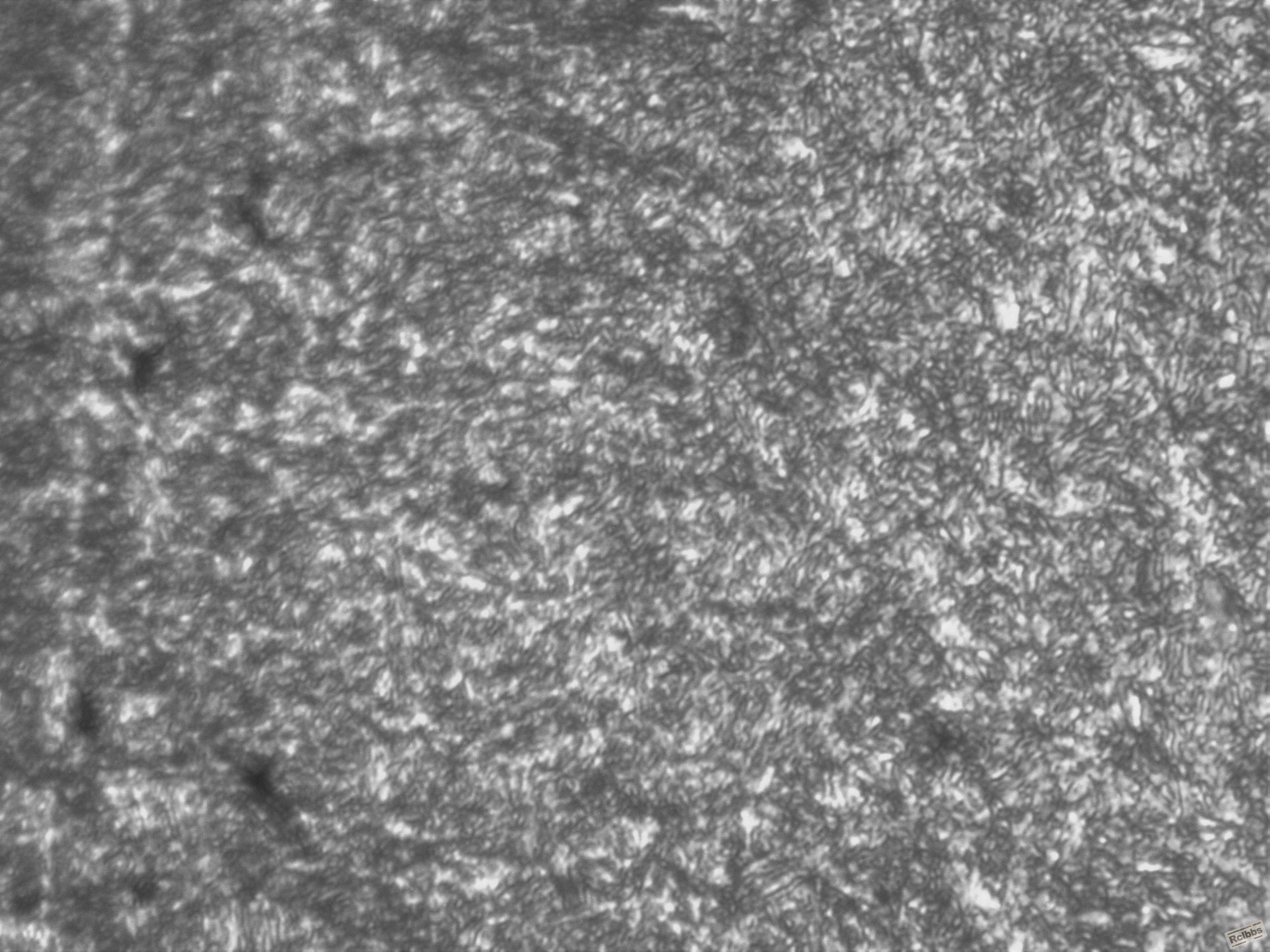

你好,老师,下面这四张图是860度盐浴炉重新加热,160度硝盐淬火的,未回火。至于前面的现在就无法查证是淬水还是淬油的了。
渗碳层
心部
签到天数: 128 天
发表于 2014-12-3 01:24:49 | 显示全部楼层
有改善,是不是不能完全消除贝氏体?以前的合格产品也有贝氏体吗?有文献说贝氏体在一定含量之下是没问题的。或许这个钢是有贝氏体的。

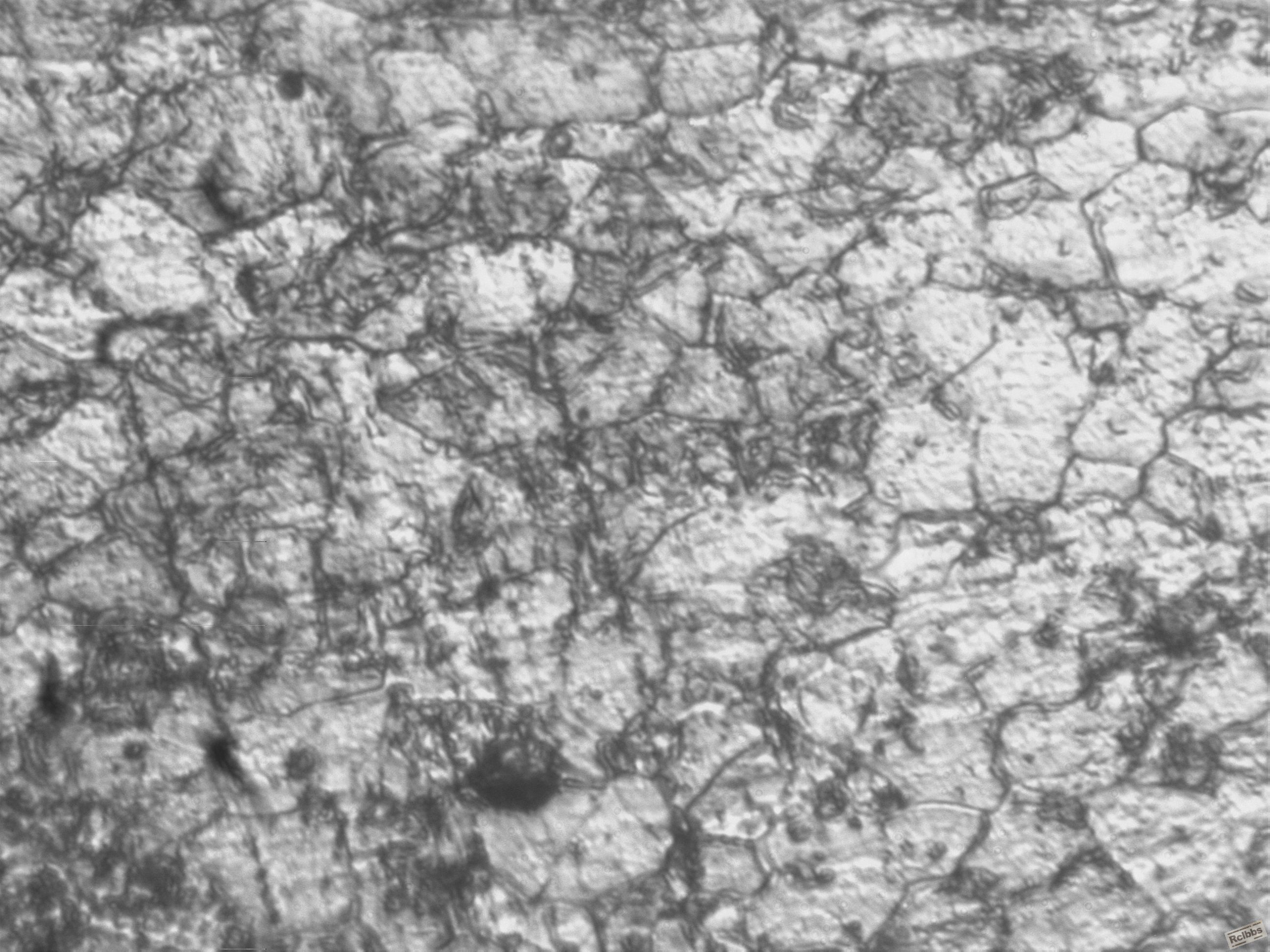

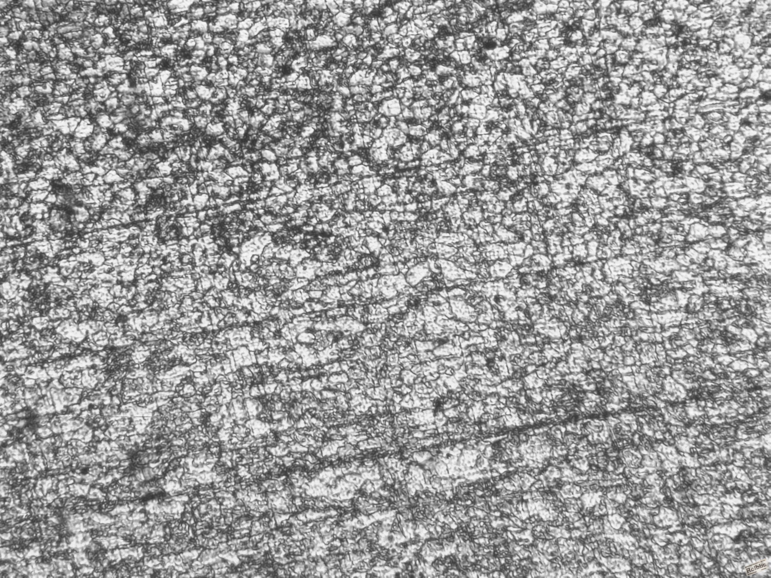

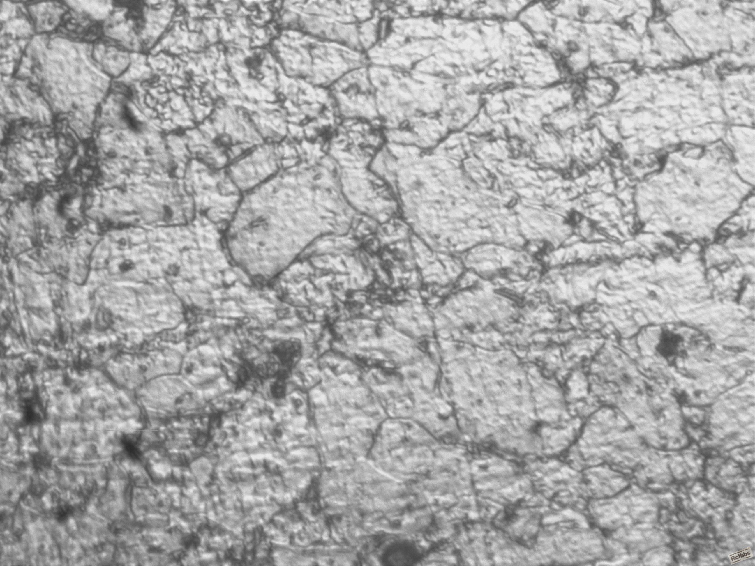

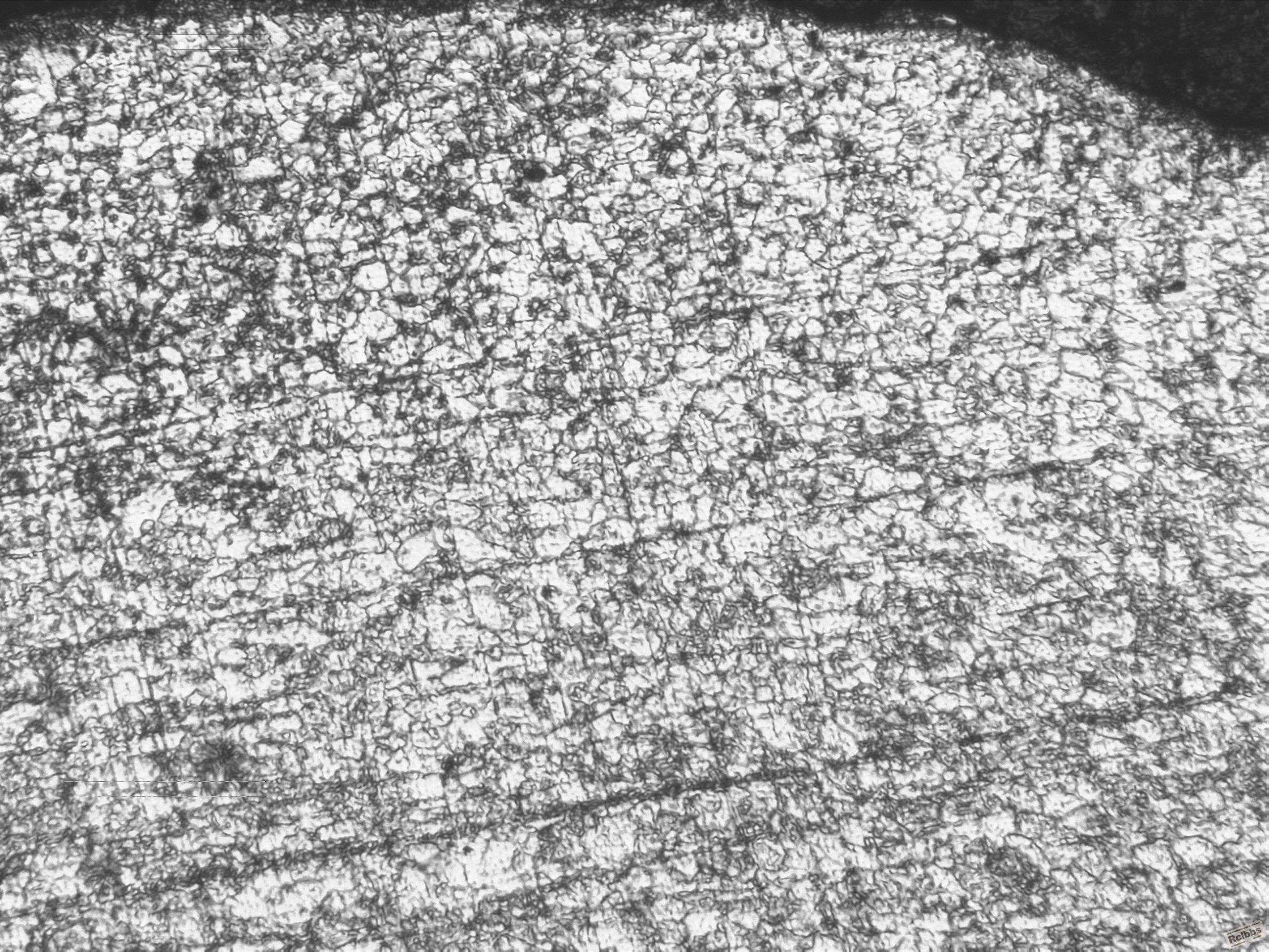

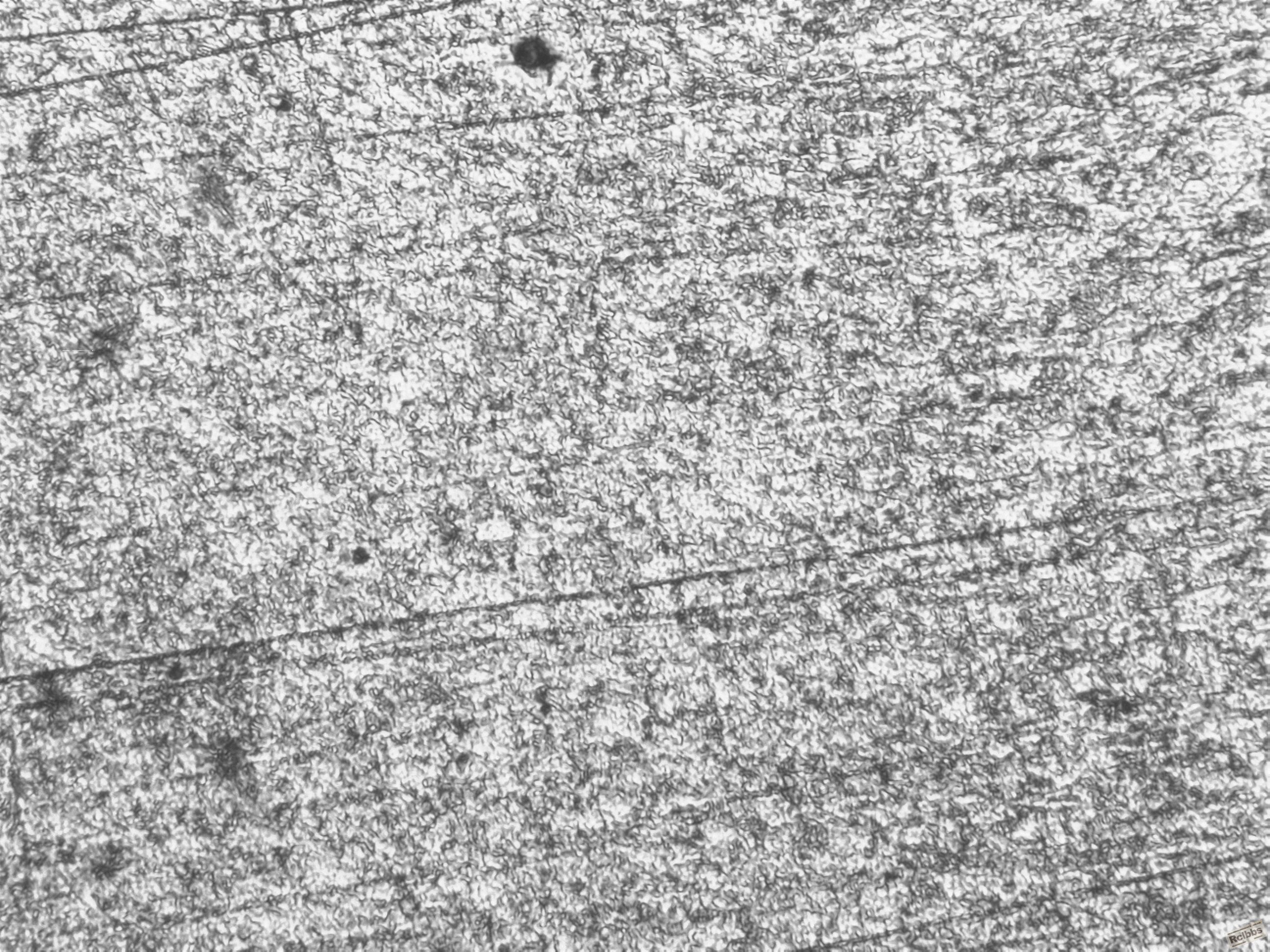

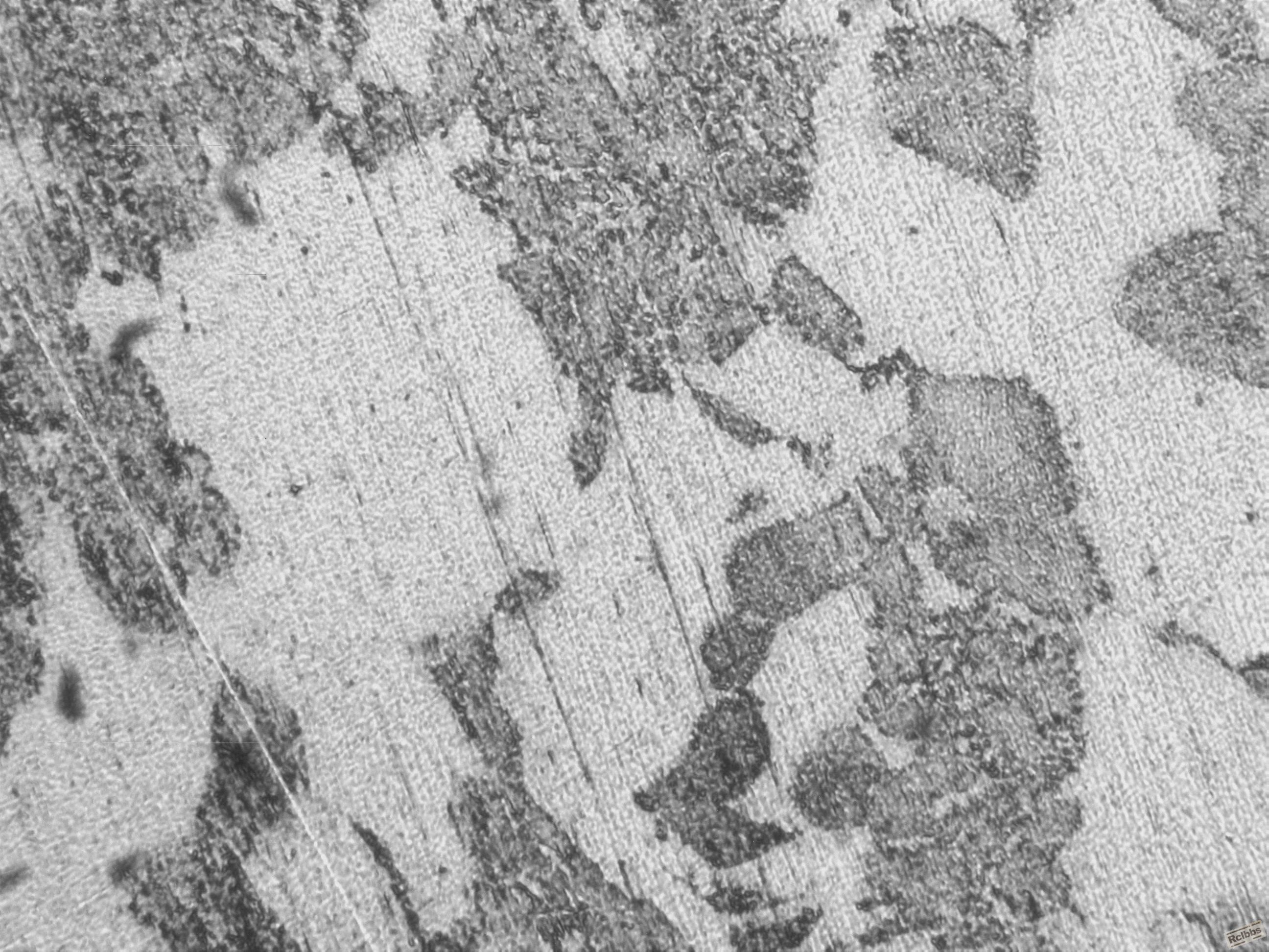

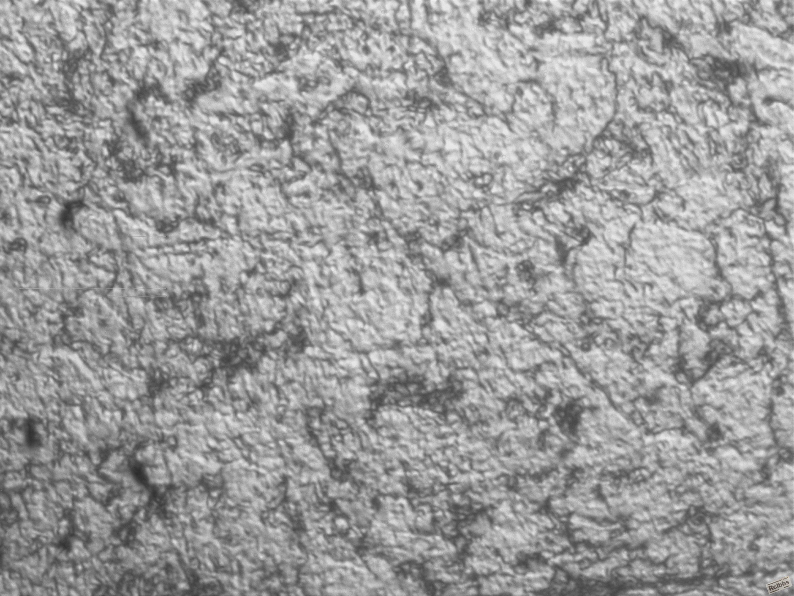

今天把原材料的金相做出来了,原材料是Q235,请看图,研磨了两三次,还是有划痕,还有一些黑点,黑点不知道是原材料夹杂还是研磨的关系。
请大家指教,谢谢!
100倍表层
500倍表层
100和500倍心部
签到天数: 128 天
发表于 2014-12-3 14:58:46 | 显示全部楼层
这些图是100%的粒贝,看来问题还是出在开始说的大晶粒。渗碳后沿着晶界形成碳化物,沿晶碳化物有很大的脆性。这和碳势有没有关系?看表面渗碳情况似乎碳势偏低。供参考。

发表于 2014-12-5 19:35:16 | 显示全部楼层
照片加像太多了,建议重新制样,抛成完全镜面再腐蚀。

 楼主| 发表于 2014-12-7 21:45:26 | 显示全部楼层
是的,试样磨了很多次,都无法研磨成镜面。
