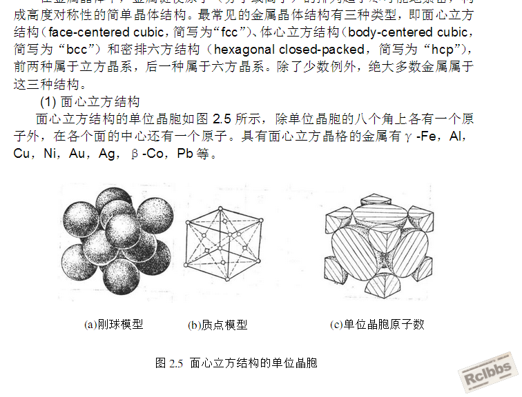

fengyonghe 发表于 2014-12-10 01:45
我给你算一遍在奥氏体最大含碳量时铁与碳的摩尔比
由于C原子的间隙固溶造成晶格畸变,所以并不是所有奥氏体晶格中都能容纳6*1/2个C原子,温度在微观上体现为原子的动能,而与之对应的吉布斯自由能限制了晶格的组成方式,在1153℃下,C原子在Fe原子组成的晶格中达到最大溶解度的γ相。
金属合金材料的晶格排布分为体心立方、面心立方和密排六方,但我记得密排六方结构不是铁原子的晶格排布。铝是密排六方结构吧
luoyacao 发表于 2014-12-14 20:57
由于C原子的间隙固溶造成晶格畸变,所以并不是所有奥氏体晶格中都能容纳6*1/2个C原子,温度在微观上体 ...
碳在铁中只能形成间隙固溶体,不能形成代为固溶体。你说的情况是碳在铁中形成代位固溶体,绝不可能。谁告诉你6*1/2个C原子这个莫须有的算法?你再看看书吧,发现这个算法你截图下来给我看。
fengyonghe 发表于 2014-12-14 21:09
碳在铁中只能形成间隙固溶体,不能形成代为固溶体。你说的情况是碳在铁中形成代位固溶体,绝不可能。谁 ...
你自己看看吧,不知道我理解的对不对
我什么时候说C置换Fe了?!
这里我更正一下我的错误。镁是密排六方结构,Al应该是面心立方。
还有从整体的原子堆垛上来讲,间隙原子用基体原子的比例是不能按单个晶格原子比例来计算的,这要考虑到晶体结构中的原子堆垛和致密度
luoyacao 发表于 2014-12-18 16:10
你自己看看吧,不知道我理解的对不对
我什么时候说C置换Fe了?!
这里我更正一下我的错误。镁是密排 ...
你没说碳置换铁,但要嵌在面的位置不置换怎么行?
6*1/2=3就是面心位置,是你说6个面内“嵌”有6个1/2的C原子。碳根本就不在这个位置
截这个图有什么用?碳嵌在面心的位置,要截这种图,不明白?

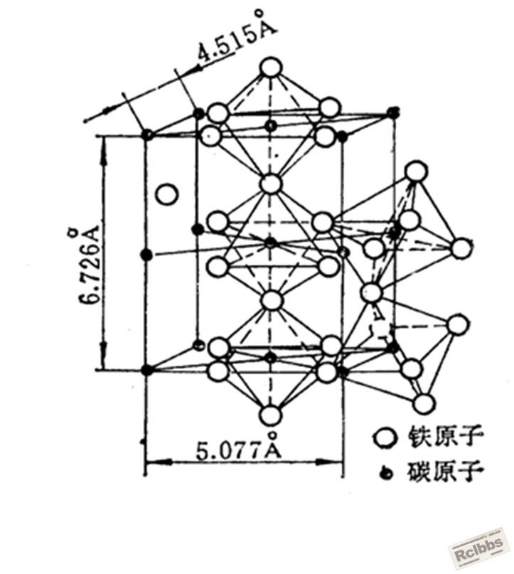

渗碳体是正交晶系,一个晶胞是两个四菱锥倒扣在一起,6个顶点,每个顶点铁原子两个晶胞公用,所以晶胞铁原子数是6个顶点*0.5=3,一个碳原子在中间不和别的晶胞共用。这就是为什么写成Fe3C。

发表于 2014-12-19 18:51:10 | 显示全部楼层
dodo888 发表于 2014-12-19 09:12
渗碳体是正交晶系,一个晶胞是两个四菱锥倒扣在一起,6个顶点,每个顶点铁原子两个晶胞公用,所以晶胞 ...
你这说的没错,我和luoyacao讨论的是碳在奥氏体中的溶解度问题,他用晶体结构解释奥氏体中铁与碳的原子比是1:3 。即Fe/C=1:3 。那么碳的质量百分数就达到了38.3% 。渗碳体的原子比是Fe/C=3:1 ,质量百分数是6.67% 。你大概以为我和他讨论的是渗碳体吧?他那个用晶体结构计算溶解度的方法是古今中外都没有过的,论坛上这样发表对楼主是一种伤害。
