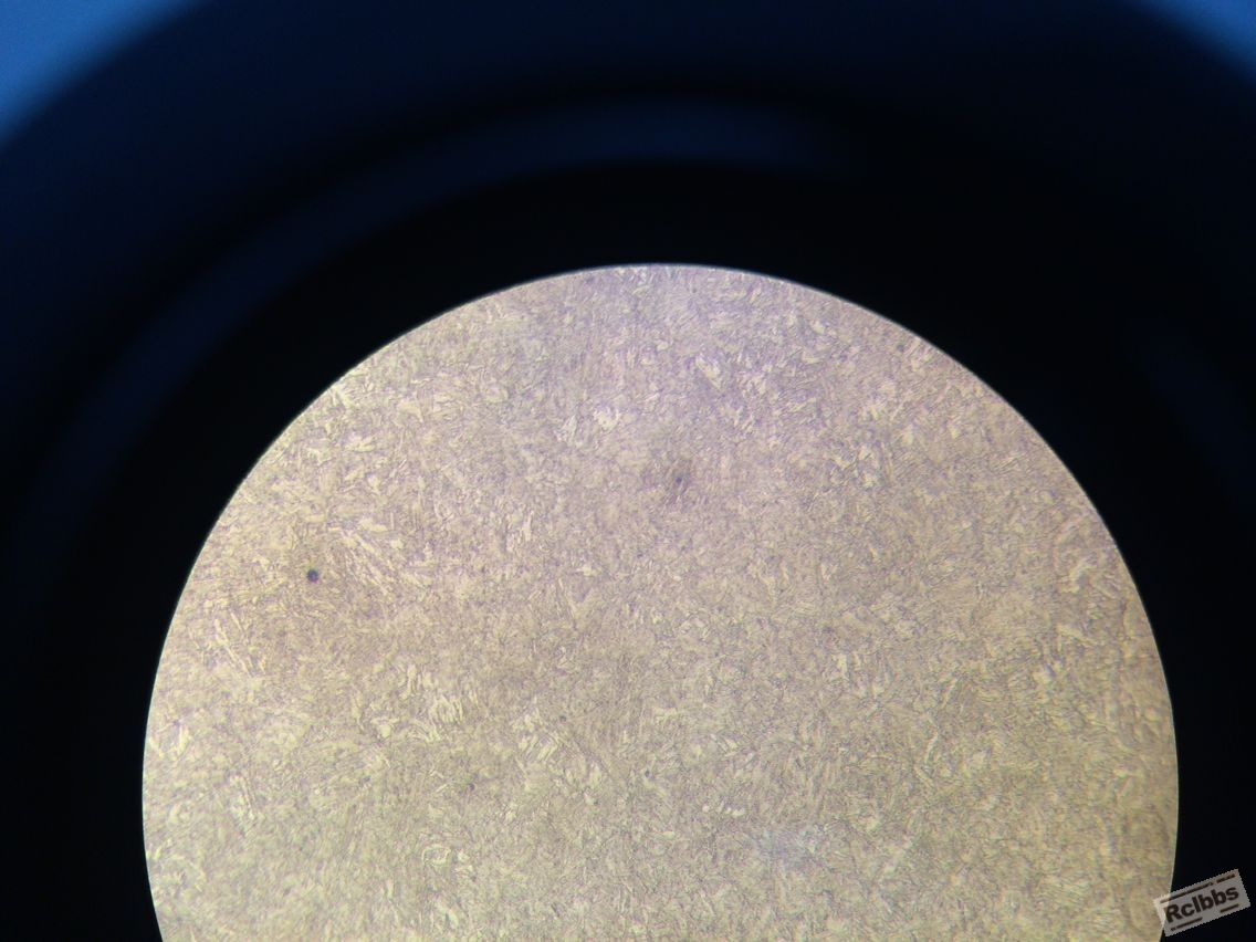

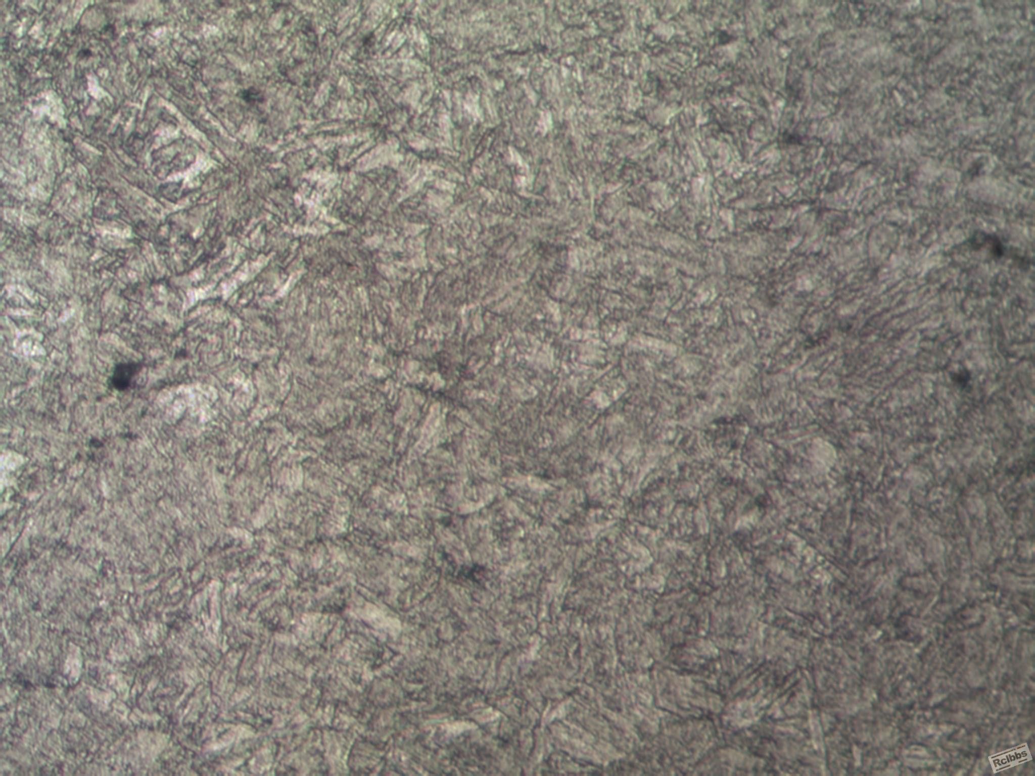

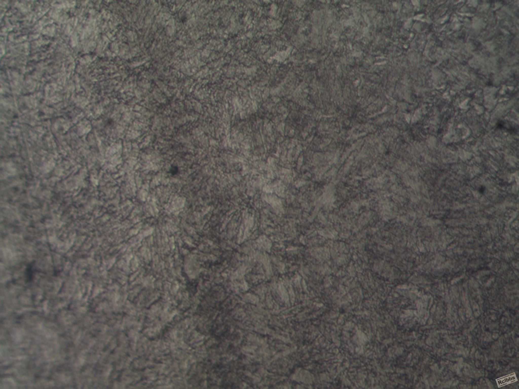

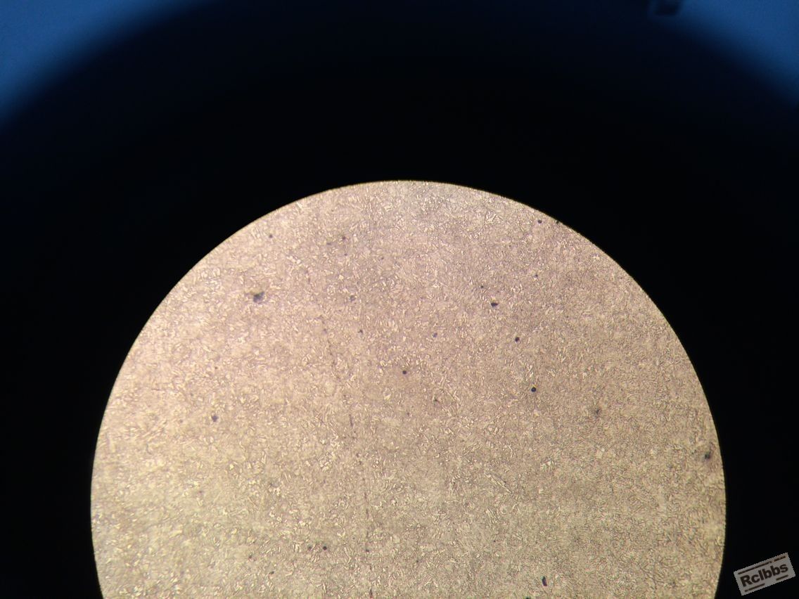

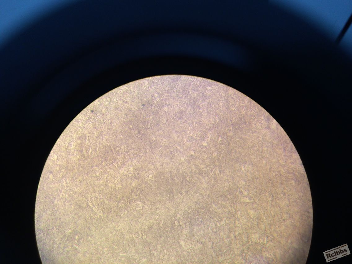

钢管调质,外径141mm,壁厚24mm,材料为27CrMo:C 0.27 SI 0.24 MN 0.69 CR 1.03 MO 0.43
淬火900度 124min,回火675度 208min,屈服强度725,抗拉强度840,外壁硬度19~24HRC,内壁24~28HRC
请各位帮忙分析一下,为什么内外硬度值差这么大?
图片用手机拍的,不是太清楚,请多包涵

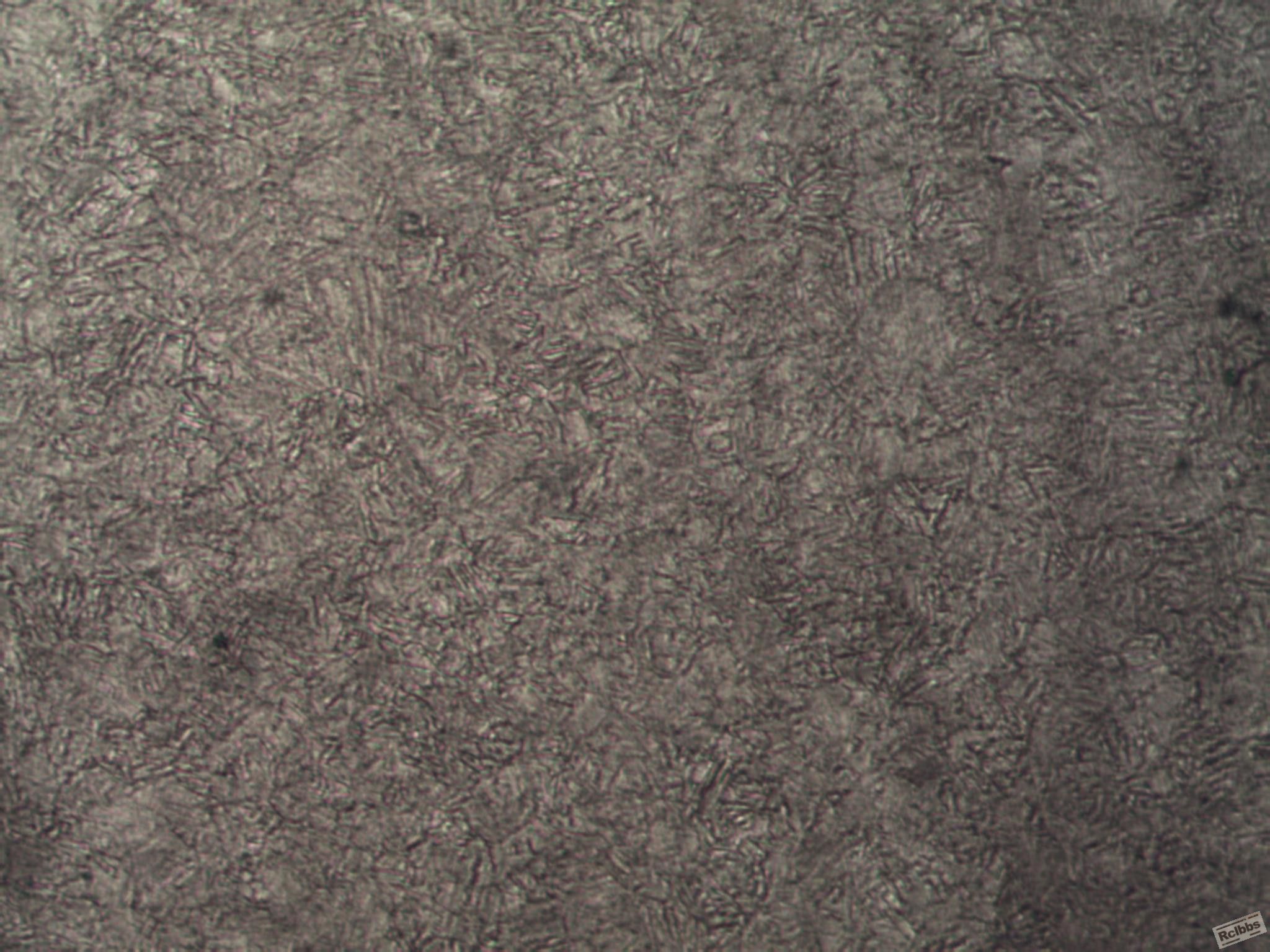

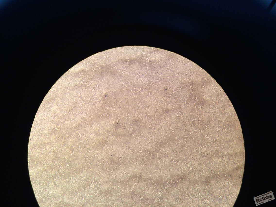

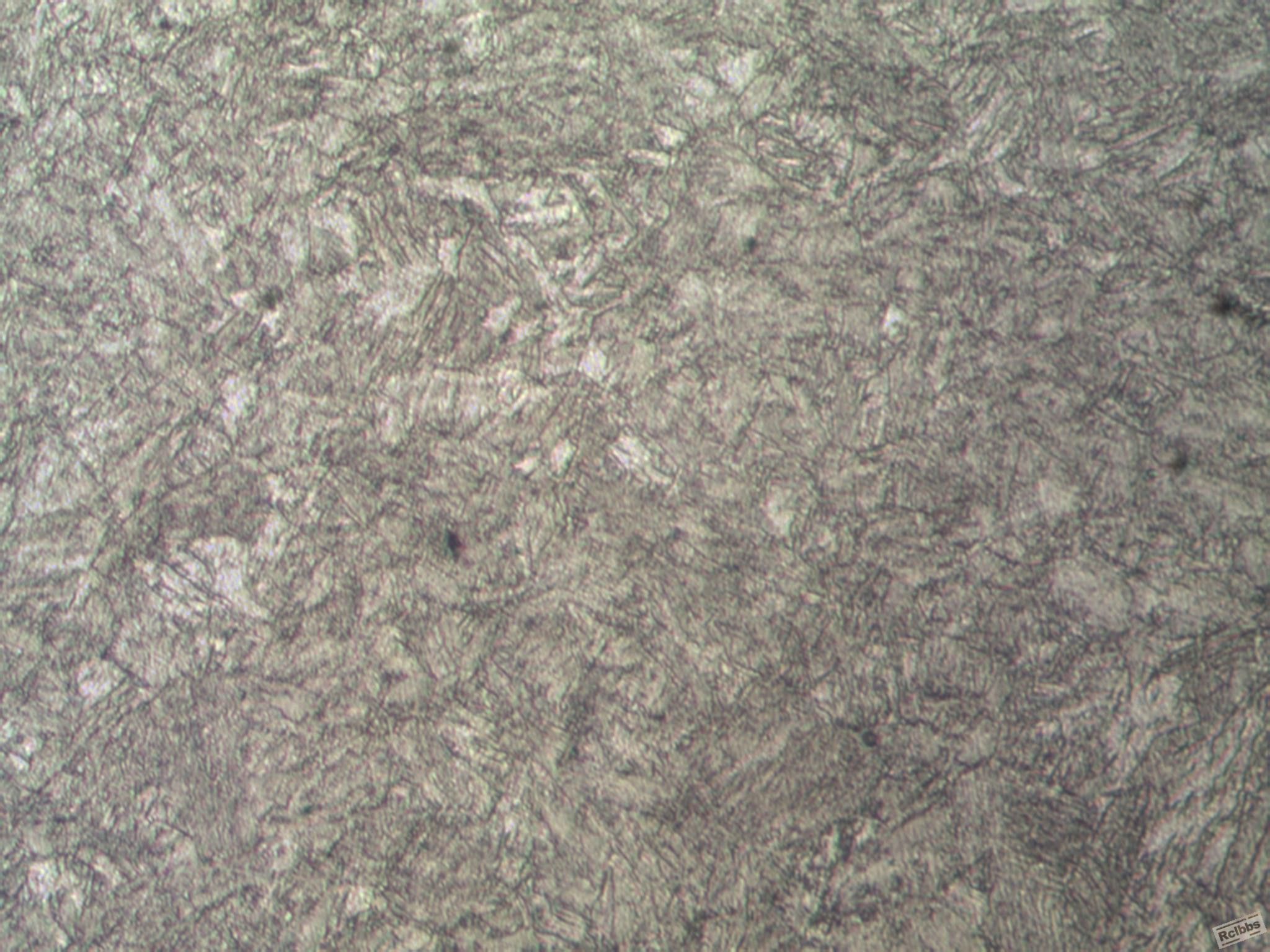

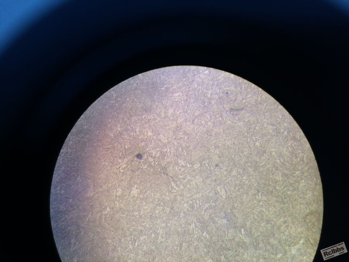

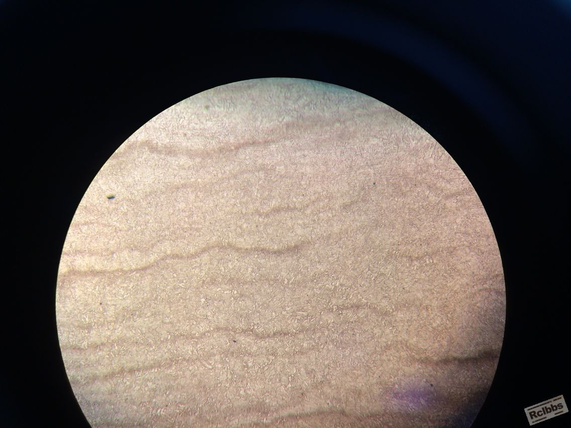

 楼主| 发表于 2014-12-3 14:12:00 | 显示全部楼层
又用金相截图软件照了点图片

发表于 2014-12-3 19:14:28 | 显示全部楼层
钢管长度多少,入水方式如何。应该是内壁没有完全淬到,在没回火直接打一个淬火硬度,看看是不是,如果确实证实是没有淬到,那就改变入水方式,入水后加大搅拌。

发表于 2014-12-3 19:39:20 | 显示全部楼层
每个零件都那样吗?检验准了不?看组织可以啊。零件大小怎样?

发表于 2014-12-4 08:02:38 | 显示全部楼层
shaogang78 发表于 2014-12-3 19:14
钢管长度多少,入水方式如何。应该是内壁没有完全淬到,在没回火直接打一个淬火硬度,看看是不是,如果确实 ...
现在的问题是内壁硬度高。外壁是否有可能存在脱碳。

发表于 2014-12-4 19:35:57 | 显示全部楼层
因为内外壁处在同样条件,即使脱碳也是一样的。既然排除了没淬到的可能,那就在管子端面打打,厚度有24mm,同样可以打一个外壁和内壁的,这样打的话结果的准确度会好一点,重现性也好一点的,你是这样打的吗?

 楼主| 发表于 2014-12-4 19:53:33 | 显示全部楼层
淬火效果的确不好,钢管已回火,打不了淬透性,离外壁5~10mm打的硬度,脱碳层的影响没有那么远,硬度的打法是钢管圆周方向分4个象限,每个象限9个点,内中外各三个点,并且离内外表层都有5~10mm的距离
