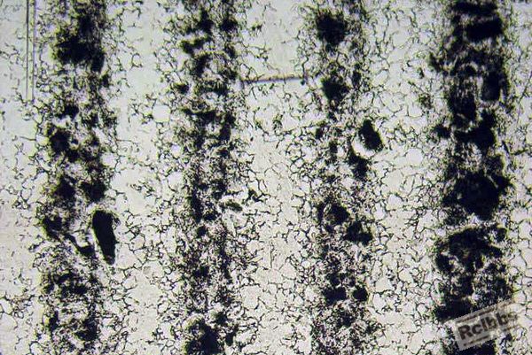

[求助] 这种组织叫非马,你们见过吗?

这个与材料合金元素有关系,与气氛也有关系,我们公司境界氧化控制在12μ内

 楼主| 发表于 2014-12-5 19:42:40 | 显示全部楼层
fengyonghe 发表于 2014-12-5 16:27
这个为什么看不到?
你这个明显腐蚀深了,非马1%的腐蚀一下就ok了,4%的在里面沾一下也就可以了

发表于 2014-12-5 21:04:36 | 显示全部楼层
内氧化-合金元素优先被氧化,淬火时冷速变慢,无马氏体,只能形成屈氏体类组织,也被称为非马氏体组织。

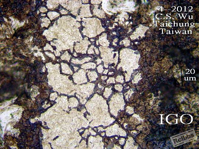

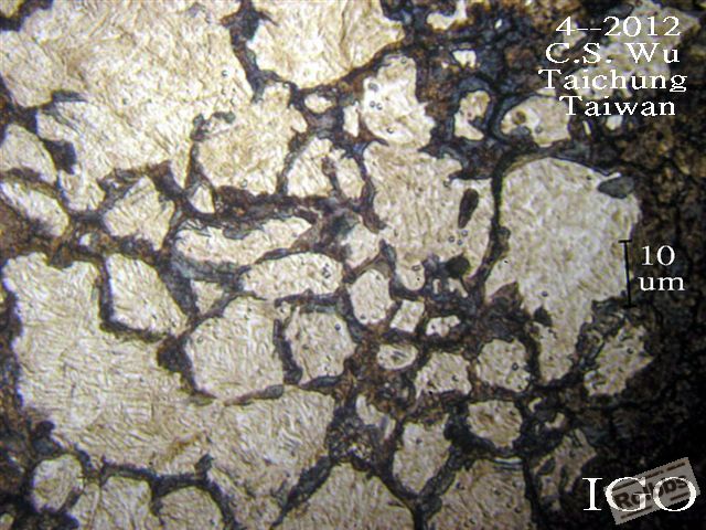

签到天数: 474 天

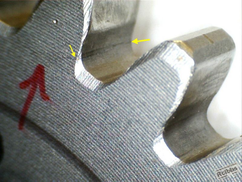

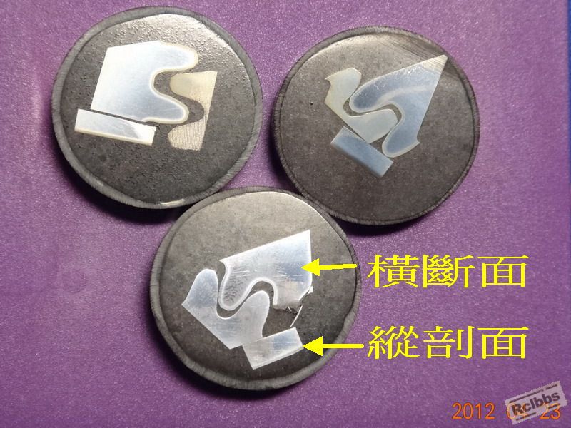

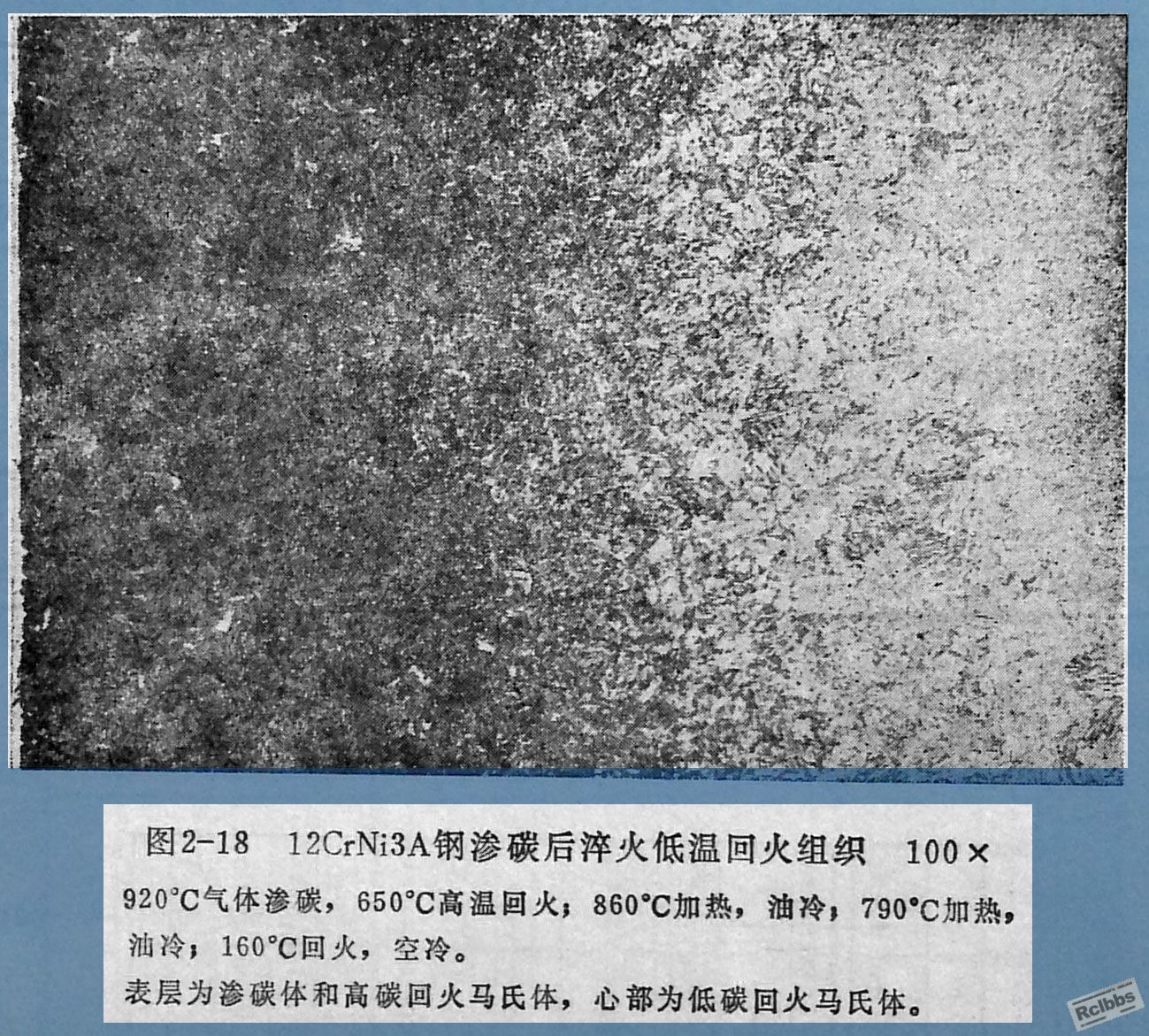

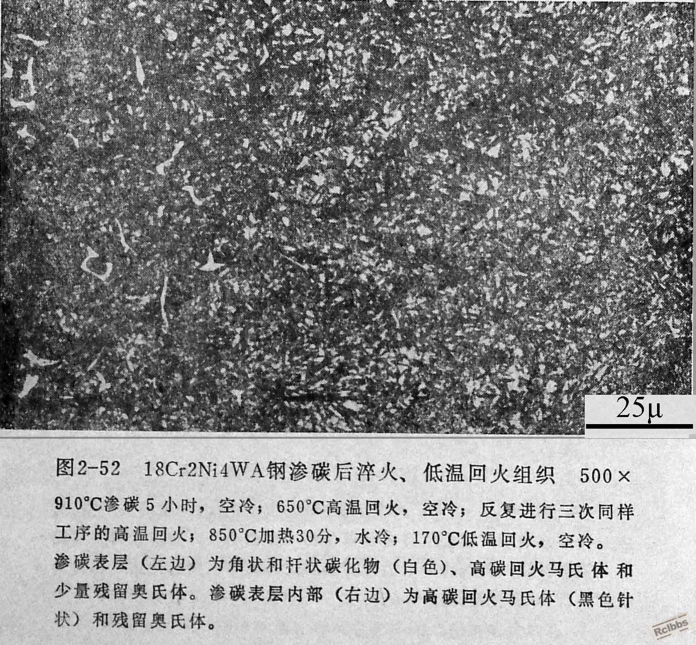

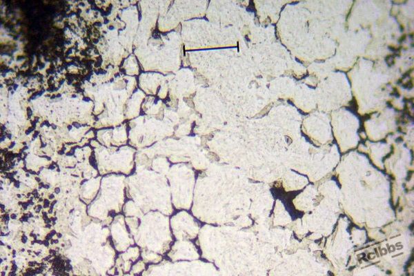

发表于 2014-12-6 11:57:52 | 显示全部楼层
這幾張給你們參考
滲碳的平面輕磨(車刀痕磨一半)+拋光
晶粒內是回火M. 晶界氧化處, 合金被氧吃掉了. 硬化能較低, 淬不出Martensite. 只得到 Fine Pearlite. along grain boundaries which severely reduce bonding strength between grains of tempered Martensites(light area).

签到天数: 171 天
发表于 2014-12-12 19:15:29 | 显示全部楼层
leomet 发表于 2014-12-6 11:57
這幾張給你們參考
滲碳的平面輕磨(車刀痕磨一半)+拋光
没太看明白,非马为什么不在表面呢?
