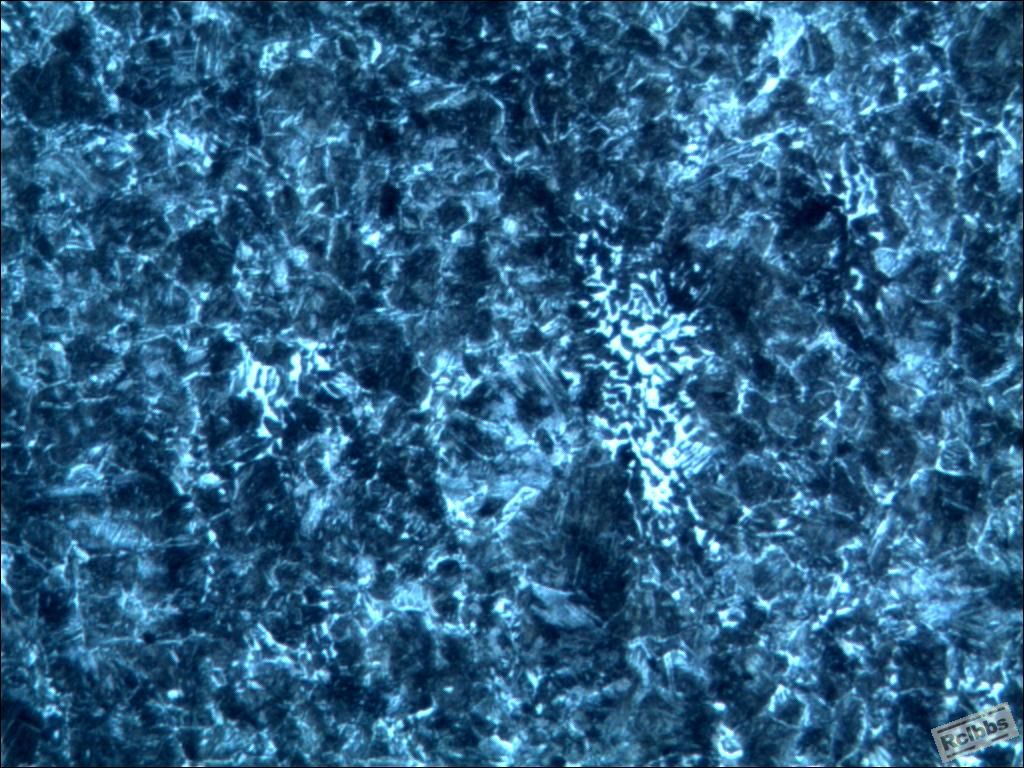

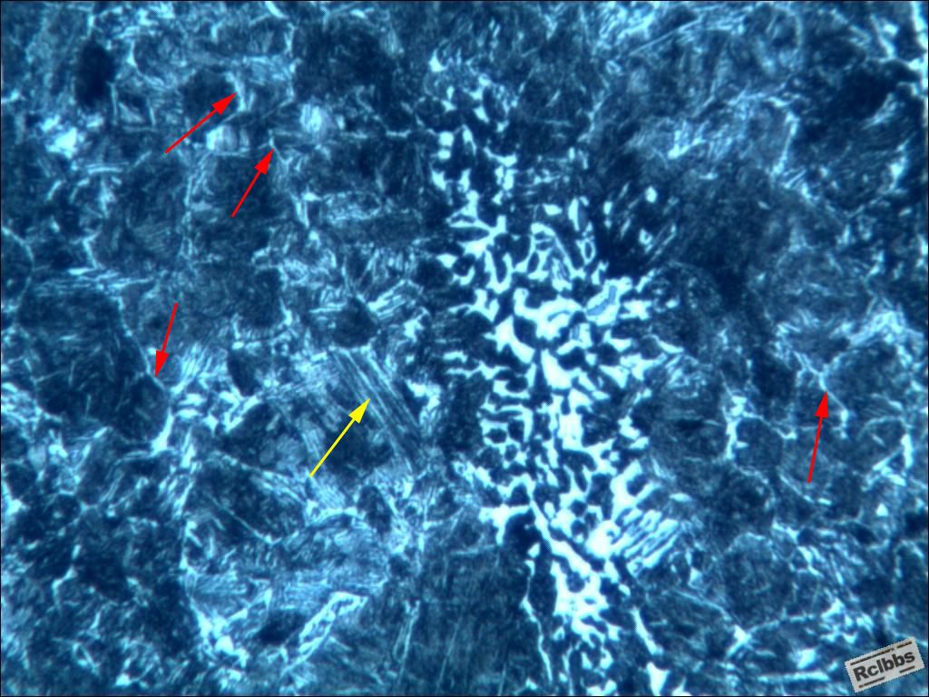

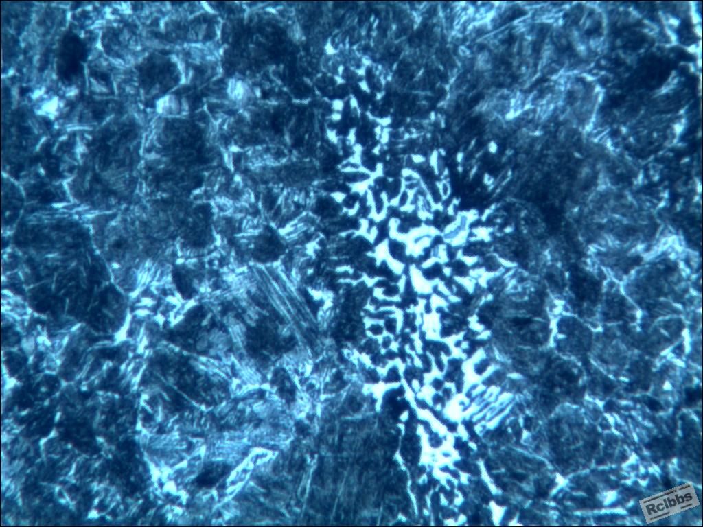

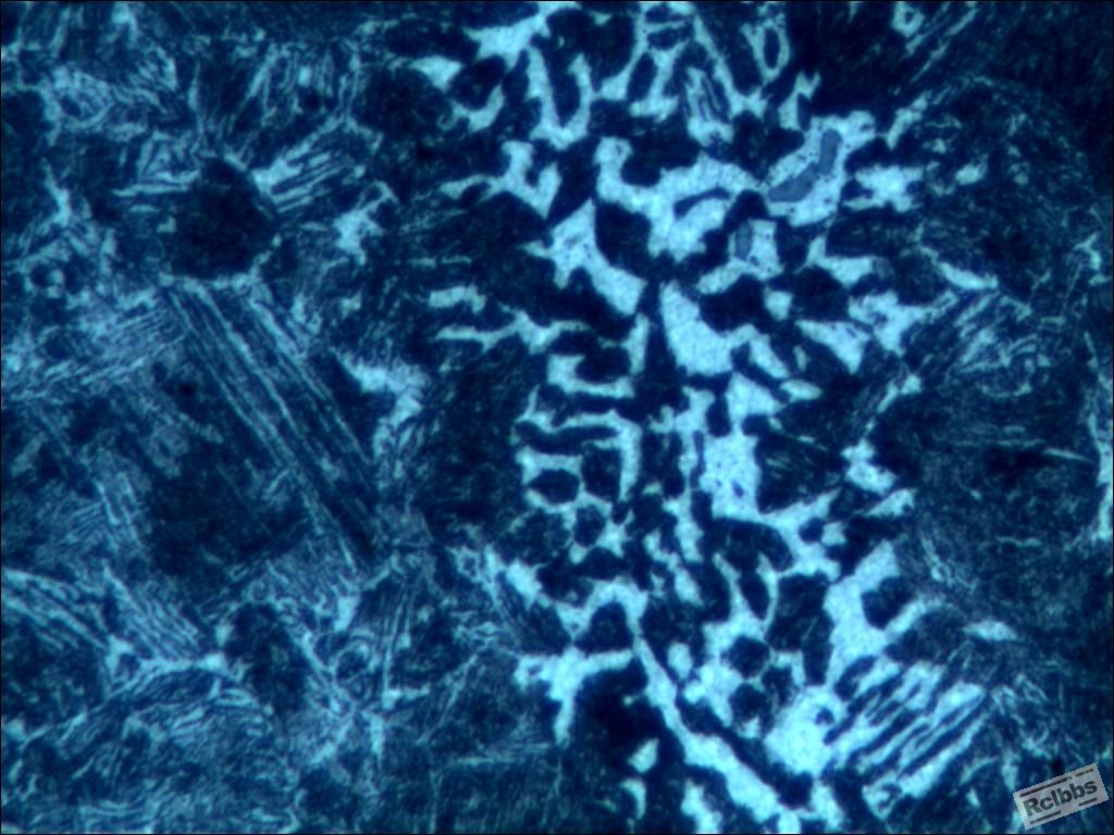

求教:
材质:40Cr 调制   零件尺寸约为90*45*400
现发现芯部处铁素体聚集为一块一块的?对性能上有什么影响呢?是什么原因造成的呢?
签到天数: 36 天
发表于 2014-12-3 19:06:45 | 显示全部楼层
强度、韧性都偏低,在工件中形成了薄弱区。原因只会有二点1.淬火温度偏低;2没有做高温正火预备热处理或者没有做好。此两种原因形成未溶铁素体。
签到天数: 521 天
发表于 2014-12-3 19:43:33 | 显示全部楼层
我觉得是铸造偏析严重的问题,预备热处理不怎样。
签到天数: 72 天
发表于 2014-12-4 11:27:42 | 显示全部楼层
这个应该是未溶铁素体。但是形成未溶铁素体的根本原因是元素的偏析,预备热处理没做好。因为在这个区域含碳量低,该区域的淬火奥氏体化温度要比40Cr的奥氏体化温度高,而实际的淬火温度是40Cr的淬火温度,所以有未溶铁素体。
签到天数: 128 天
发表于 2014-12-4 17:51:12 | 显示全部楼层
还有大量网状铁素体,少量无碳贝氏体
