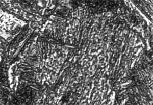

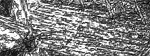

这个我不认为是粒贝,从放大倍数上看,该照片大致在200倍。条状铁素体我更倾向于判定为铁素体魏氏组织。 ...
我不知道哪里是魏氏组织,截几张图你看看这是不是魏氏组织?或者你截图给我看看那里是魏氏组织。
签到天数: 520 天
发表于 2014-12-19 08:48:39 | 显示全部楼层
论坛里一位专家‘ZX771’说的蛮对,判定是否魏氏组织,在低倍下看比较好典型就是100倍。你可以搜一下
签到天数: 128 天
发表于 2014-12-19 18:25:17 | 显示全部楼层
真魏氏组织100倍可以看清楚,也不怕再用1000倍的去辨别真伪,假魏氏组织还用100倍,看错了还不知道,不要被那句话禁锢了。
签到天数: 128 天
发表于 2014-12-19 19:01:28 | 显示全部楼层
把那张图缩小到100倍,你看是不是魏氏组织
