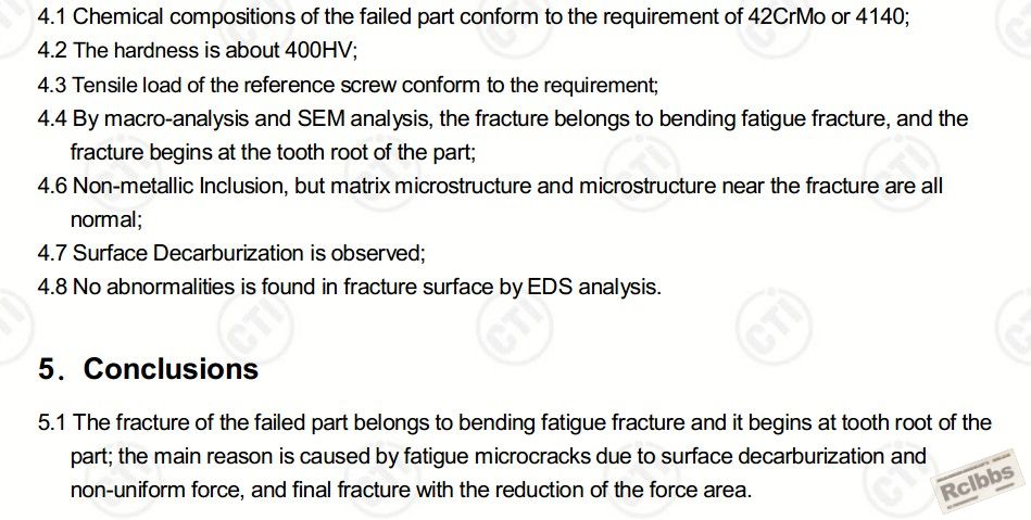

大家讨论这么热情,我把第三方的结论附上,大家看看。顺便说下我的观点,其所说的表面脱碳我不认为是其断裂根本原因。
楼主的照片有的地方容易造成误解啊
照片不够清晰,从照片上不易看出明显的疲劳特征,好好向leomet老师学习一下如何拍照 。
只从照片上看,感觉左侧像是剪切唇,只是照相方位的问题,感觉更像是平整的断口(我第一次拍照的时候就把剪切唇拍得像平面断口过)。
如果左侧真是剪切唇,我倒觉得是从右侧螺纹根部应力集中开始起裂的。

判断为疲劳断裂应该是没有什么问题。前两张SEM照片拍摄的位置应该是疲劳裂纹扩展区,由于此螺栓为高强度螺栓,一般不会出现疲劳辉纹这种典型的疲劳特征。但是从宏观照片上看,左侧黄色箭头所指应该为疲劳源,照片不太清楚,隐约看到了贝纹线,这也是疲劳断裂的一个特征。另外,疲劳断口上出现二次裂纹也是比较常见的现象。

右侧是原始裂纹,左侧是裂纹扩展留下的痕迹,中心是瞬断区,其他区域看起来很光滑。但据我看光滑区域也是颗粒结构,只是比中心区域细一些,看不到疲劳痕迹也看不到疲劳过程摩擦痕迹。左侧箭头所指的区域也是颗粒状,没有疲劳特征。整个断面就是拉伸延迟脆性断裂。楼主可以确认下我说的这些地方是不是颗粒状特征。

第三方没有把样品返还,所以我也没法再用体视镜从多个角度拍照。
