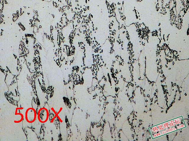

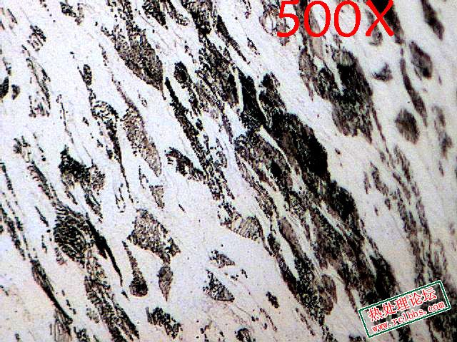

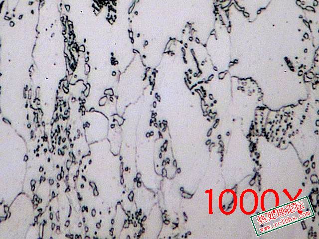

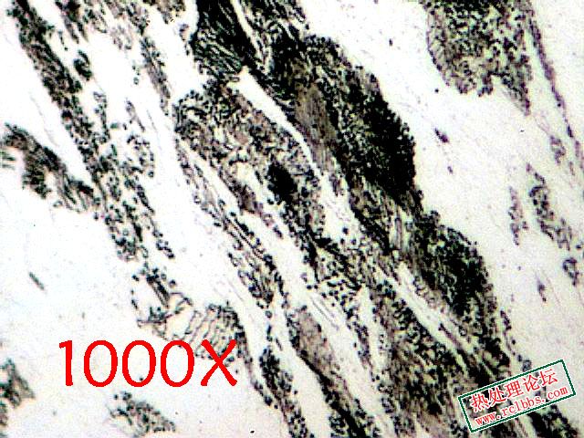

材料20Cr冷挤压成杯型,底部冲孔,底部拐弯处出现裂纹.原材料组织有二种类型,一种铁素体+片状珠光体,二种铁素体+球状珠光体,但在冷挤冲孔后全部出现开裂.

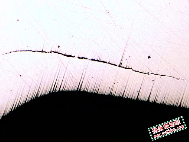

同样的工艺用了好几年了,最近有一批产品发现好多裂纹,我这里是渗碳淬火后检测到这样的裂纹,冷挤压与热处理都是其他单位做的,一开始我认为是原材料球化退火的问题,但是球化组织好的也出现同样的问题,因此觉得奇怪.
发表于 2008-3-26 15:38:21 | 显示全部楼层
回复 #5 zHANG_999567 的帖子
从冷挤压成型的角度看应该不会出现你这样形状的裂纹,如果是挤压开裂至少会有流向上趋向,但是你的没有,是不是在挤压后有什么热处理加工?

 楼主| 发表于 2008-3-27 08:18:54 | 显示全部楼层
游离渗碳体应该在原材料上检测吧,我现在只有半成品和成品,没有原材料,如果其他找不出问题,那就只有去原材料了.现在再上传二张裂纹图片.

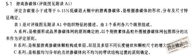

签到天数: 165 天
发表于 2011-8-14 07:15:26 | 显示全部楼层
天天小非 发表于 2008-3-26 16:33
根据相关标准测试一下游离渗碳体,你的产品游离渗碳体级别教高
20cr没有相应标准检测游离渗碳体啊
签到天数: 108 天
发表于 2011-8-14 07:59:02 | 显示全部楼层
jixieman 发表于 2011-8-13 16:15
20cr没有相应标准检测游离渗碳体啊
你的截图来自哪个标准呀?

签到天数: 165 天
发表于 2011-8-14 11:22:07 | 显示全部楼层
刘武乐 发表于 2011-8-14 07:59
你的截图来自哪个标准呀?
GB/T 13299-91 钢的显微组织评定方法
发表于 2011-8-16 14:14:58 | 显示全部楼层
可以检查一下是不是均沿轧制方向开裂的,检验一下是不是存在夹杂,可以取样做下拉伸检测,比较横向、纵向两个方向的延伸率,强度;进一步确定是带状分布引起的横向塑性差还是夹杂引起。
