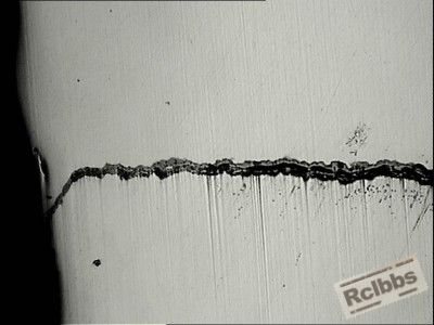

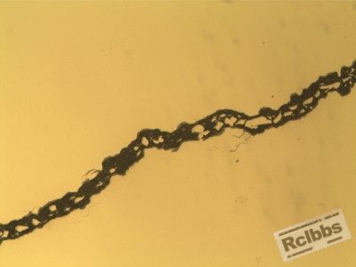

 楼主| 发表于 2015-1-12 11:42:43 | 显示全部楼层
爱在旅途 发表于 2014-12-23 22:37
批量生产,只裂一件,说明工艺问题不大,若是工艺的问题的话,不仅仅裂一件吧!!可以考虑一下是不是材料和 ...
   您好高工:金相图片已上传。工艺没问题,锻造没问题,出场已经探伤,材料正在进一步验证
签到天数: 8 天
 楼主| 发表于 2015-1-12 11:45:13 | 显示全部楼层
wangzhen 发表于 2014-12-23 14:33
要把裂纹处取样做金相分析查找原因,光看表面裂纹无法分辨是和原因。
   您好高工:金相图片已上传。宏观分析很重要,请看6楼宏观分析结果
签到天数: 8 天
 楼主| 发表于 2015-1-12 11:48:27 | 显示全部楼层
热处理技师 发表于 2014-12-28 17:00
没有说冷却介质  就是温度高 和水冷却的。
您好高工:金相图片已上传。淬火介质客户没说,
签到天数: 8 天
 楼主| 发表于 2015-1-12 11:49:47 | 显示全部楼层
fengyonghe 发表于 2014-12-29 22:43
没有金相组织讨论下去只有猜想。
您好高工:金相图片已上传。
签到天数: 72 天

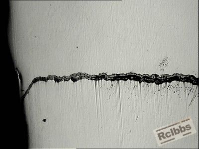

发表于 2015-1-12 12:37:22 | 显示全部楼层
yuanchengyi 发表于 2015-1-12 11:29
大家好:客户把报废工件寄回来,分析结果如图,裂纹两侧无脱碳,判定为淬火裂纹。请问大家第四张图上红线 ...
你的判断是对的。1)是淬火裂纹;2)红箭头所指是回火过程中产生的氧化物。如果进一步分析的话,就是要找到裂纹源,看看有没有什么缺陷,然后是看看淬火介质和淬火方式。
签到天数: 128 天
发表于 2015-1-12 18:31:57 | 显示全部楼层
是钢厂的冶金夹杂物,直接找钢厂吧。
签到天数: 8 天
 楼主| 发表于 2015-1-13 10:36:27 | 显示全部楼层
   大家好: 裂纹源已找到,对裂纹附近进行化学成分分析,分析结果C含量超标,技术要求:  C含量在0.38%~0.43%,现在结果为0.48%。大家肯定问为什么一批只开裂一个?我查下下料记录,这批活是由一支钢锭锻打成一个棒材,然后把棒材锯切成7个小圆柱,而报废工件在钢锭的冒口附近,化学成分偏析验证。在淬火过程中报废工件组织应力最大,而且内孔倒角很小。结论:报废工件主要原因为化学成分偏析导致淬火开裂。

发表于 2015-1-13 12:29:22 | 显示全部楼层
是钢厂的问题,靠近冒口的工件,所以只裂一件。和下面的问题如出一辙。

发表于 2015-1-24 22:48:34 | 显示全部楼层
一批只有一件有裂纹,大家都说是淬火裂纹,和我意见一致,没有二次裂纹就可以说这一点,如果锻件裂纹淬火后,裂纹会扩大,加深,一般是有表面向内部延伸,并且比较深。
分析说碳含量超标。我认为遇见这种问题还需要考虑非金属夹杂物的存在。
签到天数: 128 天
发表于 2015-1-25 02:42:48 | 显示全部楼层
现在裂纹末梢(尖端)的状态就成了判断是淬火裂纹/冶金缺陷的关键部位,可惜没有照片。
