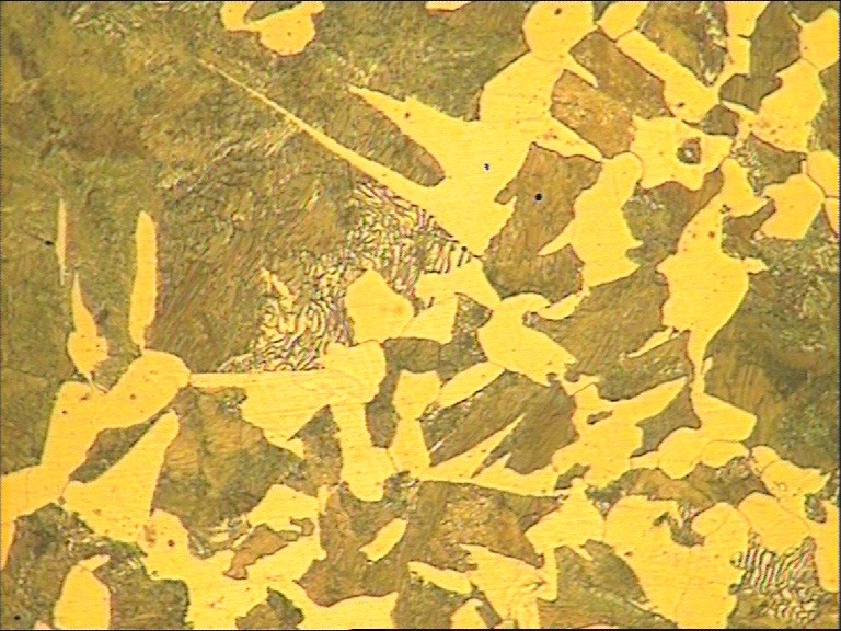

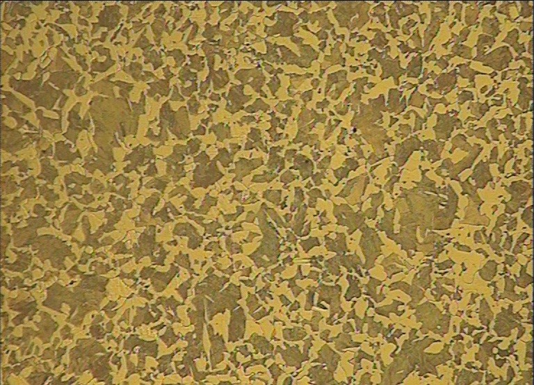

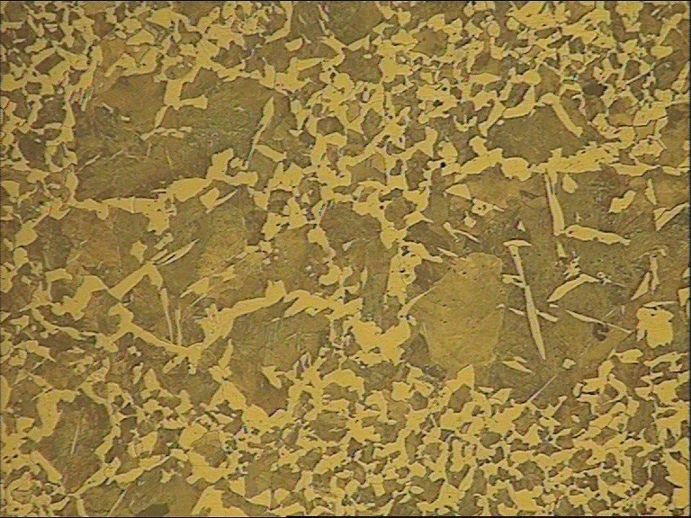

 楼主| 发表于 2014-12-25 15:27:08 | 显示全部楼层
100倍下的组织图片
图1
图2
图3

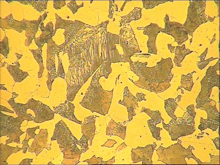

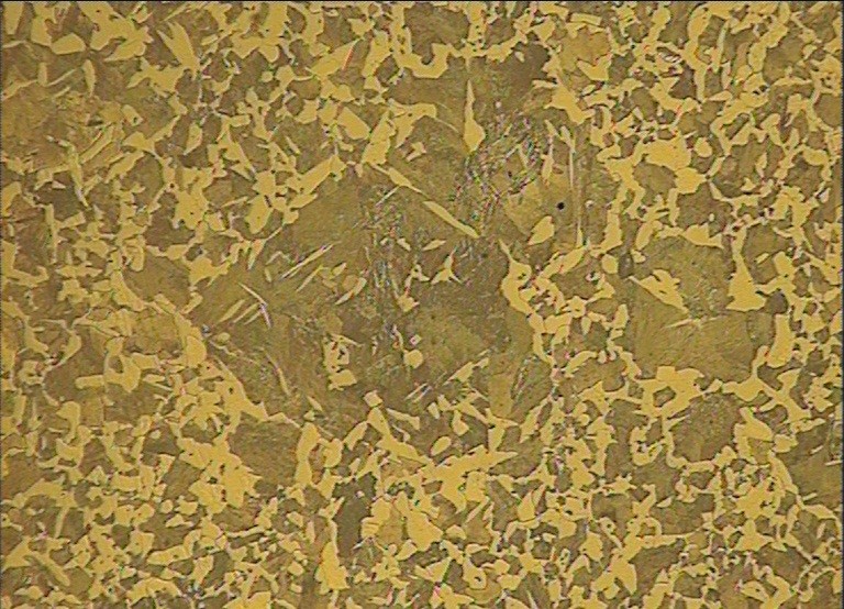

100倍下晶粒不均匀,且有类似魏氏组织的部分,因此放大至400倍下观察
图4
图5

新人发帖请多多包涵,向各位前辈、老师求助:
1.图4、5中是明显的魏氏组织吗?
2.图1.、2、3中晶粒不均匀是正火温度过高还是过低引起的?
3.这会不会对锻件的物理性能造成不良影响?
4.重新正火能否消除这些组织?

图一图三存在明显混晶组织,锻造组织遗传,提高正火温度延长正火加热时间试下,如仍不能改善应控制锻造过程降低终锻温度。

1)有少量魏氏组织
2)是锻造组织遗留
3)对物理性能有影响
4)重新正火可以改善。

混晶还谈不上,不均匀倒是真的。7楼说的不均匀。
